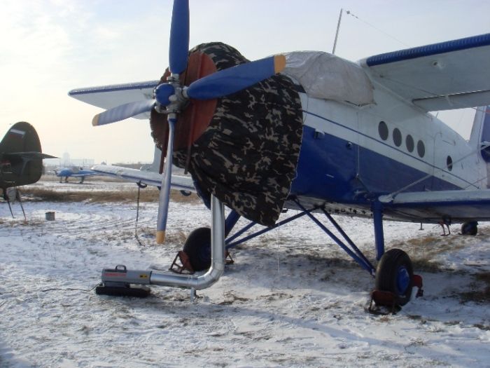

испытал сегодня новые воздуховоды для печки подогрева
и новый чехол.
воздух - 14,
за 45 мин времени подогрева,
масло +30,  головки + 80
все работает,
воздуховод разборный, на части.
этот комплект мне нужен только для не аэродромных ночевок
на аэродроме пользуюсь стандартной авиационной печкой

Вопрос к malabar: как реализовано соединение ствола пушки с трубой? Просто вставлено? Если нет, то можно ли рассказать?
про испытания, интересно, отпиши.
ствол с пушкой просто вставляется в натяг
трубу делали по печки
печку возил в фирму по изготовлению вентиляции
что бы не сжеть не чего под капотом горячим воздухом
при температуре воздуха 0,-5
иногда нужно выдвинуть трубу из печки для подсоса холодного воздуха на растояние 1 см. температура падает со 140гр 120 гр

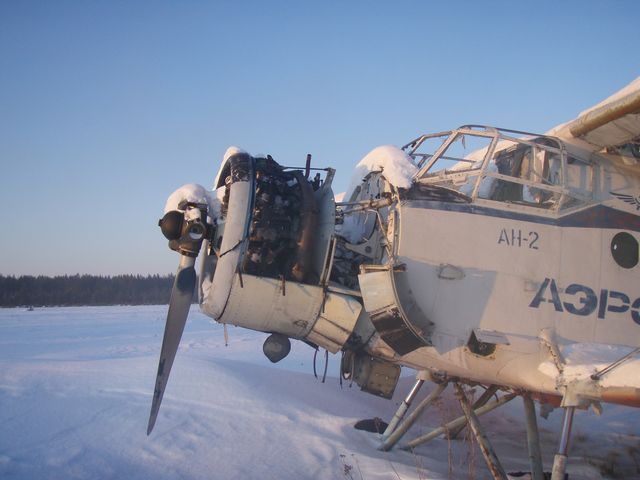

Кто то сдесь искал АН-2. Такой вот стоит на аэродроме в селе Карпогоры Архангельской области. Разграбленый, пок совсем не распилили местные на металл, может кто и заберет.

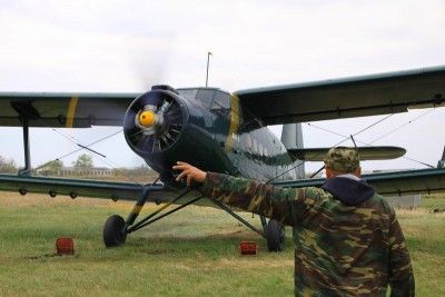

еще один самолет...
после капитального восстановления Ан-2 моего товарища.
Аутентичность конструкции 100%, даже ручной запуск кривым стартером работает.
мне была предоставлено честь быть первому, запустить двигатель , облетать самолет, после стоянке в несколько лет.
двигатель и винт наработка 200 часов , в ремонте не был, чистота, сухость, приемистость двигателя вызывает восхищения,
это самый свежий двигатель который мне встречался.
КВР синтетика.

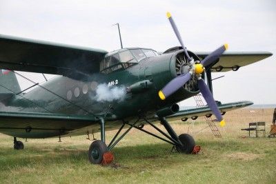

не смотря на стоянку в несколько лет, полная сборка и разборка самолета.
заработало все кроме воздушного компрессора.
через час колдовства техника и он закачал.

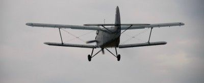

посадка поперек полосы, 😀
боковик поперек полосы был в этот день 8-10 мс

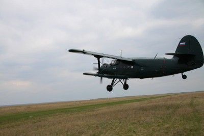

Счастливый миг Самолёта и владельца тоже
