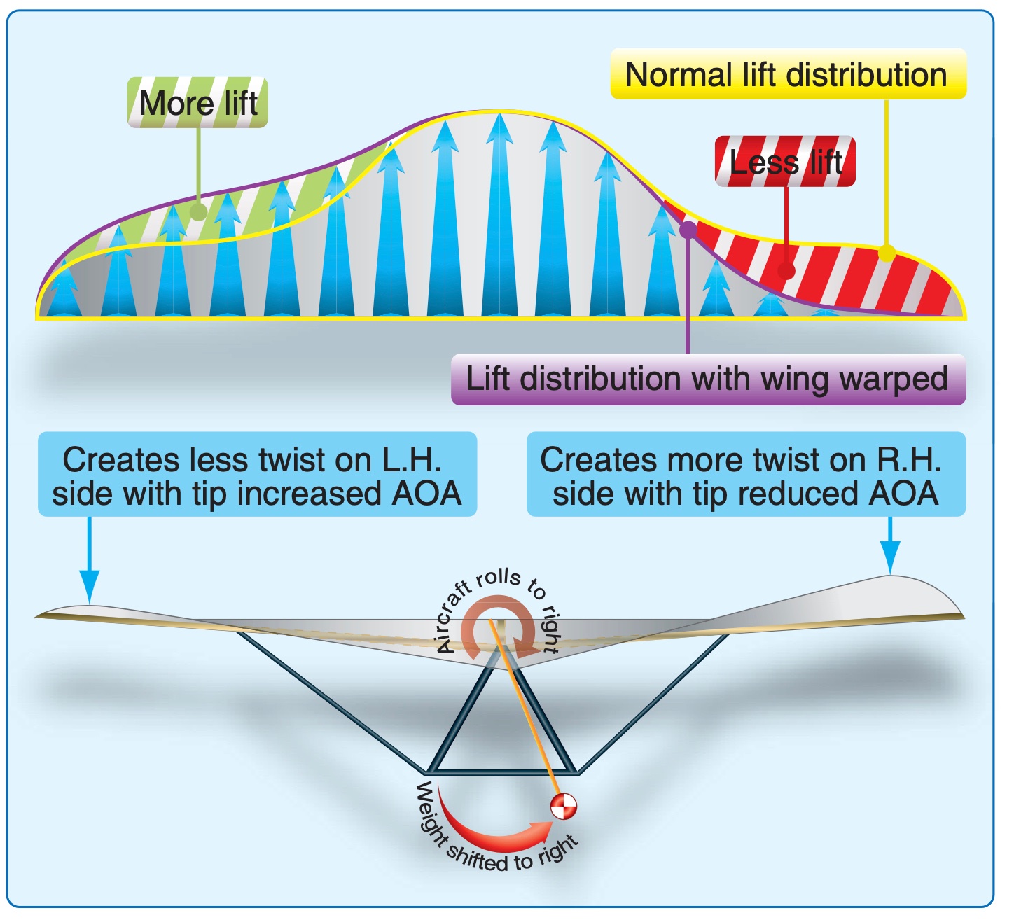

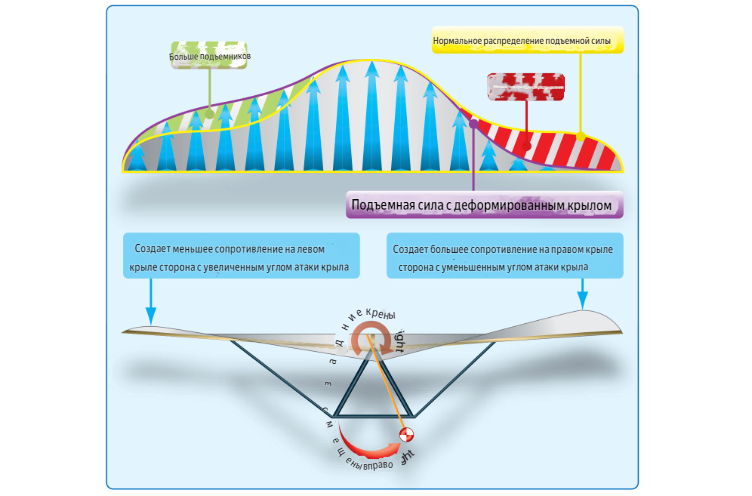

    248,5 КБ · Просмотры: 259
Желательно автору сразу делать нормальный перевод, а не машинный, как у меня получился. Мы тут не англицкий изучаем. А так картинка абсолютно правильная, только мне непонятно почему бОльшее сопротивление на правом крыле? Ведь у него угол атаки меньше, чем на левом. Соответственно, справа подъёмная сила и сопротивление меньше.
Если Вы внимательно следите за моими комментариями, то Вы наверняка заметили, что и так делаю довольно много переводов. Сделать осознанный перевод дело хлопотное и затратное по времени, поэтому учите английский. Просьба в вежливой форме будет восприниматься более адекватно, а банальный лайк даёт понимание, что это интересно. А теперь по сути вопроса, перевожу абзац над этой картинкой:
Продольная ось — Крен​
Поворот инициируется креном вокруг продольной оси, создавая наклон, аналогичный самолёту при использовании элеронов и руля направления.
Для выполнения поворота необходимо сместить вес в сторону поворота, увеличивая нагрузку на эту сторону. Это увеличивает крутку крыла на нагруженной стороне и уменьшает её на противоположной, что аналогично работе элеронов в самолёте.
Увеличенная крутка на стороне с большей нагрузкой снижает угол атаки на законцовке крыла, уменьшая подъёмную силу на этой стороне, из-за чего крыло опускается, создавая крен. На противоположном крыле, куда вес был перераспределён, крутка уменьшается, угол атаки увеличивается, что повышает подъёмную силу и поднимает это крыло.
Таким образом, при смещении веса в сторону изменяется крутка крыла: одно крыло опускается, а другое поднимается, создавая крен вокруг продольной оси. Это дополняет управление перемещением веса аэродинамическим эффектом, который возникает за счёт изменения угла атаки на концах крыла.. [Рисунок 2-24]
Более подробная информация о дополнительных элементах управления, которые помогают изменять крутку крыла, представлена в главе 3. Её следует учитывать при изучении разделов данного руководства, посвящённых взлёту, посадке и выполнению манёвров в полёте.
Теперь поясню про сопротивление на правой стороне (R.H.), на которой больше купольность. Какая обшивка создаёт большее сопротивления отпущенная с развитой купольностью или жестко натянутая, как на спортивном аппарате со взведенным полиспастом? Понятно, что натянутая, как барабан обшивка, будет создавать меньшее сопротивление, равно как и прослабленная обшивка будет иметь большую купольность и большее сопротивление.
Ключевой момент - это то, что внутренняя консоль получает больший запаса по углам атаки. Это такая маленькая подводка под тему с плавающей поперечиной.
