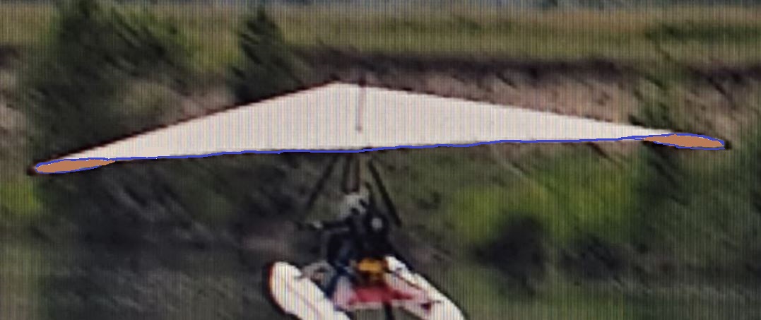

Рабочая версия, но не думаю, что взлётный вес двухместного аппарата с поплавками, меньше 280кг.
Я не версии высказываю, а личный экспериментальный опыт. А картинку с поплавками трудно объективно оценить. Ракурс неудачный. Вот мой настроенный аппарат с Х-14. Крутка абсолютно нормальная. Взлетный вес здесь около 300 кг. Может чуть меньше.
Нужно правильно понимать то что видишь...Видно же что "засвеченный" кадр...
Что бы мозг вас не обманывал я подретушировал как оно есть на самом деле...

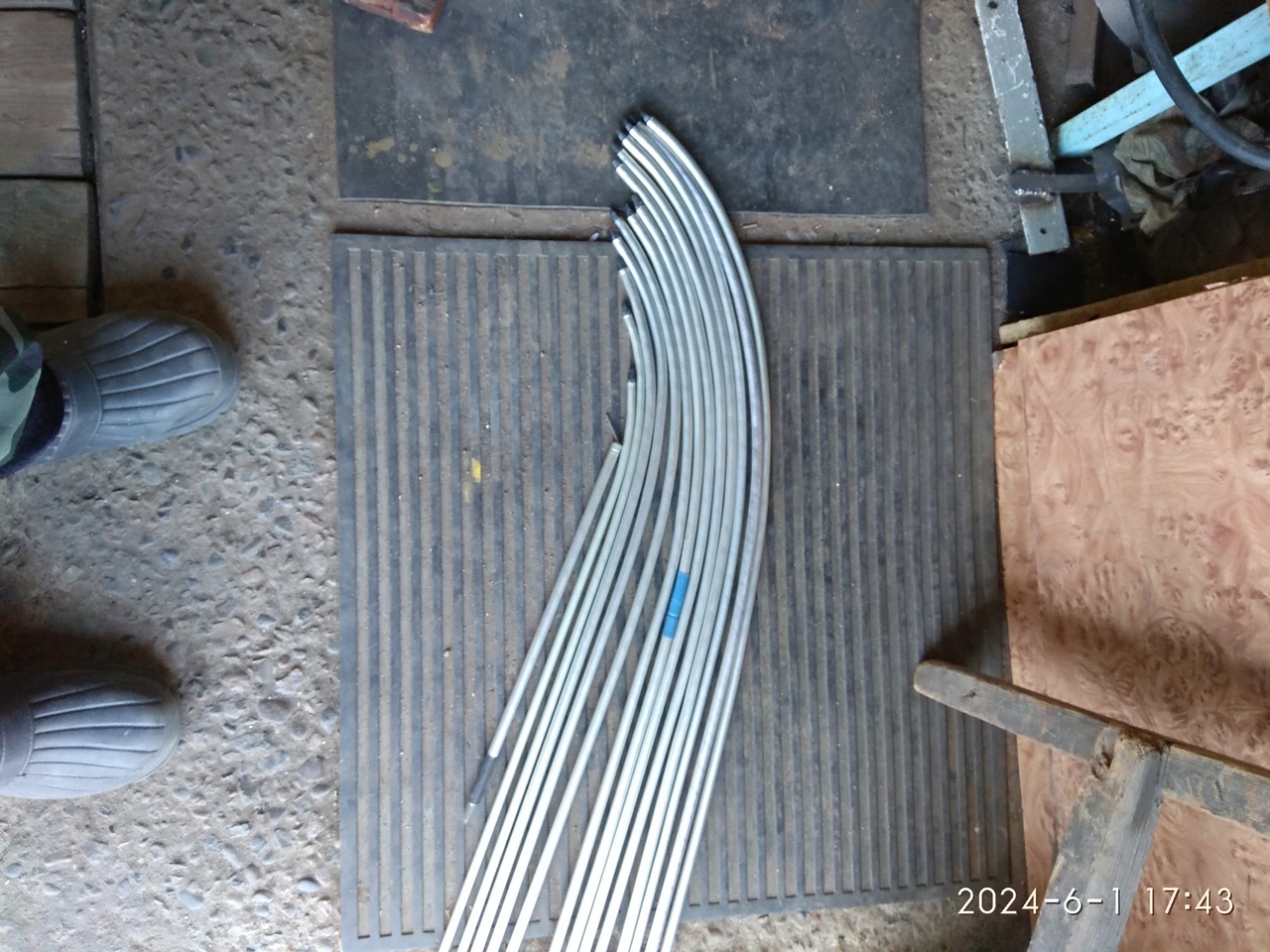

Латы я к стати сверил и поправил прошлым летом по заводскому шаблону, никакого эффекта не заметил абсолютно!
Причем сверяли и правили сразу на двух крыльях (у моего приятеля по небу) он так же никаких изменений не заметил...
Вот они в соответствии с шаблоном.
Насчет ретуши,то же рабочая версия,спорить не буду..Фото лучшего качества нет.. А латы пожалуйста положи как на фото у меня и посмотрим,если нетрудно..
Прекрасно настроенная крутка крыла,никаких вопросов
Так здесь всё в заводских параметрах. Латы по заводским шаблонам все. Единственное что изменено, так это слегка приподняты тросики антипик, чтоб провис тросов в полете был меньше. И установлены резинки на предпоследних латах для натяжки нижней обшивки. Если сфоткать крыло с полностью заводскими настройкам, с такого же ракурса и с весом 300 плюс, то разницы с моим фото практически не будет.

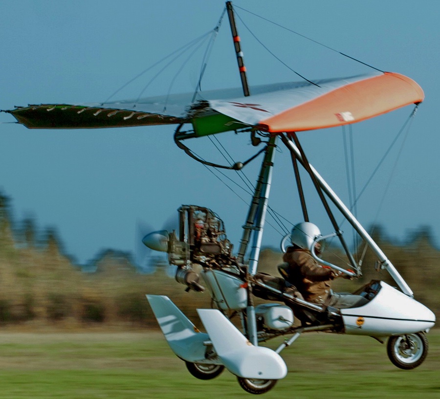

Уважаемый Тонус,нашел видео,фото оттуда..Четко видно проседание лопухов..Может прав Ромалуга,что то не так орегулированно,но пилоту это уже все равно..Вадим на этом крыле разбился,вот на этом аппарате..
По этой фотке трудно судить, так как очень низкое качество. Увидеть бы ее в высоком разрешении, тогда какие-то нюансы наверное можно было бы разглядеть. Про эту катастрофу не слышал. Если есть у Вас материалы или информация, было бы полезно узнать.
На этих "Х-ашных" крыльях вы никогда не увидите задранного вверх лопуха по той простой причине что его(лопуха) там почти нет (парус почти по косательной подходит к консоли)
Про катастрофу,только фото МЧС,там все в хлам,летел один,регистратор перестал вести запись минут за 5 до катастрофы..Лето июль 2018г. Вопрос о затягивании поднимаю не первый раз,если обратили внимание..Все знают,как влияют лопухи на устойчивость и управляемость аппарата,но тем не менее обращение с формой лат,непредсказуемо. Почему так свободно обращаются с формой лобика лат, а ведь кривизна у всех лат должна быть одна и таже..Примером могут быть латы Атласа,как они гнутся,по одному и тому же радиусу, но с разной полнотой.. И как он летает,все знают..В 2008г. меня попросил хороший знакомый научить его летать на его аппарате Галс с крылом Атлет. Да,на таком аппарате в 2005г в Листвянке па Байкале катастрофа и в 2006г на таком же аппарате 2 ЧП за полчаса..Это настаражило,но и в моих руках был Атлет, к которому у меня были большие вопросы..Вот здесь впервые увидел такую заднюю кромку,как на первом фото..При первом полете на аппарате,чувствовал себя как на вершине шара и с которого аппарат стремился соскользнуть стоило мне отпустить трапецию,курс не держал от слова вообще..Хозяину сказал--Пока не выясним в чем дело,об обучении может забыть.Выяснили это быстро--ехали за разгоняющимся аппаратом на машине и наблюдали,как выдувается задняя кромка.Вот здесь все и увидели.На устранение потратили около 1,5 час.,СПИК позволял легко вынимать латы,корректировать,в итоге мы получили кромку близкую к идеалу..Первый же полет подтвердил правильность наших действий,аппарат прекрасно держал курс и позволял выполнить спираль с освобожденной трапецией,через 2 недели хозяин аппарата выполнил свой первый полет самостоятельно..Мне интересно,почему ,казалось бы незначительные изменения в латах этой части паруса, так влияют на устойчивость и управляемость аппарата??? Кто что думает????
Скажу даже больше,если Вы поставите свое крыло на носовой узел,отстегнете все АПУ,то на правильном крыле задняя кромка от консоли до килевой,будет представлять прямую линию,если нет,то у вас проблемы..( кроме Атлета,у него СПИК) А лопух проявится в полете,так как консоль изгибается...Как то вот так!!!
