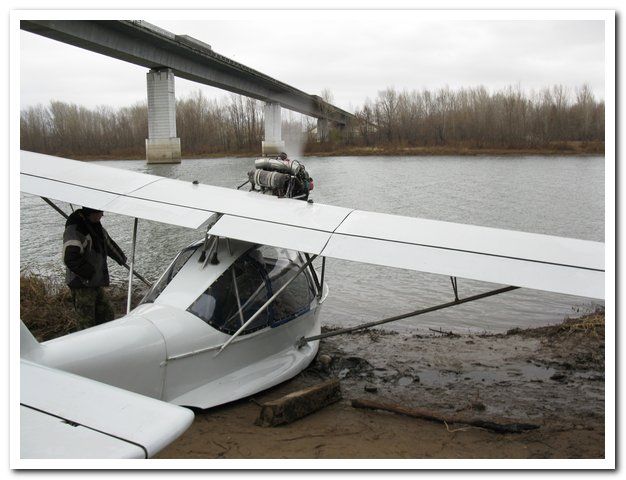

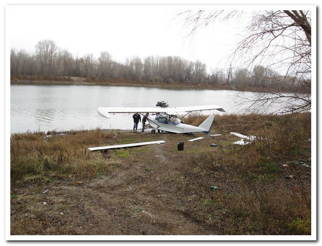

Продам Че 22
Это вес с крылом, двигателем, но без пилотов и топлива. Отдельно крылья не взвешивал, но на вскид, килограмм 80-90 комплект...
Почему такой тяжелый самолет? Везде в ЛТХ на подобный самолет вес сухого аппарата указан 450 кг. Даже если как в Вашем случае вес цельнопластиковых крыльев, который составляет примерно 80-90 кг. все равно вес Вашего самолета сильно большой. Ошибки нет по весу?
Честно говоря, взвешивали бегом при помощи безмена и воровайки. Ну исборка не матричная, ручная. Некоторые узлы были дополнительно усилены. То что в РЛЭ пишут, то же проверять надо. 🙂
Шасси на самолёте съёмные, транспортные, пока...
Указан запредельный вес, может стоит перевесить?
Корвет (амфибия) с двумя Джабирами весил около 500кг.,проверял.
Пустой самолет с Джабирами весит от 510 до 540 кг. в зависимости от комплектации. С двумя 582-ми Ротаксами он, конечно же меньше весит.
Кто производитель кита? ООО "Гидроплан", в итоге целиком не продал ни одного кита. Да и нижние скулы лодки не похожи на Че или Корвет...
Действительно, стоит перевесить. Должно быть легче! С указанным весом продать трудно будет! 😉
У нас "лодка" Че-22 первых серий с Р-447 весила 340 кг. Макс. взлётный был тогда 650 кг.
Помнится,Е.Юнгеров (директор "Гидроплана") весьма хвалил самолёт с 1 Ротаксом 912.Тогда он назывался Че-22Д (видимо "дальний") ;D
Самолет интересен!
Вот только вес пугает, 750 кг. - вес макс. взлетной массы для такой модели! Просьба перевесить самолет, только не бегом, а основательно, желательно  процесс взвешивания зафиксировать на фото и выложить, с ракурсом где самолет либо полностью подвешен, либо всеми точками опоры стоит на площадке весов и показаниями весов.
Заранее благодарен.
Дико извиняюсь! Действительно всё напутали, вес- 550 кг. Пересмотрели, пересчитали подетально... Пока нет возможности капитально перевесить. Ну конечно же 750 кг. не то что-бы взлетел, а того гляди потонул-бы... Ни как не могу выложить видео взлёта... 😀
Ещё фото...
