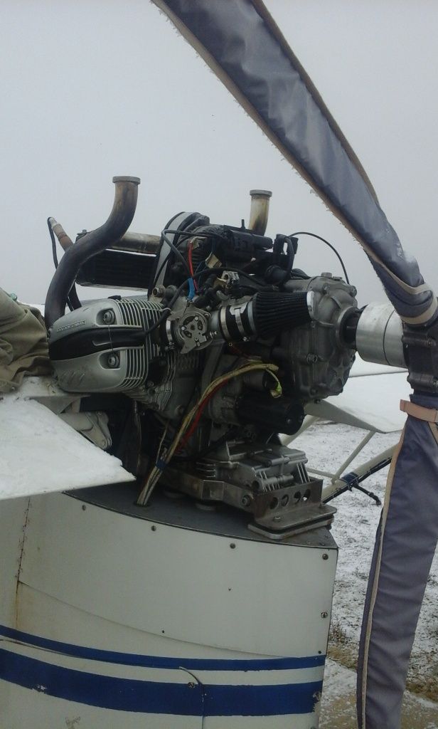

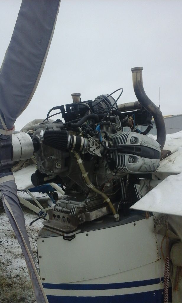

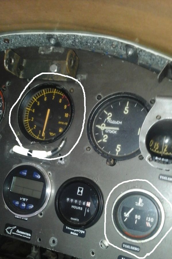

Продам двигатель BMW R 1100S. 100 л.с. Редуктор Кулаги (3,0) Наработка 70 часов. Масло на расходует. Вес 73 кг. Тяга в статике с Луганской саблей - стрелка 200 кг. динамометра встала на упор за отметкой 200... к нему родной тахометр в корпусе высотомера и указатель температуры. двигатель продаётся полностью в сборе с выхлопной, радиатором, проводами. Радиатор - в потоке, летали при температуре 44 градуса вдвоём, двигатель не грелся.
  Цена 450000 р. Продаётся только до 1 февраля.
Пожалуйста, звоните на телефон, т.к. на форуме не бываю.
Телефон МТС +7 978 132 48 91.

Уважаемый Продавец ! Не надо вводить потенциальных покупателей в заблуждение по поводу веса . Вы ошиблись более чем на десять килограмм .  Может быть я летая на BMW TAKE OFF чего-то упустил и лишнего нацепил ?
Обратитесь к интернету BMW R 1100S - 98,5 л.с. Посмотреть можно здесь http://www.bikez.ru/brand/bmw/

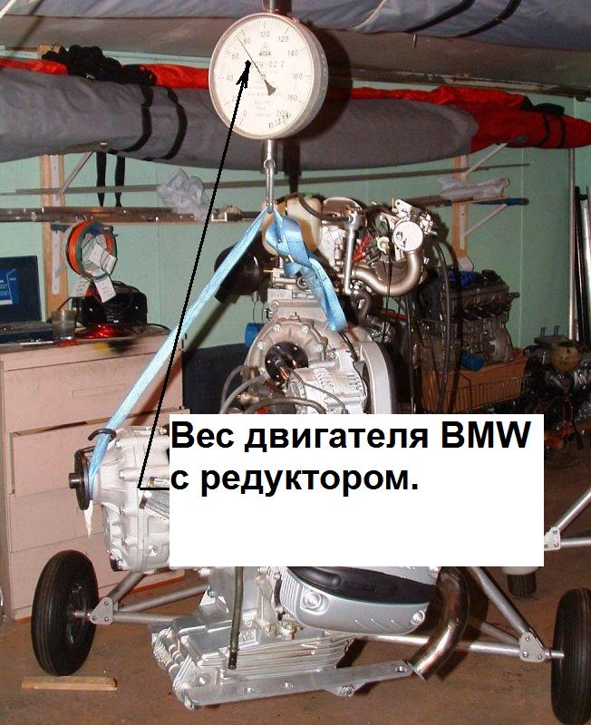

Ни кого в заблуждение не ввожу.... Лишнего могли вполне нацеплять.... прилагаю фото.
TAKE OFF наверное потяжелее...

Повторю : не вводите народ в заблуждение  ...  Мы с Вами не в бане - здесь нет  ни голых , ни дурных . Вес СУ BMW с мозгами , проводкой , выхлопной , радиатором , маслом - всем до кучи - не меньше 87 кг . То что Вы показываете на фото с банером ни о чём не говорит . Весовой идилии добился Супер - и то значительно больше заявленных Вами 73 кг .
Дааа!  73 кг  слов нет научи нас как добиться таких весовых данных. Мой меньше 85 подскажи где взять дюралевый коленвал   :'(
  Vova-n - вообще я так понимаю не в теме.... ты выставил ссылку на БМВ GS - а он слабее... посмотри внимательно - у меня 1100S!!! он 98,5 л.с.
  Теперь , Штурману по весам: Честно - сам я его не взвешивал, фото из интернета.... я его видел ранее, по сему так и считал. Не думал, что 10 кг веса так принципиально для самолёта с макс.взлётным весом 450 кг. В любом случае, на форуме люди эксплуатирующие  ВС, которые интересуются силовыми уст. знают и вес и тягу... ни кого в мыслях не было вводить в заблуждение.
