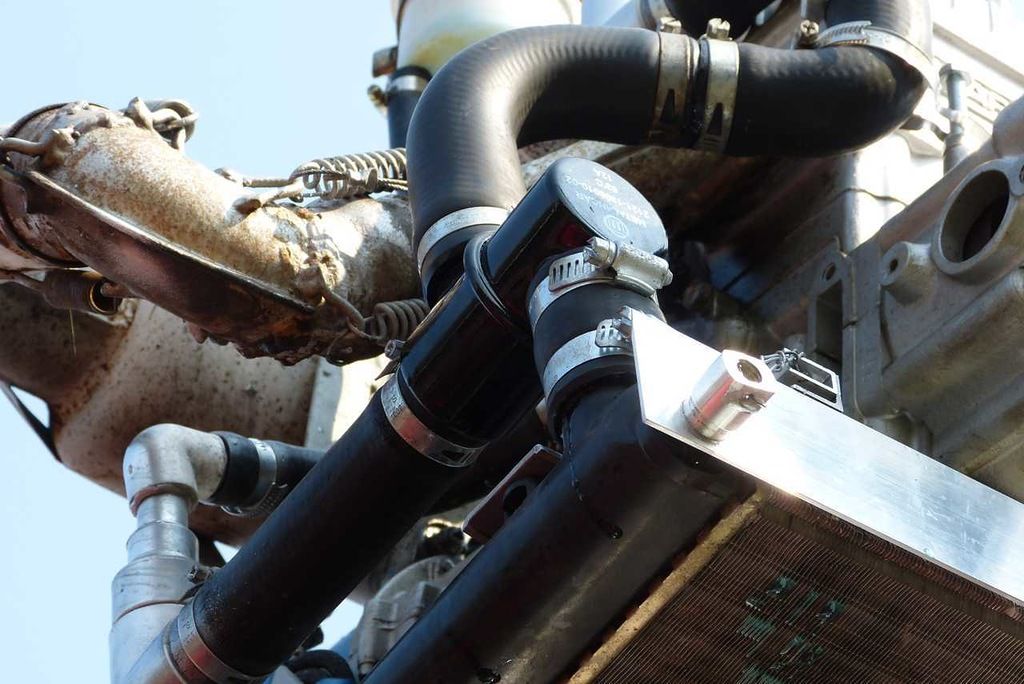

В сероголовом точно такой же дебильный термостат, как и в синеголовом. Разница их только в штуцере под шланг ОЖ - на сероголовом один выход, на синеголовом - два, т.е. помимо радиатора в синеголовом ОЖ еще и по короткому кругу гоняется, чтобы при открытии этого термостата холодная вода не попала сразу на низ цилиндров и не переклинило поршня. На сероголовом можно встроить дополнительный термостат в систему (например от жигулей) и забыть вообще про контроль температуры.

Ставили? Получилось? или одна бабка сказала ?  🙂

Сори... В личку сначала ответил , потом на форум зашел... Не просто ставил, а задействовал именно такую конфигурацию на своем С-22.
Не просто получилось, а вопросы охлаждения меня вообще не интересуют. Сейчас уже весьма темно (около полуночи), но если так интересно, могу фото выложить завтра. Работает как на обычном двигателе на машине, да и прибор контроля температуры от шестерки..... собс-но, как обычно...
Да пожалуйста:
https://yadi.sk/i/_AxrplgMbaaGN
У меня температура действительно около 85-88 градусов в системе держится, но это потому, что Я ТАК ХОЧУ. Если руки растут из нужного места, то можно перекалибровать термостат в диапазоне от 70 до 95 градусов, технология описана давным давно. Как у меня не стоит делать - очень удобно, минимум шлангов, но есть один нюанс - пока жидкость идет по шлангу от головки блока до термостата успевает охладиться на 3-4 градуса и температура в системе на эти градусы выше, чем калибровка термостата. Лучше рассположить термостат непосредственно на головке блока.

Красиво сделано...
