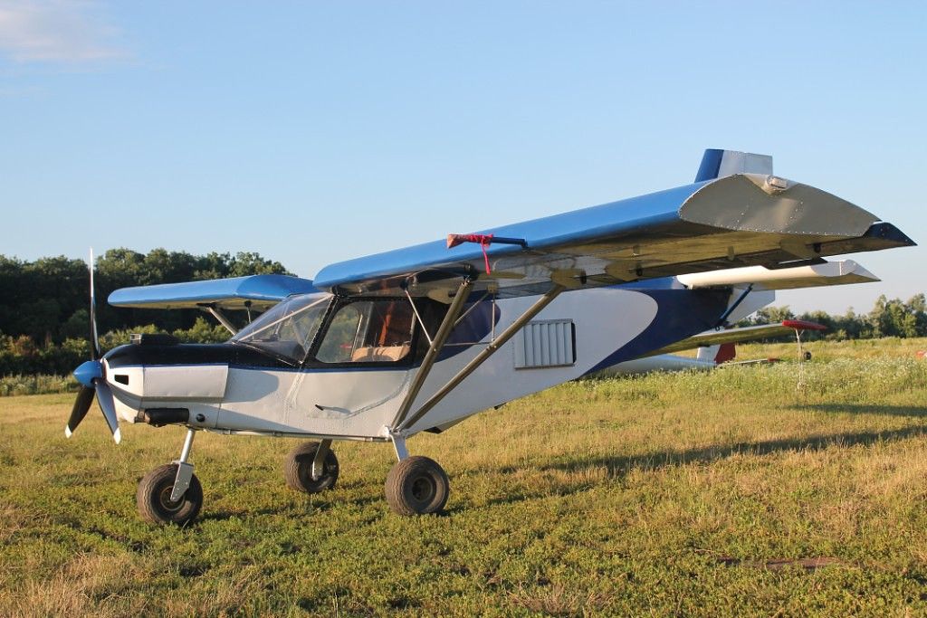

Это далеко не тот самолет который собирают из кит набора. От стола здесь осталась только форма фюэеляжа. Полностью измененные хвастовое оперение и удлиненный измененный профиль крыла , повысили летные характеристики в разы. Главный показатель вертикальная скорость снижения при отказе уменьшился вдвое и составил 2, 5 метра а это добавляет время на принятие решения. Теперь самолет не висит на тяге а летит. Отсутствие предкрылка никак не сказывается при полетах на малых скоростях. Самолет не требует повышенного внимания при пилотировании и прощает потерю скрости. Дача оборотов вытаскивает нерадивого пилота в безопасный режим. Система охлаждения позволяет летать в любую жару держа отметку в пределах нормы. Расходы на обслуживание просто мизерные. Расход в крейсере 12 л.92 го бензина и нет вскипания при высоких темпкратурах.. Мои слова адресованы прежде всего тем кто строит или собирается строить семьсотрервые. Ребята присмотритесь к этому самолету ведь стандартная комплектация при отказах неменуемо приведет к катастрофе и в лучшем случае теряется или ломается самолет.

Очень правильные доработки ! Удачи в продаже !
Спасибо, хочу в сентябре саблю четырехлопастную поставить от меглинского , высказываются разные мнения, одни за другие против. Может кто что посоветует ? Буду сильно благодарен умной мысле.
Аппарат - хорош!
На следущем - а я уверен, что он мкоро будет - полагаю, будут закрылки и элероны.
рад вас слышать господин Меглинский. В сентябре закажу у вас 4 х лопастную саблю размер 177. Может к тому времени придумают как на нее кок установить . Ну а по поводу следующего самолета моя мечта хорошая амфибия в пределах двушки. Если кто желает поменяться пишите.
А что мешает поставить на поплавки? Сейчас это не проблема, и с Вашей квалификацией вполне достижимое.
