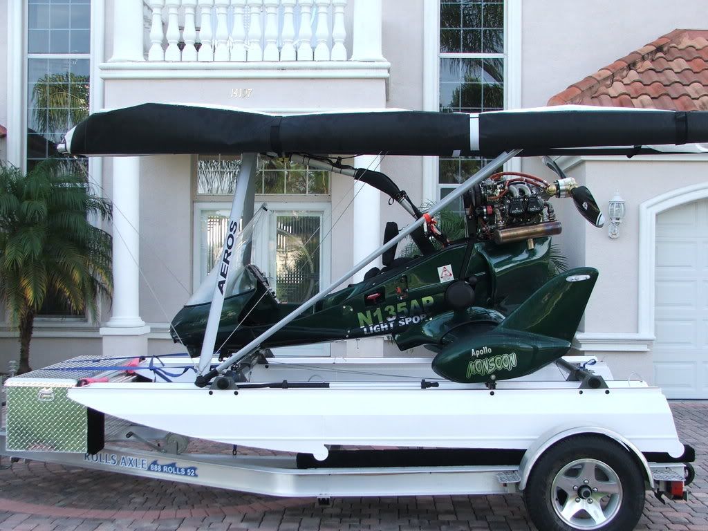

Вариант чего? Телеги Аполло на поплавки ставят. Складывается все неплохо с подкосным Профи

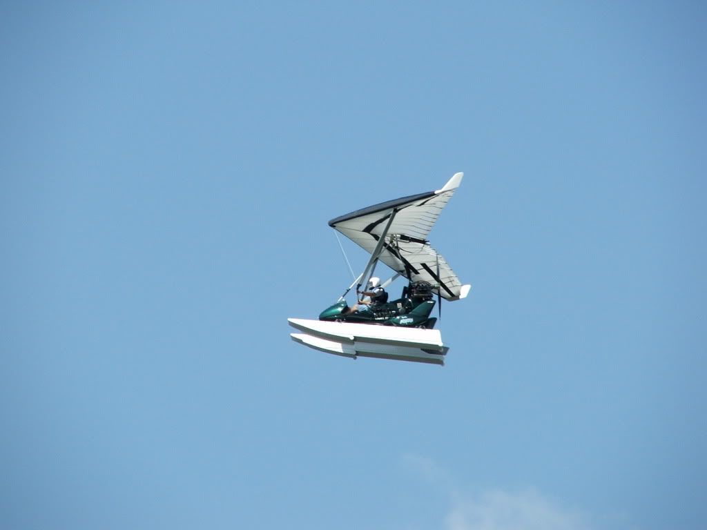

И летает неплохо. Но я не поплавочник. Купите телегу - помогу дооборудовать поплавками если другого спеца не найдете.

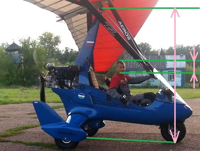

Василий, мне так кажется или на этом аппарате точка подвеса выше чем на других аппаратах?
По моим прикидкам, если высоту головы пилота принять за 25см
то от ВПП до точки подвеса получается 242см.

Кажется. Со стандартной трапецией Аэрос ручка четко на груди. Тележка чуть повыше чем например МД-50. Примерно как Аэрос 2. На этой тележке фишка - большой ход основной мягкой рессоры, что делает посадку-пробег по кочкам плавнее. Да и колесики вездеходные если ты заметил, тоже добавили высоты. Для нас это непривычно, американцы практически только такие тележки (с такими колесами) и заказывают.

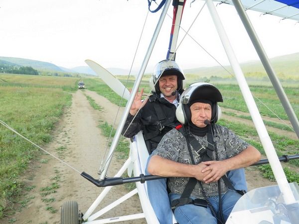

На моём Аэросе ручка под грудь, точно в солнечное сплетение, рост 172. Удобно, может так привык.
