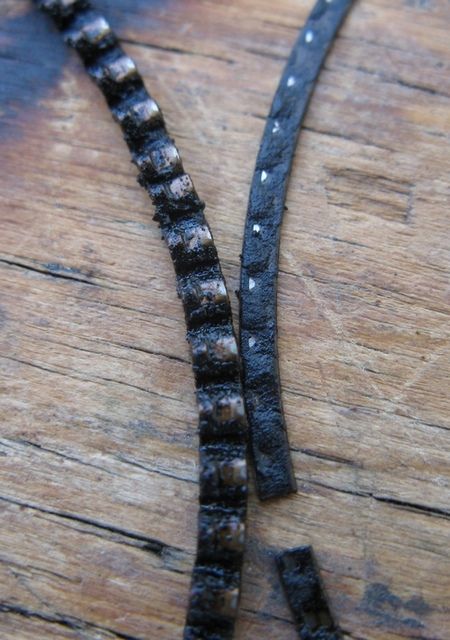

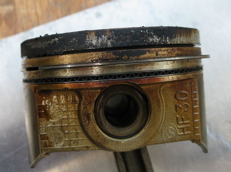

А это я увидел, когда разобрал весь мотор.
    66,6 КБ · Просмотры: 208
В этом случае меняешь кольца и прокладку под головкой и полетели!!! Не дорого ПРОВЕРЕНО лично! Диагностируется просто замером компрессии. :IMHO :IMHO

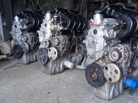

Проверяю каждый моторчик! Помпу , термостат ДР. заслонку Подогрев ДР заслонки. И тд.  Красить двиг не нужно , это делают чтобы скрыть окисление.  😉
Редукторы не продаю! Их можно купить у производителей . Есть двиг. Л 15 8 свечей дублированное зажигание ,продам не дорого можно без редуктора! Фото выложу

Автор темы, вы просто перепродаёте контрактные движки с родными мозгами?  Январь, редуктор и доработки как у Русак и Ко. делать самому? Какая выгода будет в деньгах, если не покупать сразу у Русака под ключ?

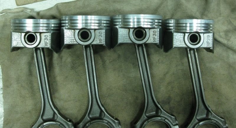

Двигатель облегчен, коса адаптирована, Эбу делаем ЧИП-ДРИП ТЮНИНГ Глушитель варианты 3 шт. Редуктор Чернова ! Редукция на выбор 2.35 2.4 2.5 3 и тд. Винт комплектую на выбор Луганский!
Цена зависит от комплектации! Лодочники Просят максимально дешевле. Можем сделать на январе! Цена возрастает на 30 тон.
Можно купить у Русака а можно ВИКИНГ!!! Запретить не возможно!!! Но это уже другие деньги. :IMHO :IMHO

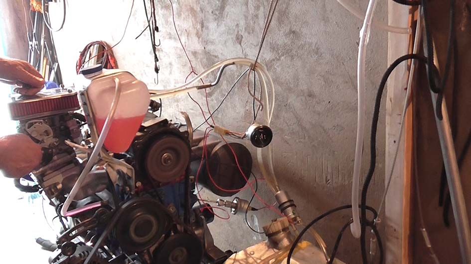

Александр привет собрал лодку. Вчера приехали с рыбалки. Двигатель супер, прет как танк. Проехал 600 км. Доволен как слон. Только расход пугает. Немного видео  https://drive.google.com/open?id=0B4L53wyO1diMQ2draVBZNGFqbEU
Какая тяга с редуктором 2,35 ?
винт 4-х лопастный вк-5 казанский 1820
винт 3-х лопастный вк-5 казанский 1780
при оборотах 5800-6000 об/мин
Давление, t С воздуха ?
Какой угол установки лопастей ?
