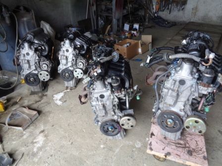

Готовлю двигатель!

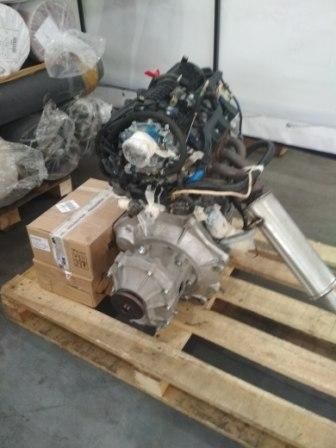

Отправил силовую Т.К. Пэк. на лодку винт  Луганский в комплекте
