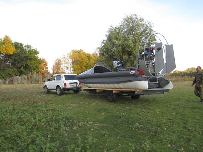

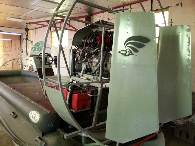

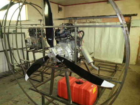

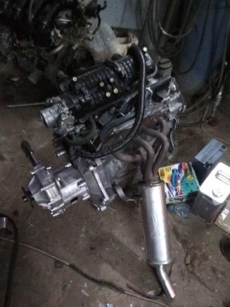

Александр, привет! Вот так моторчик расположился... Нужен еще такой моторчик.
    78,8 КБ · Просмотры: 213

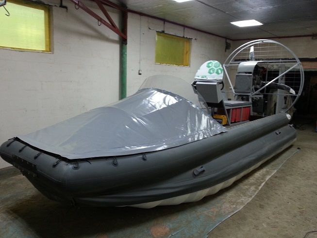

Александр привет! вот такой баркасик получился...   немного видео здесь...https://vk.com/id368808081

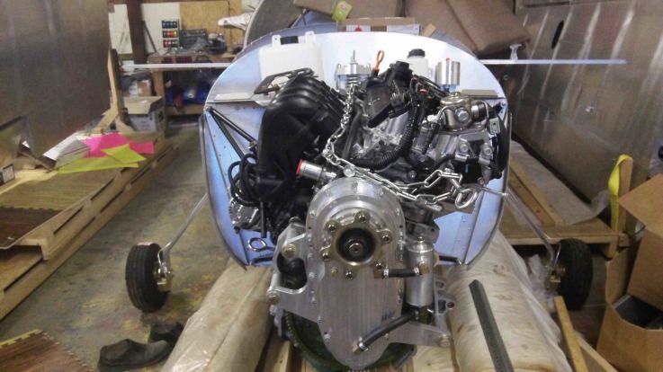

    87,1 КБ · Просмотры: 217
    55 КБ · Просмотры: 183

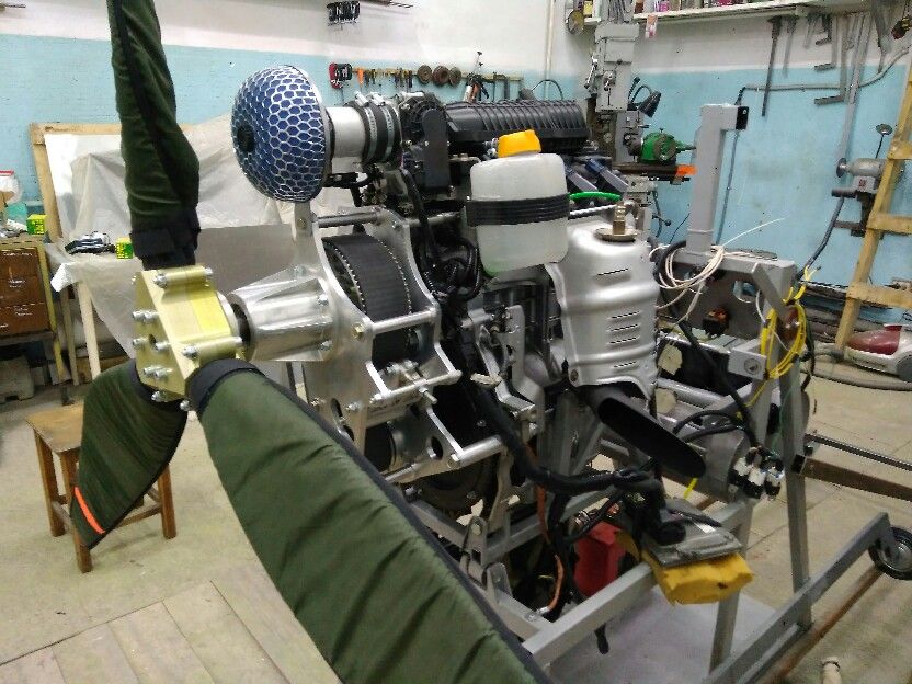

Замечаем бачок на редукторе?
Вот так буржуины борятся с пузырением масла в редукторе!

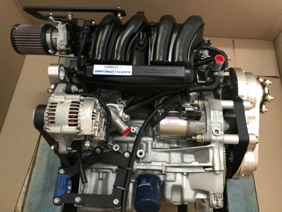

    30,5 КБ · Просмотры: 212
Вадик! Да ты лучший в своем классе, базара  нет!!! 😉
Жду результатов по наработке редуктора!
А коробку вы тоже ставить собираетесь на самолёт? А ещё блок АБС с датчиками скорости тоже нужно примудрить
.., а ещё иммобилайзер там есть, и ещё этот мотор любит ловить резонанс и отключает 2 цилиндра набрав 200 пропусков..... Достаточно? 😉
Ну вот ответы на вопросы , "Что там делать три провода подключил и все". Не так все радужно как хотелось. Попробуйте сами и станет понятно.
