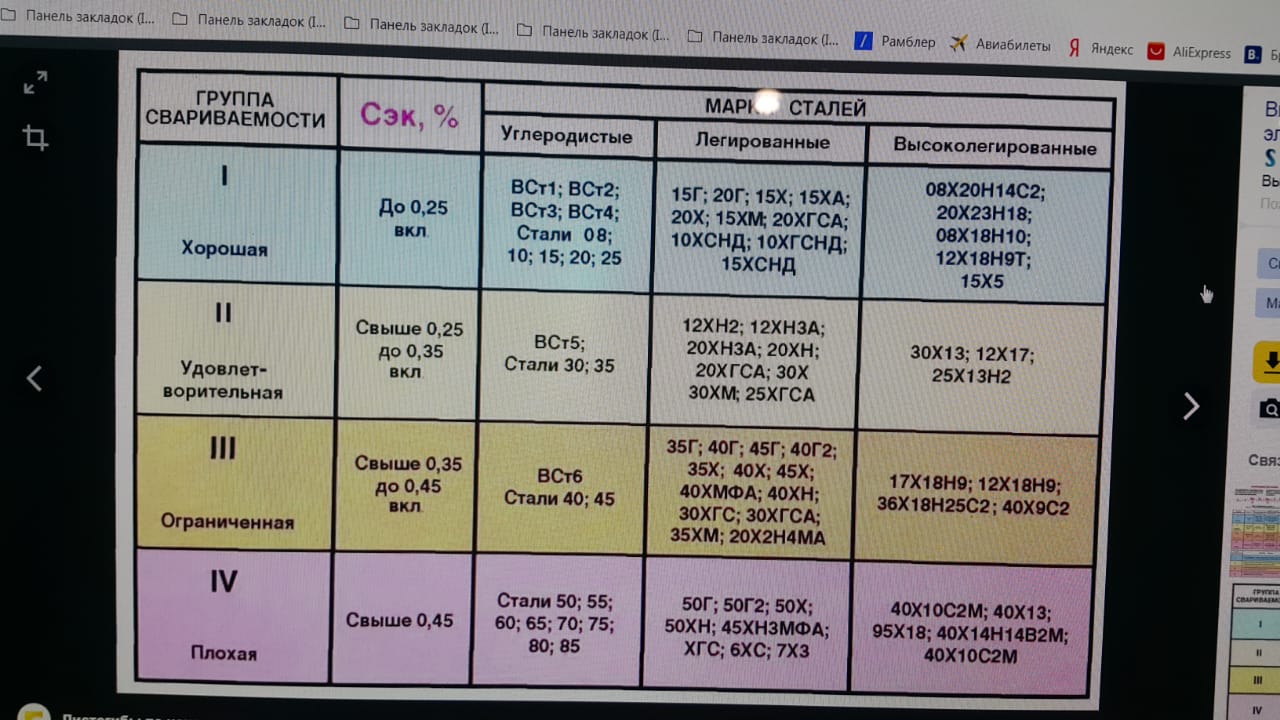

А зачем, если не секрет? Нержа эт ж трындец в обработке, что отпилить, что дырку просверлить. Намедни дырку в мойке под крантик для фильтра сверлил, так все добрые тёплые слова на неё сложил.. Да и варить не электродом а аргоном
Первое и самое основное это ржавление. Та труба, что я применял раньше под открытым небом гниёт. Нет не ржавеет а именно гниёт. В трубах свойственно собираться конденсату. Особенно если мелкий свищ. Влагу натурально засасывает во внутрь но наружу она выходит не охотно. По этой причине я подломил шасси. Когда посмотрел излом был поражён. Варится она прекрасно хоть полуавтоматом хоть аргоном. Провар более глубокий. Не требует покраски. Сверлиться хорошо малыми оборотами. Да и моя конструкция в этом её и прелесть в технологичности.
Вот таблица. Ноша сталь 08Х18Н10Т прекрасно варится. Упругая. Если мои машины из дворовой стали не когда не разрушаются просто так. То с нержавейки это будет вощее..... и легче так как стенка 1.2мм а чёрная 08ПС 1,3мм
12Х18Н10Т, или 12Х18Н9Т, возможно?

Пока нашлась О8Х импортная 201, 304. На неделе получим проведу некоторые сравнительные испытания по сравнению с используемой раньше чёрной.
Она немного слабее обычной нержи 12Х18Н10Т, но еще более химически и коррозионно стойкая и применяется в дымоходах котлах, на АЭС и в химпроме. Но разница менее 10% (труба имеет 51 кГ/кв.мм вместо 55). Большее значение имеет то, что модуль упругости меньше на те же 10% - но у Вас таких мелких запасов не найти: все ОК.
Спасибо очень ценная информация так как с нержавейкой я только начинаю работать.

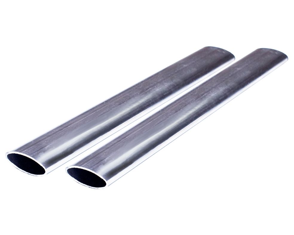

Кстати из 12Х18Н10Т по адресу в Москве Адрес: 123443 Москва, ул. Михайловский проезд 6 есть хороший ассортимент вот таких труб.
