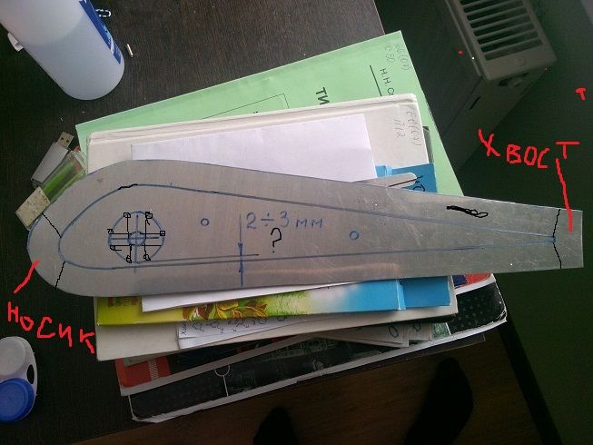

Юрий Александрович,труба лонжерона элерона находится на 25%Сах.элерона или ближе к носку?
Здесь я не ставил какой либо цели разместил в самом высоком месте профиля. Создал аэродинамический компенсатор. В принципе можно было ещё сместить к задней кромке. Перекомпенсации не заметил, нагрузку с ручки, можно ещё убрать за счёт этого.
Прям гора с плеч ,у нас обычно как?-прибор испортят,потом инструкцию читают по применению ,так и у меня с начало отверстия просек ,а потом думаю, там ли я их бабахнул,кто не давал спросить сразу совета.Хорошо,что попал,тоже в самой высокой точке отверстия просверлено.Юрий Александрович,как думаете на лонжерон элерона,труба 20*1,5 подойдет,на этом крыле хорда 100,элерончик совсем детский и 30*1 в него не заходит
Думаю что подойдёт. Всё будет зависеть от количества узлов навески. Я как то расчётам мало доверяю считаю прикидочным вариантом. Остальное уже после испытаний. Когда воочию увижу изделие. Как говорится русский не верит пока сам не по щупает.
