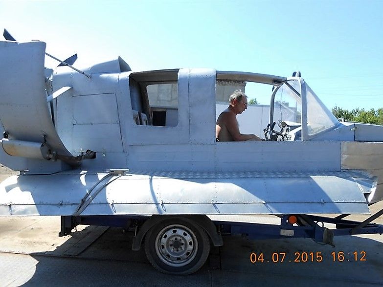

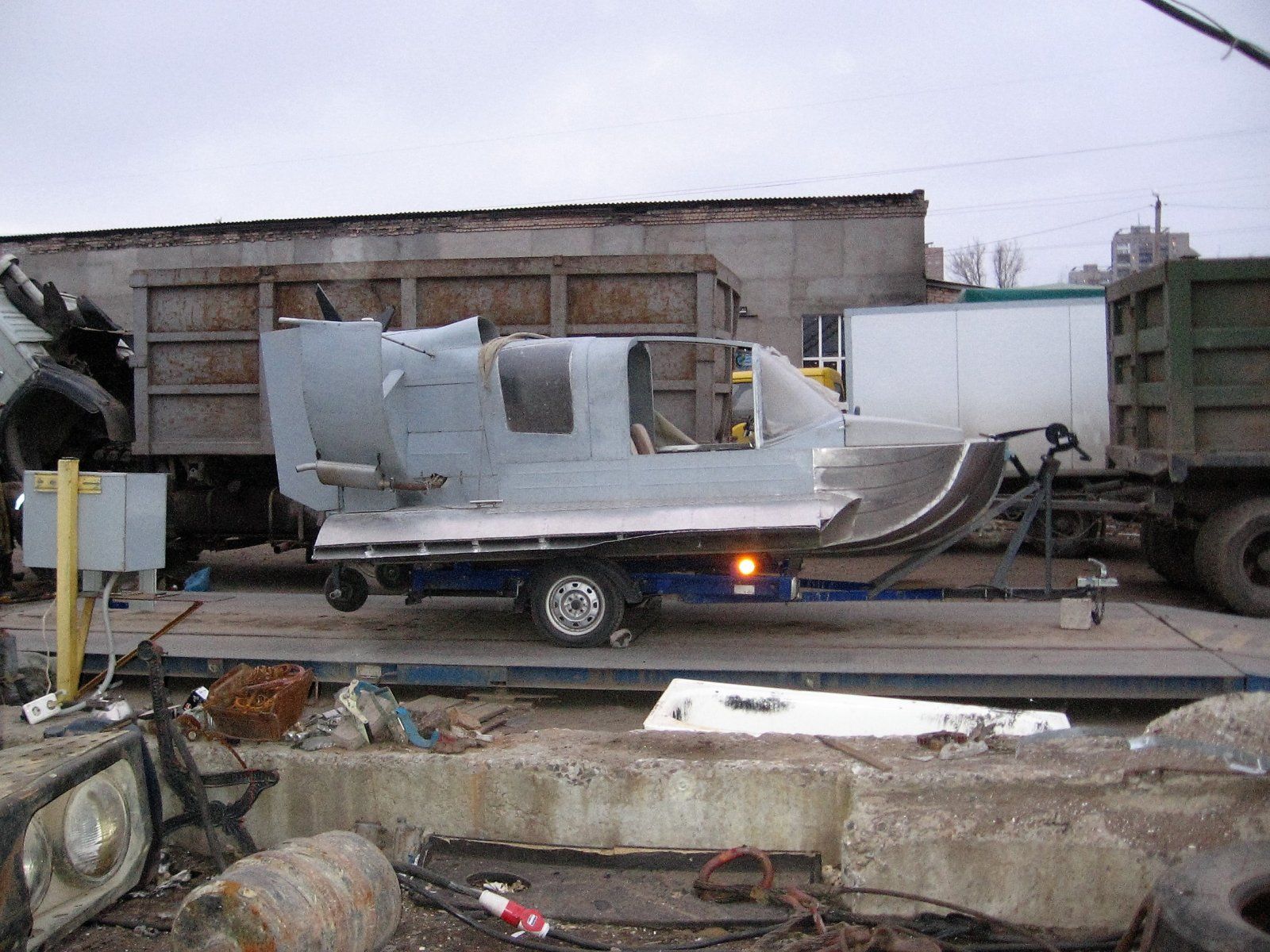

Крыло размах 8 Х 1300мм . вес пустого около 450 кг .. На электронных весах за счёт полукольца с хордой всего 500мм получил на 5000об/мин 130 кгс разгрузки..
Я вот тут немного по размыслил..... в 450 сложно влезть с двумя движками Субару в лучшем случае без редуктора у меня вытянул 127кг два это уже 254кг +винты на всё про всё остаётся 200кг. Мой без лодки с одним движком тянет 420кг
Ув. казак , не было у Вас разгрузки в 130 кг, была неправильная схема измерения. 😉
Алексей .Что Вы имеете ввиду? Вот фото размещения аппарата на весах перед запуском и взвешиванием . На каком фото не правильная схема измерения
и именно в чём не правильная ?

Если здесь он целиком на весовой платформе, то здесь всё верно, а вначале, вы показывали фотографию, где у вас дышло опиралось на форкоп автомобиля, стоящего ВНЕ платформы, вот тогда -то вопросы и возникли. Кстати, у Кастера, подъёмная сила была менее половины силы тяги-340 фунтов и 800. Это-при 2-х моторах по 90 л.с. А у Вас, какая стат. тяга была, при 73-х л.с.?

Алексей , под видео полёта Кастера есть ссылка Custer CCW-1(2) на статью по ТТХ аппарата..Там указано 2 лайка по 75л.с. Судя по фото ориентировочно можно определить вес конструкции с пилотом и ГСМ от 450кг до 600..Хорда полуколец около метра . У меня тяга на стопе от ВМУ Ваз-21083 -170 кгс на 5000 об/мин , что согласитесь не плохо , при этом весы на пробе показали разницу в весе 810 -630 = 130 кг (на малом газе и взлётном) , при этом хорда полукольца 550мм ..
У меня отчёт NACA об испытаниях этого аппарата в а/д трубе (архив NAСА открыт для всех). Вес пустого указан точный-900 фунтов (410 кг) с моторами С90. Внешний радиус колец - 915 мм, хорда-790.
У Кастера-подъёмная сила 0,425 от силы тяги, а у вас-0,765. Где собака зарыта? 🤔
Струя высоко от платформы весов , а само тело платформы экра не даёт струе контакта с платформой весов.. У Кастера само полукольцо имело форму плоского кренделя и далеко не несимметричного профиля ..У меня в полукольце свёрнут Р-11 с хордой 55мм и высотой 80мм.. Может в этом собака зарыта.. Ещё часть вертикальной составляющей может лежать в реакции опоры прицепного устройства от горизонтального вектора тяги.. Торжественно обещаю повторить опыт на весах в первой фотографии , подстраховавшись верёвочкой сзади прицепа , что бы не уронить конструкцию с платформы весов , и тогда истина восторжествует !
