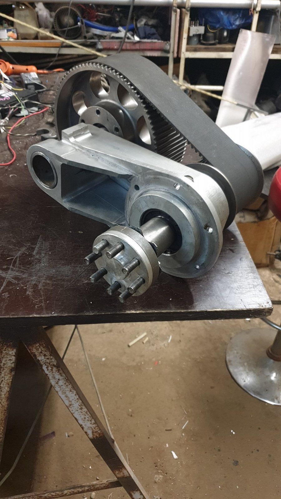

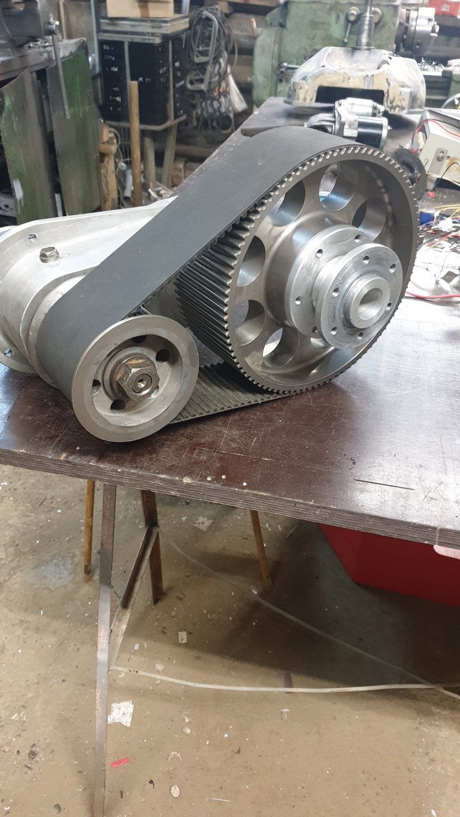

Ну вот и ещё один редуктор готов к установке. Первый уже налетал 101час. Даже подтягивать ремень не приходилось. А в общем самолёт Волька налетал 208 часов. Я ради смеха посчитал, а сколько километров, я намотал за это время🤔. И был приятно удивлён пролетел пол шарика 20800км это со средней скоростью 100км.😊

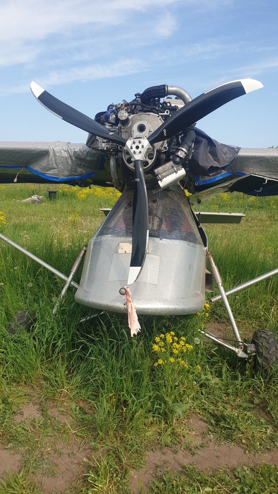

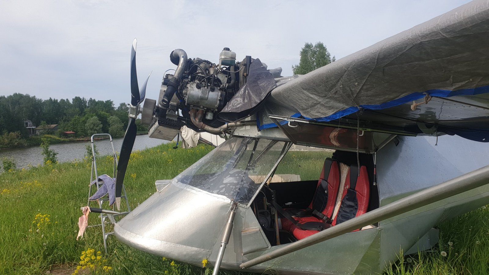

И вот ещё готовлю эксперимент опустил ось винта. Интересно что изменится кроме децентрации.
Посмотреть вложение 532731Посмотреть вложение 532732
Будет больше обдувать фюзеляж, а не крыло. Теоретически будет хуже,но практика покажет. Уменьшится момент на пикирование, облегчится ручка.
А марку ремня не подскажите ? Это усиленный ремень или в обычном исполнении ?
