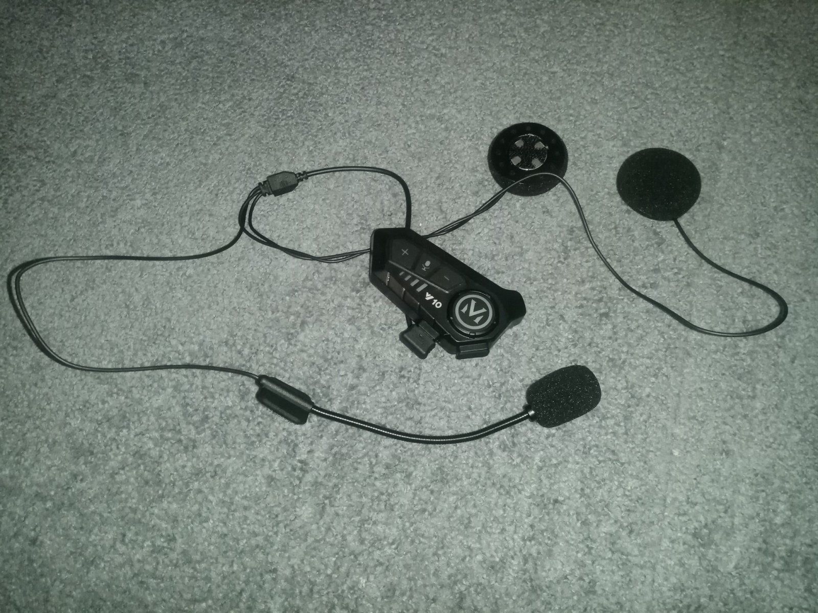

Юрий Александрович, у нас с Фёдоровичем возникали проблемы с общением во время полётов. Решили их мы с помощью мотоциклетных гарнитур.
ссылка на Озон: Наушники Полноразмерные 018 - купить по доступным ценам в интернет-магазине OZON (1084114359)
Всё просто невесомое. Наушники и микрофон клеятся на липучках, которые на 2-стороннем скотче клеятся внутрь шлема. Вы вполне можете вклеить их в шумовые наушники, и возможно корпуса самих гарнитур внутрь наушников влезут, главное, чтобы их внешняя сторона была доступна - там кнопки управления. Заряжаются по USB, зарядки хватает на несколько десятков часов использования. Поддерживают связь с телефоном, проигрывают музыку и связь между собой. Цена за пару чуть меньше 2500 рублей. Звук громкий и чистый. Шумоподавление работает хорошо.
Сейчас как раз работает скидка на распродажу 11.11 и она скоро закончится...
У меня проблема не с гарнитурой а шумоподавлением. Гарнитура у меня современная авиационная. Но через блок СПУ. тоже современный 4000 отдал. Но требует постоянной корректировки в зависимости от режима двигателя. А вот трубопроводная гарнитура показала себя лучше. А друг у меня доктор усовершенствовал из двух Стетаскопов. Говорит в обще удобно но я пока живьём не видел.

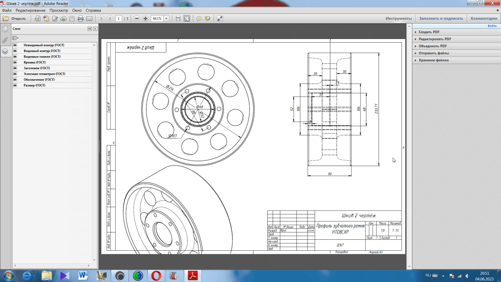

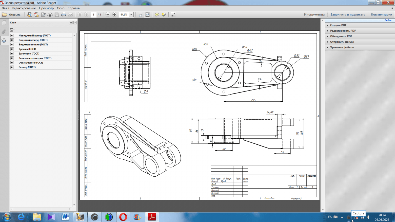

Ремень германия CONTITECH HTD 960 8M усиленные, серия СХР Покупал просто через интернет в Москве. Адрес не помню набрал в поисковике и заказал. тогда он стоил около 5000р Сей час не знаю. Шкивы делал друг тот которому я делал самолёт Вольку. Делал он себе за одно и мне сделал. Производством не занимается. Подшипники серия 208 на нижнем валу 2 шт работают в масле герметичность обеспечивают сальники. Верхний шкив на двух ступичных подшипниках,так как обороты ниже смазка набитая, маркировку не помню. Можно было один но я установил 2 для уменьшения вероятности перекоса вала по мере их износа. Натяжение обеспечивается эксцентриковым валом. Передаточное отношение 2.3 Материал Д16Т Шкивы покрыты никелем.
Зачем продавать делайте если нравится, что не понятно будет спрашивайте расскажу. Переходная плита Кулаги. Можно и Чернова но у неё нужно поднять шейку. Потом расскажу по подробней. Сей час поехал на Юрадром.

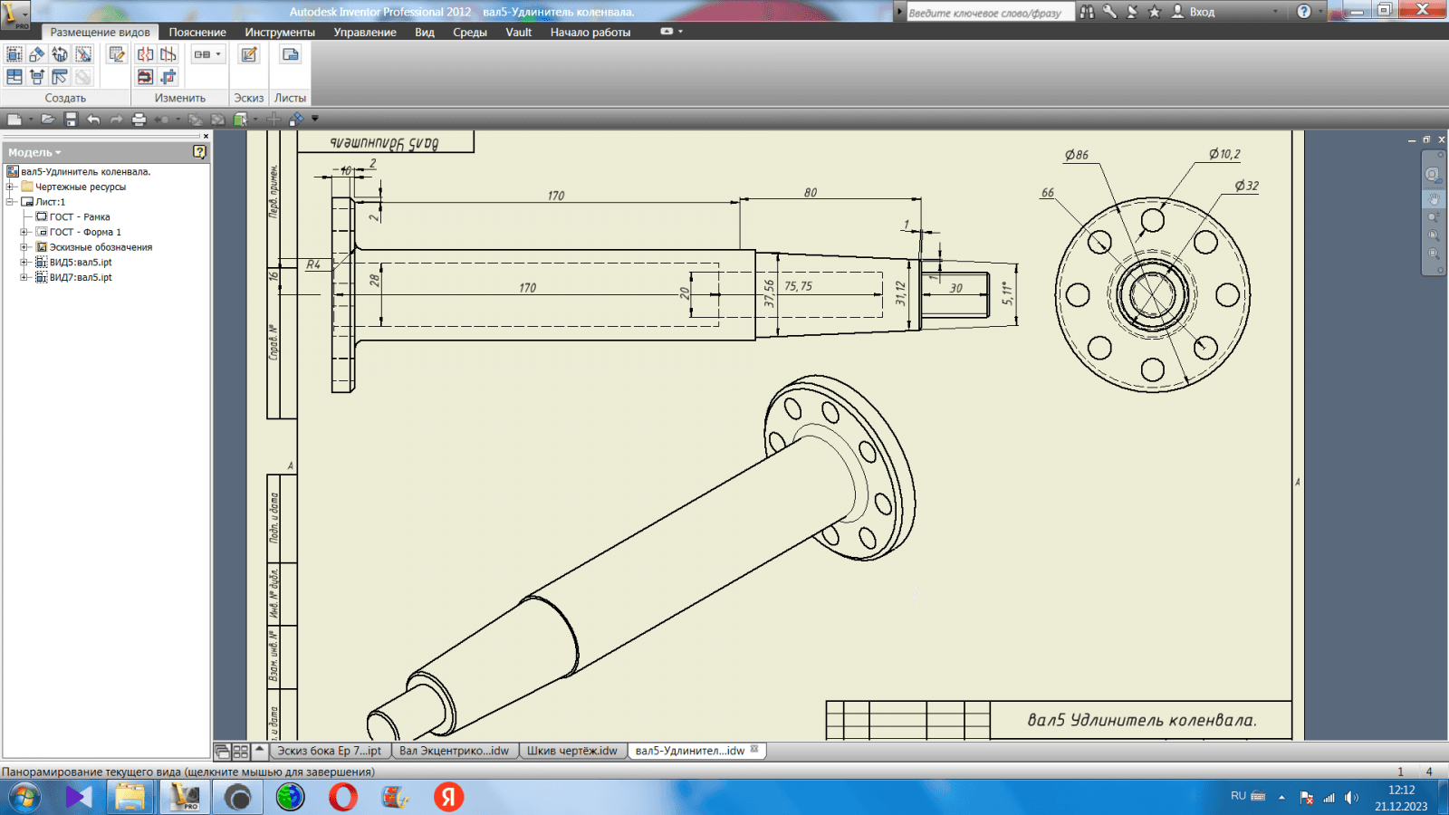

Здраствуйте Юрий.
У меня вопрос по ведомому шкиву.
Как видно из чертежа, толщина спиц составлет 30 мм.
Как вы думаете, на сколько можно уменьшить толщину не жертвуя прочностью? Если уменьшить до 18мм - 15 мм?
Так же отверстия облегчения (с лицевой стороны) можно увеличить до каких размеров? На глаз они составляют 38 мм - 42 мм.
Хотелось бы как можно легче сделать ведомый шкив!

Добрый день Евгений. Чертежи какие то есть но как всегда они больше отражают ход моих мыслей чем как рабочие чертежи. Я продумываю конструкцию создавая рисунки а потом забываю о них. Конечно же с редуктора можно ещё много убрать лишнего веса. Но у меня не производство и я не занимаюсь этим. Вы на какой двигатель планируете установить? Я свой создавал для переходной плиты Кулаги и Чернова. Под другие придётся изменить размеры выходного выла. Можно в обще создать другой вал универсальный который будет устанавливаться через шлицевую муфту.

Здраствуйте Юрий.
Стенка конечно же излишне толстая но шкив широкий есть вероятность что его начнёт раскатывать в бочку при тонкой стенке. В перспективе я планировал делать шкив разрезным из двух половин у каждой свои спицы. Их соединить прессовкой а потом нарезать зубья. Но так как потребность в редукторах у меня не большая я пошёл более простым методом. Самолёты у меня имеют хорошую тяговооружённость и я не мелочусь не ловлю граммы.

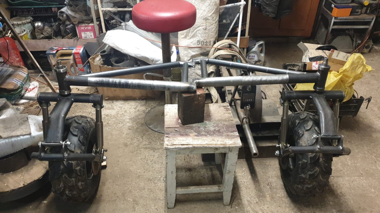

Да потихоньку работаю до лета далеко. Сегодня закончил компоновать. Скрепил просто так,
узлы на самолёте будут разнесены на 600мм Колея будет шире.

Непонятна роль вертикальных поворотных шарниров ? Основные колёса будут независимо поворотными ?
