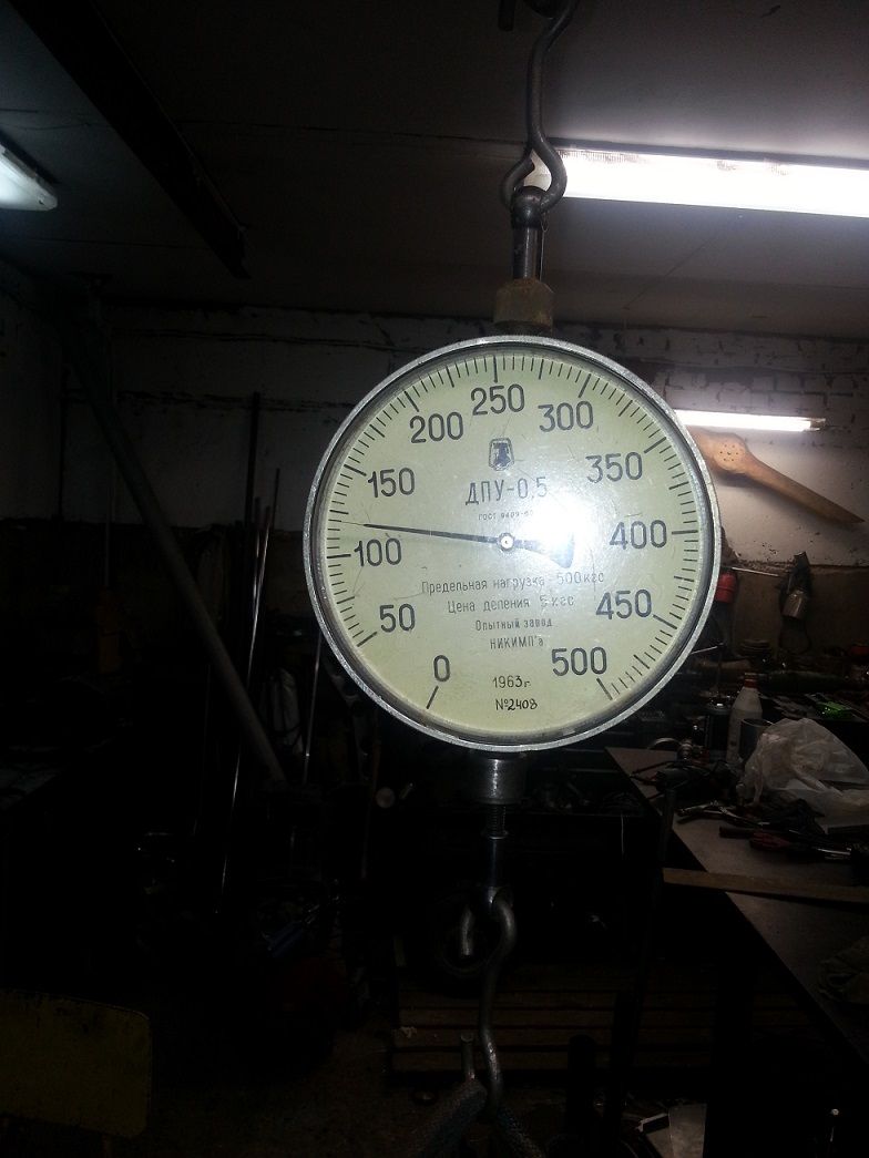

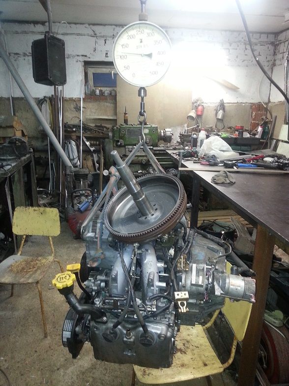

Вот конкретные весовые данные по Субару 25. С генератором, стартером, маховиком с валом, колокол маховика.
Это без редукторная схема. Добавится воздуховод с фильтром, мото рама, радиатор с тосолом.

Дурмашина  тяжела.............кило  под  150  с  винтом  будет.
А если объективно. Винт 4.5кг радиатор кила 2 тосол 4. 10,5кг 130кг. Но это не двигатель а силовая установка. Двигатель 120кг. И это без хитростей. 156 лс. удельный вес 0,76 на лс.
Всё сходится.... ребёночек не наш. ;D Двигатель хороший.
Плохому танцору всегда круглешки мешают ;D Шучу конечно.
"Халва-халва-халва..."
был 2,2л. Установив на самолёт я получил чистых 160кг тяги. При весе силовой установки 125кг. Да это в перерасчёте 64лс. Но этой тяги мне было достаточно для нормального полёта. И тогда я решил приобрести 253 двигатель. Резервов для снижения веса практически не оказалось кроме как заменить впускной коллектор на пластиковый и установить генератор меньшего веса. При этом я получил чистых 180кг тяги.Это чистая тяга без учёта трения колёс не на стенде. Учитывая, что для того чтобы сдвинуть самолёт мне требуется 14кг. Но я их в расчёт не беру. И это уже 72лс.
Так какой удельный вес получается?
