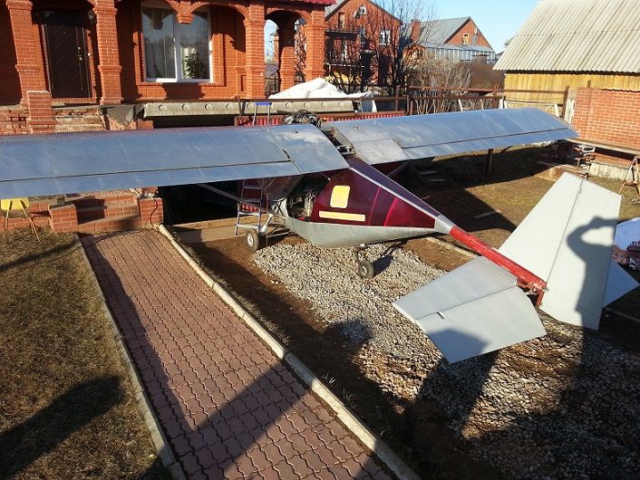

И так за время моей вынужденной передышки проведена некоторая работа. Для самолёта Ер 5-2 изготовлены новые крылья с увеличенной  на 100мм хордой и размахом на 300мм.
    116,5 КБ · Просмотры: 217
И какая теперь площадь крыла? Двоих поднимет легко?
Он и до этого  легко справлялся, просто хотелось снизить нагрузку на метр а это уже рост максимальной перегрузки. Если я раньше закладывал 3 то теперь можно не бояться и 4.
