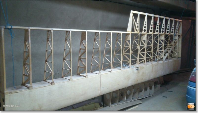

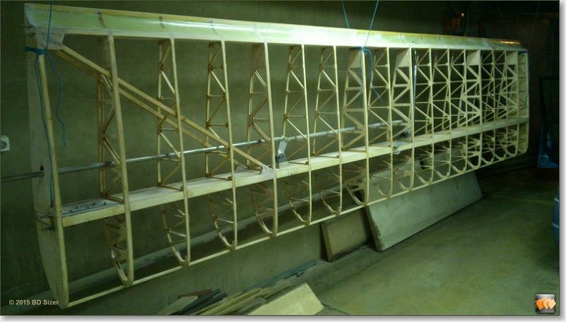

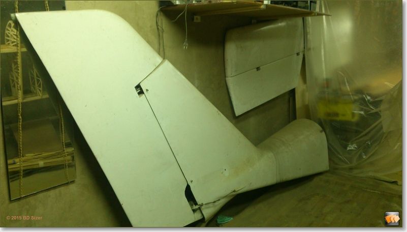

Двухместная парта высокоплан Gвзл 550.Фоток не так много,делал скорее для себя.Движек субарик,ЕЖ16(дохловат 100 ослов) впрыск.Пока на пятом январе.Вот только знакомому "писарю" лень пятый онлайн писать.Заменю на седьмой-один день возни.А так осталось доделать шасси,мотораму,присобачить ХВбалку,обтянуть крылья,ну и куча всякой мелочи.
Ну вот наконец то добрался с работы до дома,выкладываю фото.Так как "охвостование "от чешки у меня уже было...

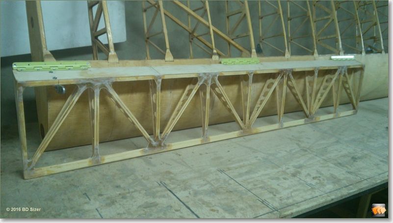

Потом почесав репу,решил избавится от щелевых элеронов(один хрен не прощитаешь-трубы няма)и закрылков.И сделал элерон на рояльной петле,а закрылок по боку.К стати закрылки и элероны по деревянно пенопластово стеклотканевой технологии вышли не очень тяжелыми и весьма прочными.Где то было их фото.Расчитывал по Сутугину.Ну в общем сделал вот так:
