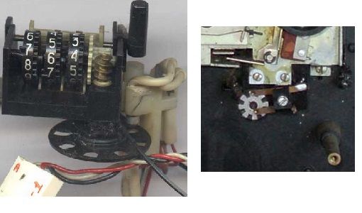

Датчик скорости в спидометре на основе ГЕРКОНА
Вот это вряд-ли. Или индуктивный, или Холла.
🙂 Оно конечно можно подвергать меня сомнению но тут вы не правы. Вы просто не знакомы с принципом формирования сигнала контроля скорости. Этот сигнал формируется в самом спидометре и передаётся в мозг мозг принимая этот сигнал сравнивает его с оборотами. Понимает автомобиль движется двигатель под нагрузкой. Но если этого сигнала нет мозг на оборотах 4000 и выше срезает обороты. Так вот некоторые путают этот сигнал с датчиками АБС и скорости. Они да индуктивные или на принципе холла. Мало того геркон сам не выдаёт сигнала а просто линию мозга садит на массу тем самым идёт падение напряжения на линии мозга там 5в. Получается как бы импульс. Некоторые считают, что в эту линию можно подать импульс с катушки. Это будет не правильно хотя вероятность работы возможна так как два встречных напряжения могут дать нуль. Я же использую нуль форсунки. Там говорят может образоваться напряжение при отключении форсунки. Да это может потому для безопасности можно пустить через диод. Но как показала практика всё работает нормально. На цифровых всё сложнее здесь именно импульс тахометра приходится преобразовать в цифру и так же передать в мозг. А там всё аналогично мозг сравнивает обороты с нулём скорости  если её нет сбрасывает обороты. Но если сбросить газ и снова добавить на некоторое время двигатель снова заработает а потом повторится. Примерно через 210 сек.
Действительно.
Г-о-о-споди  :'(. Но даже в советские времена, на бытовой аппаратуре наряду с электромеханическими прерывателями (справа) имели место быть и электронные датчики.
    24,4 КБ · Просмотры: 184
Да и тем не менее не помню случая отказа данного датчика. Дёшево и сердито.
