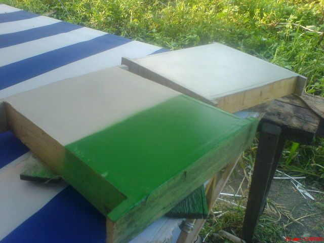

Както в теме был вопрос о ткани сентетике ...
Я применял эту
Палаточная ткань
оксфорд 210D бело-
зеленый (105 gsm)
Ткань палаточная имеет ряд
отличительных положительных
характеристик. Она
водоотталкивающая,ветронепродува
пожароустойчива, прочная,
устойчива к перепадам
температур, выгоранию,
ультрафиолетовому излучению
солнца, что способствует
долговечной эксплуатации
изготовленных из нее изделий.
Скептиков перед тем как ржать , прошу купить ее 1 м
Натянуть на рамки , пройтись утюжком, и жиденьким розведенным эмалитом хоть дважды, она тонкая и плотная расход, я 10 литров на 5 слоев хватило. покрыть24 м
И главное эти рамки выдерживают удар кулака со всей силы , пробитие ножницами без дальнейшего разрыва даже применяя силу.
У нас ее не я один применял.вес ее шото грам 120 - 140 от плотности.
Ширина 1.5 м
Она. тянется и утюгом до ,,бубена,, но со временем проседа, а с эмалитом , грузил до прогиба , держал месяц,, груз убрал..и звенит. ну всеже два последние слоя покрывал с добавлением алюминевой пудры.
Вот на таких рамках и проводил испытание, знаю эту ткань ставили на планера, в одном из Киевских клубов и у товарища биплан.

Из своего опыта ткань не очень тем ,что прорезинена с одной стороны и волокна тоже.Из за этого эмалит не пропитывает ткань ложится сверху, после покраски краска отходит.Подкрашивал эмалит ,наклеиваешь скотч и отрываешь все на скотче остается ,а ткань белая.
Потому я с тряпками дела не имею мне проще работать с поликарбонатом.
А СТЭФ  0,35 не пробовали еще проще  было бы.Как думаете?

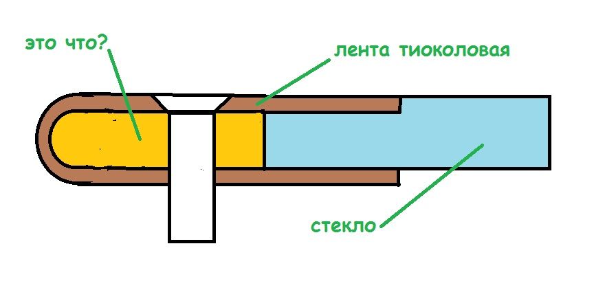

Конечно же не проще. Стэф так же требует окраски ложиться пузырями. Ну и конечно проще работать с тем материалом технология работы с которым отработана до мелочей. Стэф не натянешь и в полёте эти места полощутся ка флаги. А поликарбонат 4мм в потоке стоит жёстко. Вот сейчас на Пайпере стекло 3мм а от вибрации всё стекло истрескалось от заклёпок. Будем менять нужно будет создавать прогиб спиц чтобы хоть как то уменьшить это полоскание. И крепить на клей стекольный с меньшим количеством  заклёпок. И ли совсем исключить заклёпки заменить на винты.
Юрий Ер  я  тоже  намучался  с  креплением  стекол  и  потом  их  заменой  именно  по  этому  поводу,  а  нашел  весьма  простой  способ  как  правильно  крепить  стекла  буквально  любыми  заклепками  и  винтами. Делаю  разметку  по  контуру  тонким  сверлом,  а  потом  по  разметке  обычным  паяльником  с  остро заточенным  в  размер  заклепки  жалом  довожу  до  размера.  При  этом  получается  тепловое  колечко/своеобразное  усиление/  .После  этого  мои  стекла  вообще  не  трескались  ни  разу  даже  оргстекло.   😉
У "взрослых" ( Су и пр.) технология крепления остекления примерно такая. На края стекла наклеивают. в обхват, ленту - так, чтобы ее сгиб отступал от кромки стекла на расстояние, достаточное для того, чтобы уместить крепеж с головками.
Пардон, не в масштабе - а для наглядности
    1,6 КБ · Просмотры: 134
Эскиз крепления стекла очень наглядный! Спасибо! А не припомните ли Вы, какую ленту использовали? Скоро крепить стекло.
Припомю. Тиоколовую: но не вижу здесь критичности - все же, у Су-27 несколько иные нагрузки, да и подсечка толщины стекла совершенно неактуальна при его толщине 2...3 мм.
