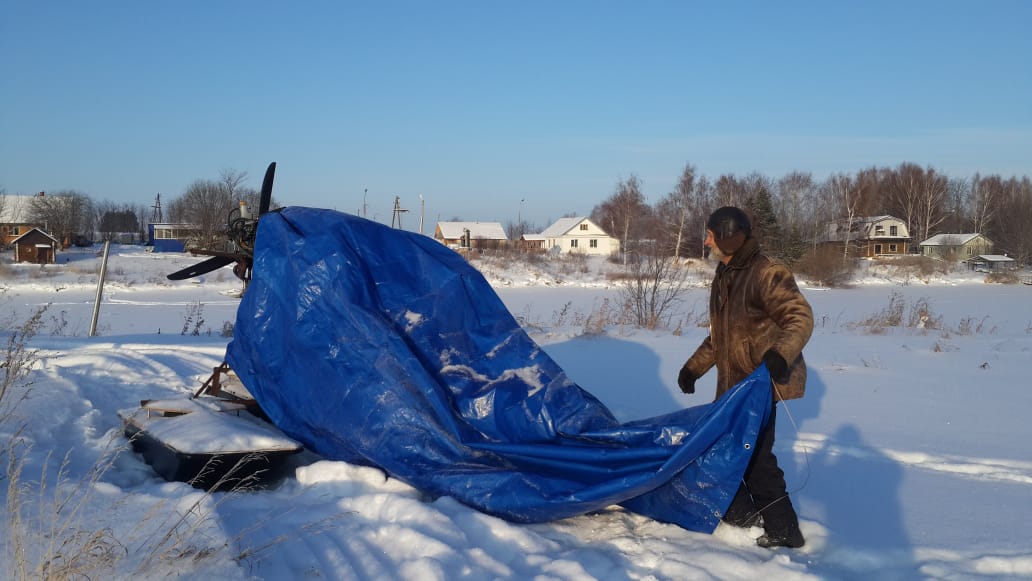

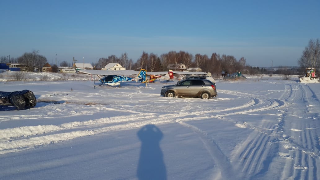

Спасибо. Нынешний год полностью посвящён полётам. Техника исправно работает. И потому пока нет не чего интересного чем можно поделиться. Всех кто заглянул с новым годом и Рождеством.
Немного фото о прошедших днях.
