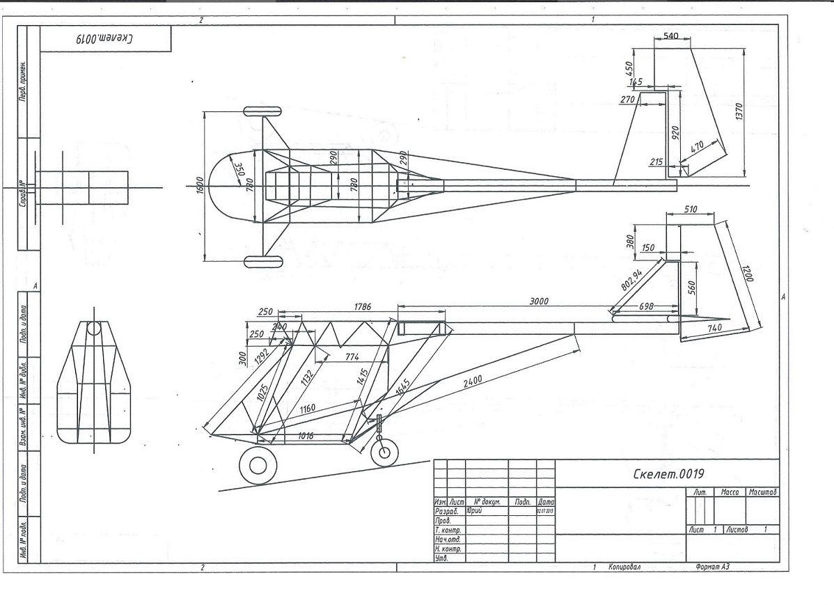

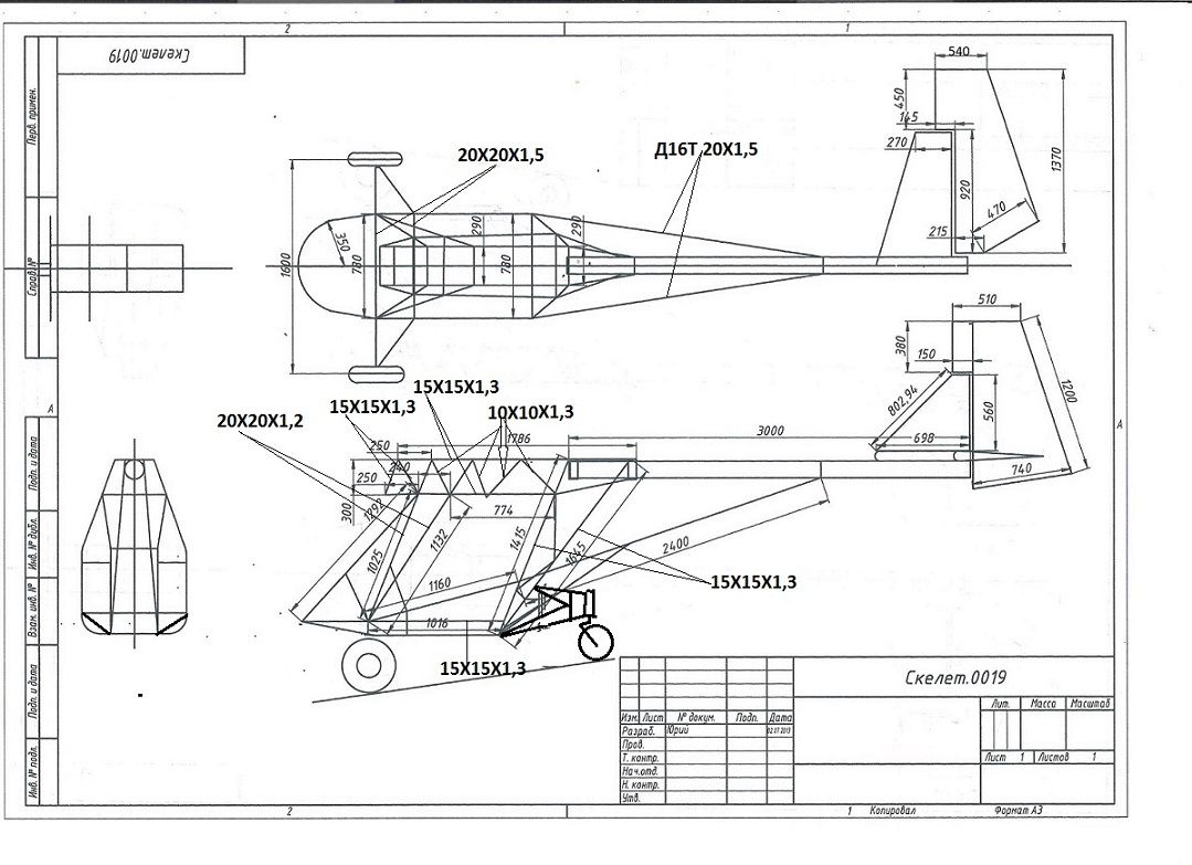

Юрий Александрович,расскажите какой диаметр труб и где находятся на фюзеляже?Сварить не проблема,проблема что-бы не перетяжелить конструкцию и в тоже время осталась хорошая прочность.
Примерно так. Эскиз давний есть изменения так, что размеры корректируйте по ходу работы. Колесо заднее сдвиньте назад как на рисунке. Легче будет рулиться меньше рыскать. Большое значение имеет смещение оси вращения хвостовой стойки относительно оси самого колеса.
На хвост всё же лучше установить амортизаторы рессора очень прыгает на рулении.

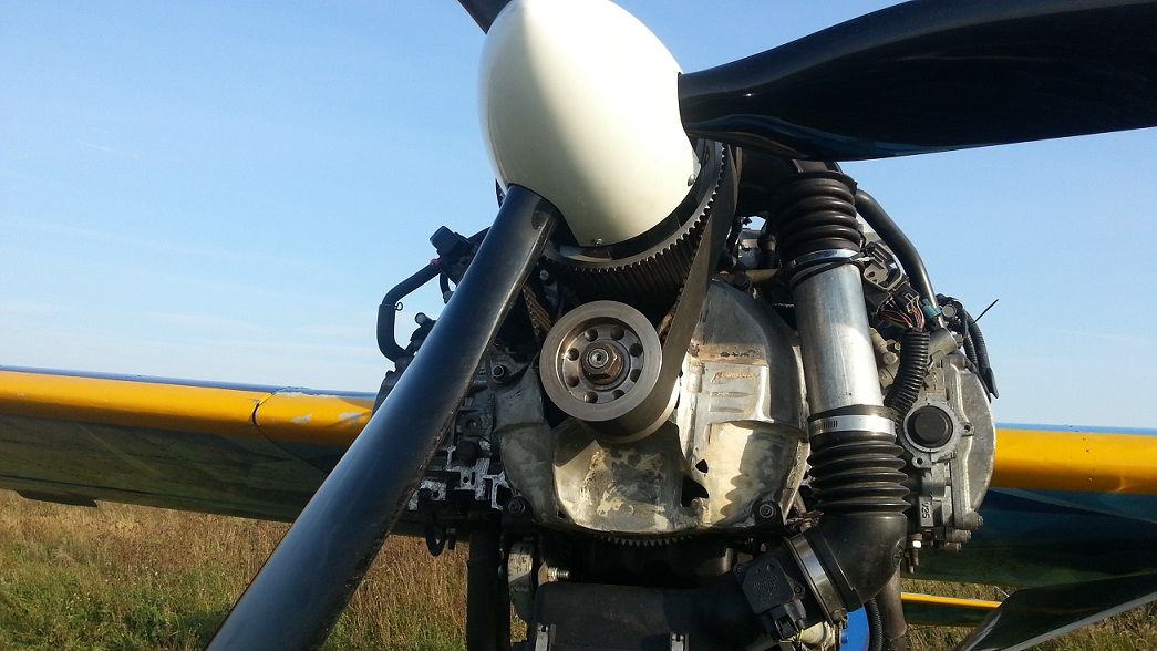

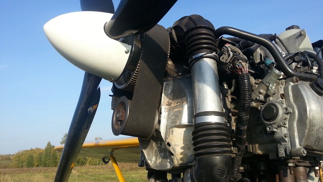

И тогда я соорудил свой редуктор ременной. Сегодня установил и облетал. Первое впечатление просто восторг. не шумит зубы не стучат не греется.   На шестерёнчатом если я полностью сбрасывал газ грохот шестерён вынуждал устанавливать не менее 1500об. Тогда работал ласково. И так с завтрашнего дня приступаю к ресурсным испытаниям. Уже ест перспективная конструкция. Этот после неудачной отливки вернулся. И я его поставил таким как есть по сути это неудачная модель для отливки. Потому вся в шпатлёвке.

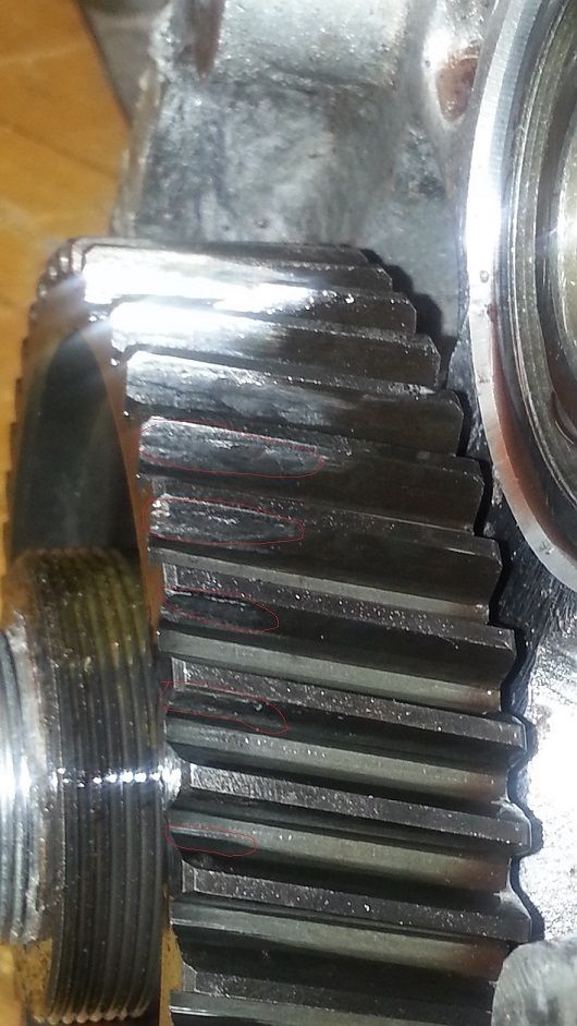

Вот и оправдались мои сомнения в надёжности шестерёнчатых редукторов.  Редуктор наработал 28 часов и рассыпался.
Юрий, а фото, чего там в нём рассыпалось, можете выложить? И, напомните, пожалуйста, какое в нём было масло? Если склероз мне не врёт, кажется, Вы экспериментировали с ним

Нет склероз вам не врёт. Масло АТФ тип 4. Намёк ваш понял. ;D
Но к вашему великому сожалению редуктор рассыпался не по причине масла. Масло сохранило свой цвет редуктор не грелся. Стружки нет. Кода тут, кто то вложили россыпи редуктора,  помните там в нутри как гудроном было вымазано. А в моём можно было протереть белым платочком и он не почернеет. Жаль не снимал. Слишком доверчив а надо было бы предвидеть что начнутся приколы. Причина разрушения оказалась в другом. Зуб прилегал не всей поверхностью. Пятно зуба было не более 1.3 ширины зуба. Вот эти трети и были выломлены.
О одно фото нашёл.
На этом редукторе я отмахал 230 км с одной посадкой. И там выполнил полёта 4 демонстрационных. Это вам не о чём не говорит? На плохом масле 😉 мы бы в ряд ли долетели.

Да ужжжжж.....   🙁  Лажа какая-то, а не шестерни. Или перекалены зубья, или недоотпущены. И непонятно почему контакт неполный.  Редуктор Черновский?

Основной причиной разрушения считаю неточная сборка не параллельность валов шестерён.  Если бы зубы ложились всей поверхностью думаю этого бы не произошло. А причина банально проста. Некоторые производители пренебрегают центрирующими штифтами. И это на первый взгляд ерунда. Но представьте вы собираете редуктор болты как правило со слабиной значит крышки корпуса редуктора имеют подвижность. Повернув буквально на пол милима и соосность нарушена. Вот и весь секрет. Производитель конечно без проблем принял возврат, но и высылать новый комплект, не торопится.
Нет не Черновский. Шестерни сделаны хорошо зуб шлифованный.
Вероятную причину разрушения описал выше.
Посмотрим, что скажет ремешок.
А вот с этого момента, пожалуйста, поподробней - что за ремешок? Что за шкивы? Откуда, почём?   🙂
