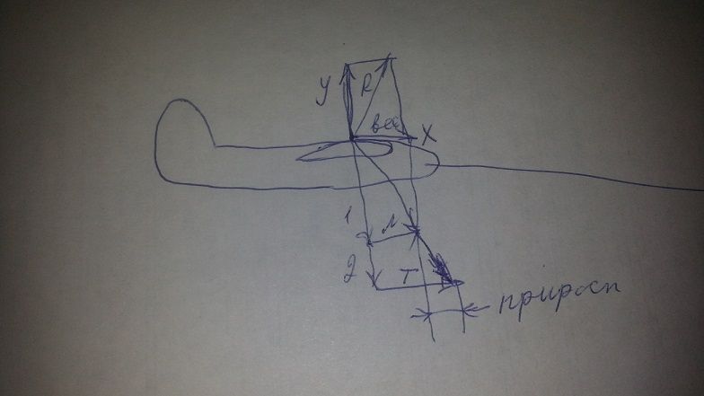

Тут даже не нужно не чего гадать данная ситуация хорошо освещена в учебниках аэродинамики.  Разговор был начат по поводу утяжеления крыла из за обшивки. И привёл доводы которые должны были раскрыть взгляд на эту проблему. Читайте выше. Прирост веса не велик. 300гр на квм. Для компенсации этого прироста достаточно увеличить скорость км на 5. Но эти умники уже были в ауте они дальше не читали у них ка у быка налились глаза кровью во есть возможность  опорочить автора. А вся суть вопроса в том что же делать если нет лёгкой обшивки. Значит нужно пренебречь некоторыми условиями( условностями) Применить более тяжёлую обшивку. Что такое полёт на скоростях 80-120. Здесь ещё не проявляется эффект сжимаемости и сопротивление растёт медленно. Значит можно пренебречь. Так как вам хочется летать.
Посмотрите на картинку над крылом аэродинамические силы под крылом физические. Вес. Л лёгкий Т тяжёлый. Мы знаем, что самолёт с разным весом может снижаться с одним углом наклона глиссады и с равными углами атаки нос разными скоростями.
Обратите внимание вектор тяжёлого самолёта длиннее. Эту силу я ещё раньше назвал скатывающая. Она вызывает прирост скорости. Этого прироста может вполне быть достаточно чтобы задать скорость необходимую для планирования при при том же угле глиссады та как прирост сопротивления не велик. Следовательно вы даже не почувствуете прироста веса и приземлитесь в той же точке только раньше. А может и быстрее.  Но можем получится так что и дальше например вы сами чуть увеличили угол наклона глиссады и разогнали самолёт больше. а потом прибрали это часто бывает на посадке пилоты это называют разогнал скорость  и ..... промахнулся пролетел всю полосу и не сел. Инерция мышления которая некоторым мешает думать здесь тоже сыграла свою роль. Погасить её просто не хватило расстояния. Вот так теоретики, горе без ума.

Юрий, Ваш наглядный пример на модельках вводит в заблуждение потому, что Вы более тяжёлую модельку СИЛЬНЕЕ толкаете - вот она и летит дальше. Попробуйте запускать их каким-нибудь устройством по типу катапульты с одинаковым усилием натяжения резинки, например. И сами убедитесь в своём заблуждении.
При этом для чистоты эксперимента возьмите нормально летающую модель, которая стартует с катапульты без кабрирования, замерьте дальность полёта и загрузите её в районе ЦТ. Думаю, после такого эксперимента у Вас самого все вопросы снимутся.
Поясню вы видели как себя ведёт модель если её слишком толкнуть она взмывает потом потеряв скорость клюёт разгоняется до потребной скорости и благополучно планирует. Да в первый момент она потеряет большой запас высоты но потом наверстает упущенное.

У меня нет вопросов вопросы и проблемы у вас. Вы сам то проводили этот опыт. Не сомневаюсь в ответе, ответ будет да. И не стыдно..... врать.  Я этих экспериментов провёл вам и не снилось. Мы можем спорить бесконечно. Можем приплести два режима режим наибольшей дальности и режим наибольшей продолжительности но спаривать их нельзя.
Юрий, я не только проводил этот опыт, но и предположил причину Вашей ошибки. Описанием траектории полёта Вы только подтвердили моё предположение, как происходит Ваш эксперимент - более лёгкая модель при сильном толчке и кабрировании теряет очень много энергии. Неудивительно, что более тяжёлая модель у Вас летит дальше.
Не умаляя Вашего опыта, как лётчика, предполагаю, что Ваш опыт как планериста нулевой - иначе Вы сами бы посмеялись над своим заблуждением. Рекомендую обновить свои знания по аэродинамике, в училище Вы сдали на 4 и 5, а сейчас "заблудились в трёх соснах" и выставили себя на посмешище.
Ну вот, уже прогресс налицо. Это именно то о чем я и говорил вам в самом начале.  🙂
Он прилетит в ту же точку, что и не загруженный, но быстрее.
