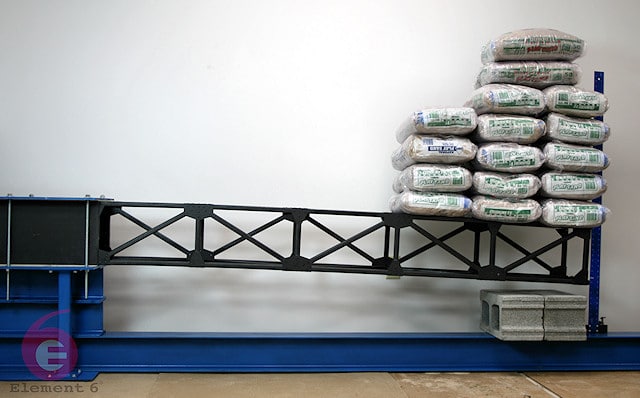

Наверное не во Франции а в Бельгии И зовут его Тиерри Пужоли. На моей сайте - БЛОГе есть рассказ об этой технологии
Учимся у Тьерри Пужоли собирать крыло
...Да и карбон у нас думаю не дешевле обойдётся. А представьте каждый стык склеить и просушить смола твердеет сутки.  ...
Ну я не знаю что может быть проще склейки карбоновых ферм. И натыкать за день можно все необходимые компоненты и на ночь под лампочкой сушки оставить, к утру готово все И глаза не болят от сварки

;DНет ну вы будьте  объективны. Это, что крыло, вы что его хочете сравнить с моим.  Тут три метра на метр и без обшивки.  И предназначено для нагрузки 20-25кг на метр.Моё крыло 4700Х1400 цельнометаллическое работает под нагрузкой 41кгм
Несёт аппарат максимальной взлётной массой 620кг. И при этом консоль весит 37кг. Стоит ли сравнивать. Это просто смешно.
