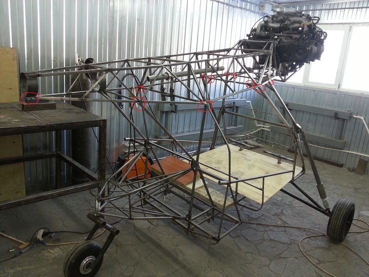

А вот для вас, мой стапель, такого вы там, не встретите. ;D
    86,5 КБ · Просмотры: 249
И ещё обратите внимание на кружочки.
При желании эти места делаем разъёмные.
Ослабляем хомут хвостовой балки, и самолёт превращается в набор. Пилон, кабина, хвост.
И ещё посмотрите ниже, забыл отметить. Ферма хвостового колеса уже съёмная. Четыре болта и ..... всё в ваших руках. 😉

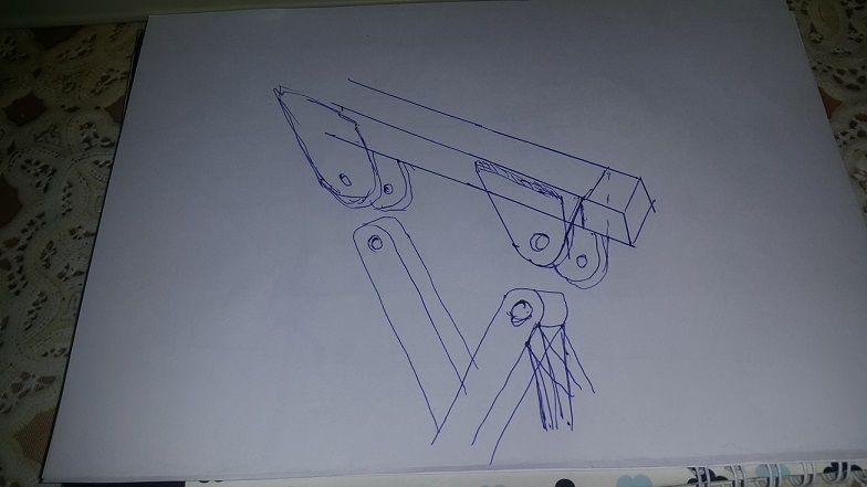

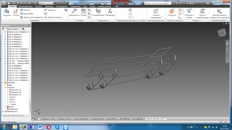

Юрий Саныч, а можно пару фоток мест, обведённых кружочками крупным планом? Не похабства ради, а хочу сравнить с тем, как получаются эти места у меня.
Я полагаю на рисунке будет понятней. Так как эта идея ещё не опробованная. В силу своей невостребованности. Но в производстве наборов будет, просто изюминка. 🙂
Также можно закрепить и панель пола. И можно будет собирать в полевых ;D условиях.
