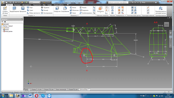

Я всё продумал и сейчас прорабатываю эскизы. Изменения будут незначительные.  Коснуться в основном кабины. Первые впечатления хорошие. Пилон будет один на все типы. Представляете к примеру заказ на одноместный а вся верхняя часть готова. Остаётся добавить платформу и самолёт готов. Надо двухместный, вариант №2. И ещё добавил одну рамку сзади. Для поплавкового шасси. Четвёрка очень хорошо показала себя на поплавках. Я думаю будет не лишне.

Вот на эскизе обведена часть которая добавит пару кг. А удобств на пуд.
Одна из основополагающих задач для воссоздания одинаковых фюзеляжей - это разработка "шаблона" по которому надо будет собирать один и тот же фюзеляж снова и снова и снова. Каждый желающий сможет себе сделать каркасик или воспользоваться уже имеющимся и наварить вокруг него всю раму фюзеляжа. Обшивать раму можно чем попало. Можно тряпкой можно люминием Мне понравилась идея поликарбоната. Смотрится прикольно

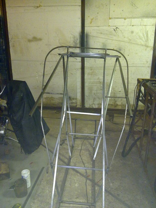

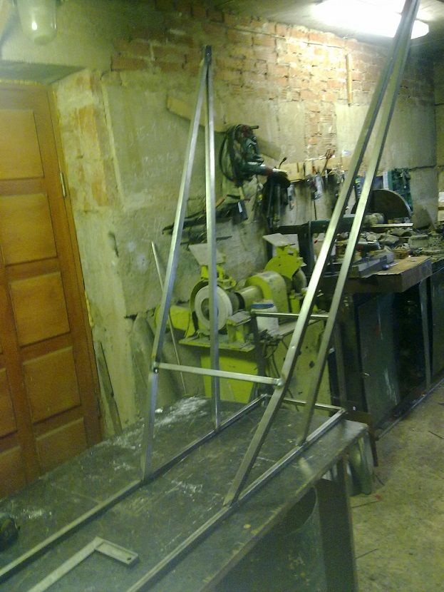

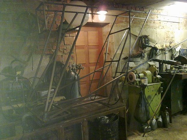

Мои самолёты можно собирать без стапельно.  Для сборки модулей достаточно ровного стола. Если вы смотрели мю видео подсказку должны были заметить как это выглядит.  Верхний пояс фермы укладывается на стоечки нижнего пояса. Потом просто в вариваються рас скосы. Потом панель пола. И всё это объединяется через стойки которые тоже подготавливаются на столе.
...Мои самолёты можно собирать без стапельно.  Для сборки модулей достаточно ровного стола. ..
Конечно Уважаемый Юрий Ер - мы попробуем по всякому. И со стапелями и без - каждый вариант будет проверен и "обсчитан" на предмет оптимизации процессов. Задача у нас одна - чтобы было в общем и в целом минимальное время затрачено для создания каждой отдельной системы. И наиболее сложные процессы готовились на специальных участках в мастерских - которые бы гарантировали точность и качество.
