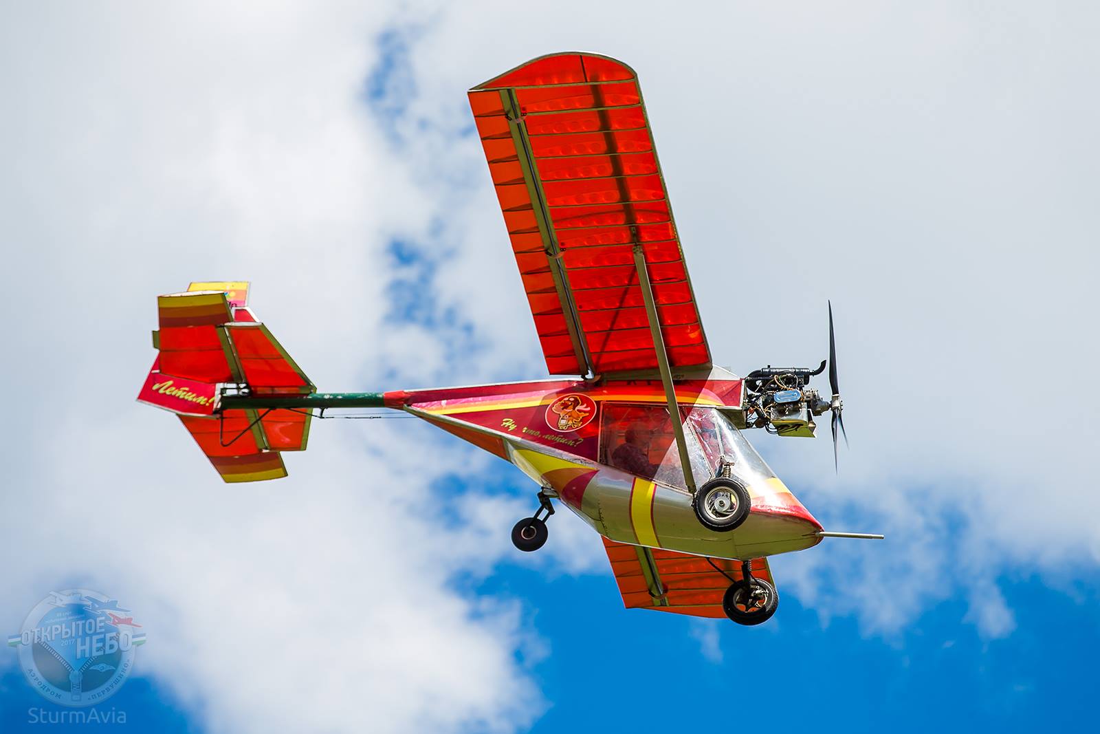

Начал с осмотра схем самолётов, рассмотренных Арефьевым... Схемы Юрия Александровича Ермакова не нашёл. Вывод - раз на момент создания книги (2001 год) такой схемы не существовало, значит, Ермаков - один из... авторов этой схемы! Наиболее вероятно, что в мире ещё кто-то строил по этой схеме, но то, что Юрий Александрович - один из родоначальников - сомнения у меня не вызывает! Кстати, если найдутся желающие позубоскалить... я под словом "Схема" имею ввиду не только, что этот самолёт подкосный высокоплан с верхним расположением ВМУ, но и схему шасси, с передними основными, и задним колесом, не у хвоста, а приближённым к кабине (с короткой базой)
нисколько не умоляю творчество дяди Юры, поясню одно своё открытие сделанное для себя: свой самолётик я начал обдумывать где то с нулевых , и первое что сделал провел статистику  всего известного  из самоделок наших и забугорный, а открылось вот что, все самолеты этой схемы, летали даже с такими движками с которыми другие схемы могли только пробежаться и подпрыгнуть, правда с расположением хвостового колеса как у дяди Юры вроде не было, но думаю нагрузка на это колесо при некоторых моментах намного больше чем на колеса основных стоек, или еслиб оно было в конце хвостовой балки, плечо короткое млм. Хотя на взлёте тягой винта она должна разгружаться
Выводы абсолютно правильные. Я тоже перебрал в сознании, нет не в книгах и не журналах. А своё видение схемы. Взвесил всё из опыта эксплуатации и технологичности. Так как я не конструктор а лётчик, а значит хотел летать. И то на сколько будет проста технология изготовления, имело огромное значение. Да моя стой ка имеет некоторые  недостатки, но достоинств оказалось больше.
Даже эта видюшка показала ка кувыркаются с передней стойкой. И по нагрузке, Хасан , ты тоже прав. Но давайте рассмотрим  ближе. При даче газа стойка разгружается, при торможении тоже. Создать одну прочную стойку  проще. Как у планера. Я первое время побаивался приземляться на неё. Теперь смело сажу и пробег не сколько не больше, чем у других схем. Две стойки это две гири. Даже если по отдельности легче то в купе тяжелее. Нет я без претензий на оригинальность, но получилось оригинально. 😉 Знаете я очень придирчив к своим самолётам, потому и до сих пор не одного не продал. Но скажу прямо с каждым годом я всё больше в них влюбляюсь.

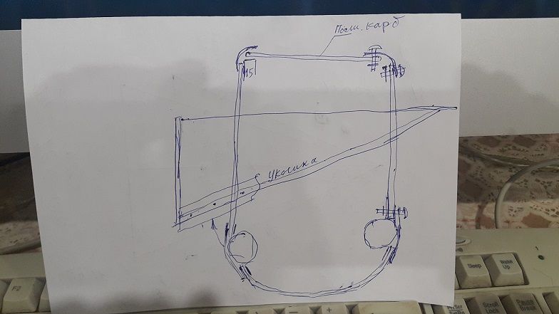

Юрий Александрович,хотел спросить.Какая длина хорды у двух местного, поликарбонатного самолета?Как формируется обшивка фюзеляжа из поликарбоната(если можно фото),как говорится лучше один раз увидеть.Где  Вы берете трубу на лонжерон 90*2*4000,у Мышкина больше таких труб не будет.
1300 на нём была. По нему нет фото монтажа. Принцип тот же, что  на тройке. Нарисовал не знаю на сколько понятно будет. Выкраиваете две боковины одну верхнюю часть она в виде треугольника плоская. Заготавливаете два профиля полукруглых из того же 0,5 дюраля. И нижнюю панель её шире делаете две шинки приклёпываете на укосины  вдоль. Верх и две боковины соединяете полукруглыми профилями. Получается что то подобие ящика. Но сначала загоняете низ по клину прогибая средину он получится дугой.  Потом накрываете ящик с верху загоняя за шинку на укосине. Не забудьте проклеивать скотч.
Вот на этом фото хорошо видно.
Какой красавец, у меня такой фото не было,а то половина вопросов не возникло,все таки в самом деле лучше один раз увидеть.Юрий Александрович, а как к килевой трубе обшивка крепится?Да вот еще хотел спросить,на поликарбонатный двух местный самолет,какой посоветуете двигатель из линейки автоконверсий.
С двигателем сложнее. Длинный двигатель заслоняет обзор  вперёд и в верх Это немного неудобно при заходе на посадку.  Потому альтернативы субарику не вижу. Да и большой передний свес  портит вид. К килевой трубе не крепится. Только в конце у хвоста где заканчивается обшивка сделан пояс как воронка. Вот он приклёпан к трубе. А у кабины крепится к шпангоуту который за спиной.
