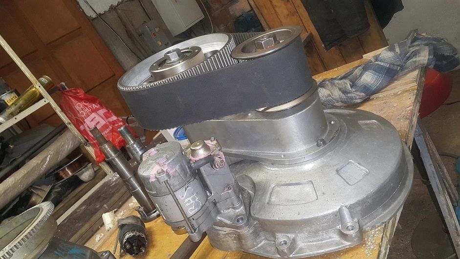

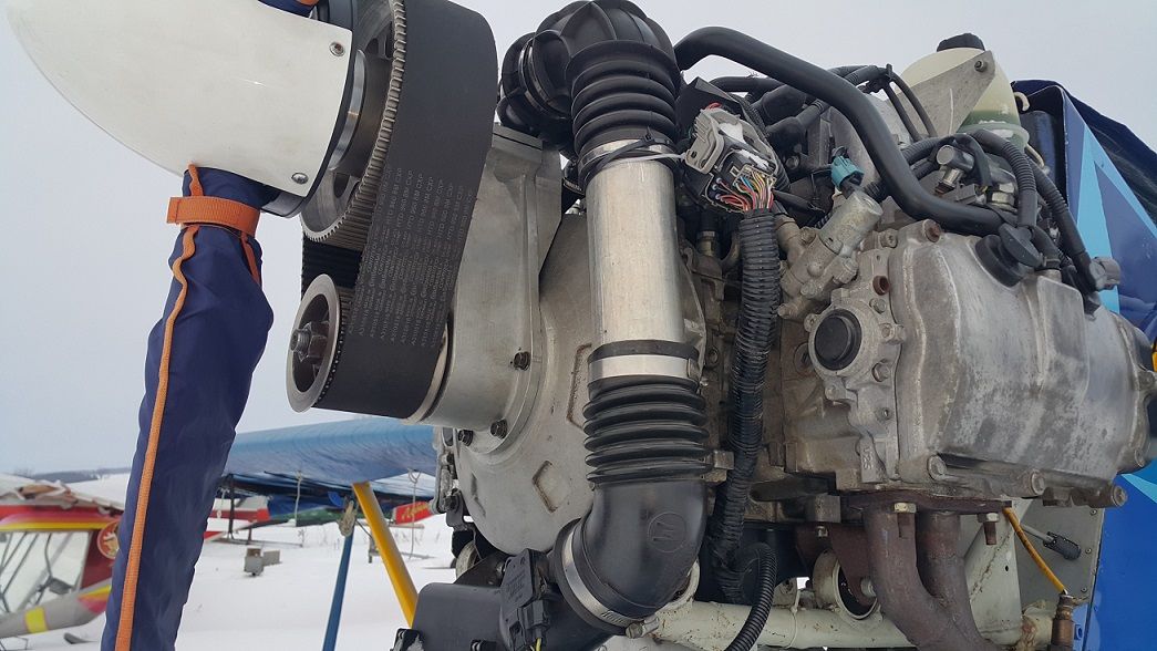

А вот так выглядит моторама.
    126 КБ · Просмотры: 261

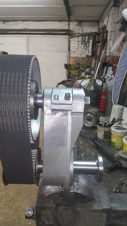

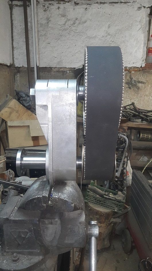

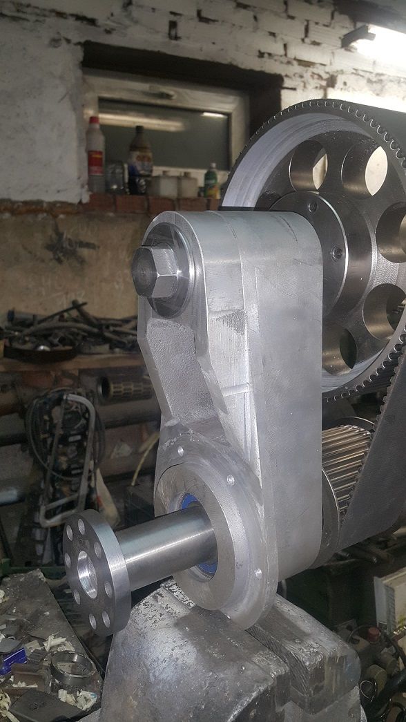

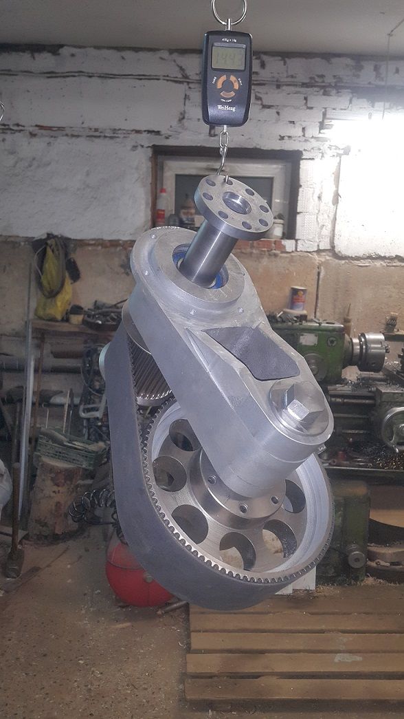

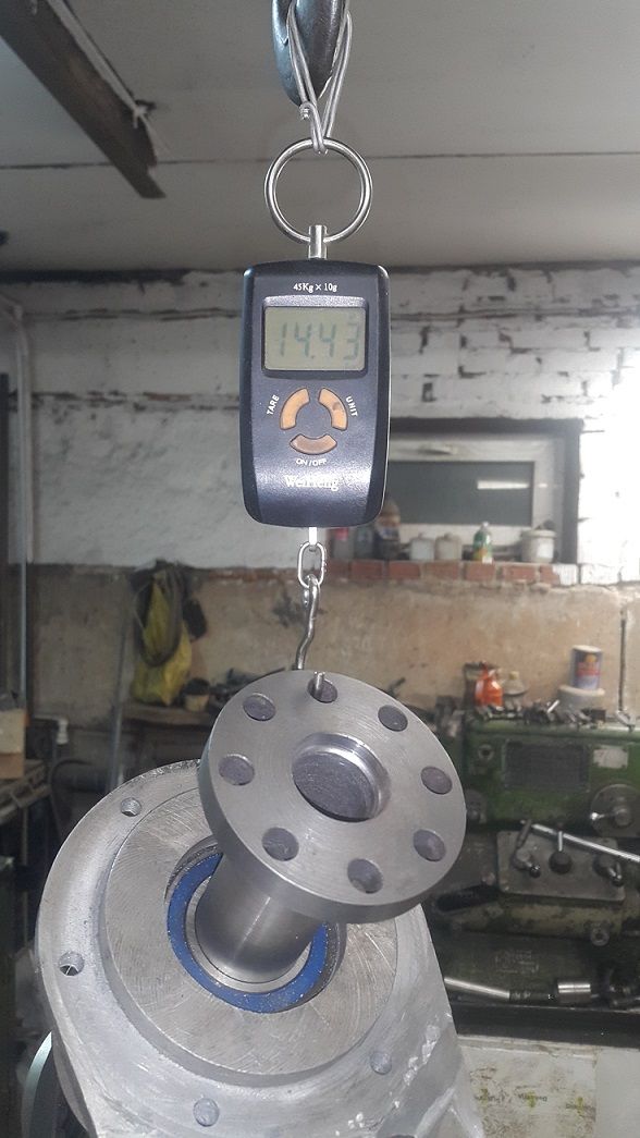

И так, вот и дождался изготовления всех частей нового редуктора.
Боялся, что будет увесистый нет не очень. 14,45кг.  есть ещё где убрать вес, литьё пока дубовое.

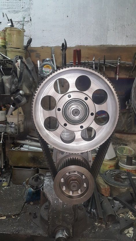

Фас профиль .
    86,5 КБ · Просмотры: 245
    92 КБ · Просмотры: 297
    93,3 КБ · Просмотры: 284
Ну и установка.
    100,1 КБ · Просмотры: 295
    100,6 КБ · Просмотры: 245
В чём же особенность данной конструкции. Во первых это самостоятельный механизм. На данный момент. Здесь вал жёстко крепится на коленвал. В дальнейшем будет шлицевая муфта. Тогда редуктор будет просто сниматься ка шестерёнчатый. Вместо шлицев можно установить демпфер хотя нужды в нём совершенно нет. Для установки на другой двигатель понадобится лишь переходная плита. Можно сделать смазку подшипников через маслосистему двигателя. Но это перспектива. Если будет в этом необходимость. К достоинства отнесу открытость для контроля. И отсутствие масла. Мягкая работа.
Красотища выходит! Остаётся ещё только модель для формы доработать, чтобы вес отливки не напильником убавлять... Но, это, я так думаю, после испытаний данного экземпляра? Юрий Александрович, а вместе с переходной плитой в сборе редуктор весит сколько?
Кил 18 не взвешивал. Сегодня установил отгонял всё прекрасно завтра возможно облетаю. Поставил регулировочное кольцо слишком толстое ремень не по центру пошёл завтра уберу.  А так прелесть.

Да,  мощное изделие,  а нагрузка на него будет  не шуточная. Вообщем гармонично смотрится на моторе,  успеха в облете. 😉

Да в принципе не так уж и велика. В принципе редуктор уже налетал 13 часов облётан. Просто создал более цивильную и удобную конструкцию.
Мысленно представьте максимальный КМ 220НМ. Это 22кг на М. Как были так и остаются. Вся нагрузка уходит на верх а там большой шкив мощный с большим количеством зубьев.  всего 22кг. Это если взять рычаг длинной 1метр. А тут на диаметре 90мм. Да присутствует динамика в смысле динамические нагрузки. Но при такой ширине ремня и мощной арматуре это вполне в допуске.

Мы же Российские народ такой. Пока гром не грянет мужик не перекрестится. И потому для нас ремень лучший вариант. На шестерни не заглянешь. А тут всегда подошёл, пощупал, осмотрел.
1 метр это радиус - 22 кГ.
Ф 90 мм - радиус 45 мм. 488.8 кГ. Не так уж и мало.
Правило обычного рычага.
С уважением.
Да, но  это не тонновые нагрузки. Давайте снова повернёмся к моему подходу, испытаний. Я живу по этой системе а не по системе прощёта. Сначала прощитываются а потом начинают кудахтать да вот я тут  не то РЕ взял. Я же иду другим путём, сначала беру ДО а уж потом РЕ ;D Так вот 488кг. Вам знакома буксирная лента. Ширина мм 60 толщина в обще мм 2. Обрывная нагрузка 1000кг. Стропа мешки которой грузят в обще несколько тон держит. Разрежьте этот ремень, концы крепко за пасуйте и вы Камаза на буксире увезёте. Скажете не прав, здесь зубы работают, и я соглашусь. Да они. Тогда вложите этот зуб в паз шкива, сверху подо жмите, чтобы не выскочил и потяните при каком усилии его срежет. Думаю при не малом. А их только на малом шкиве 40шт. В работе считай 20шт. Так вот считайте прощётчики.  Зуб наверняка выдержит не мене 100кг умножаем на 20   2 тонны. Остаются проблемы качества материала. Ну пока производитель не запятнал себя. Фирма Конти известная.
