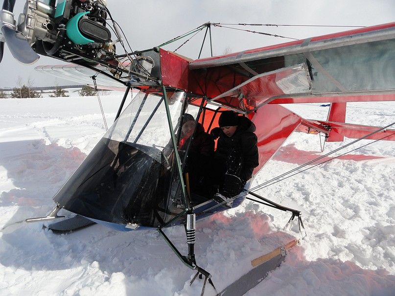

Юрий Александрович,мне и самому субарик нравится,но не будет он тяжеловат для этого самолета,может добавить площадь крыла?А у этого самолета какой индекс ЕР-?
    106,6 КБ · Просмотры: 266
Да я уж и не помню он прожил одну зиму и был преобразован в
Ер 5-2. А да был он Ер 5.  У него не было центроплана  можно добавить и законцовочки сделать, метра полтора добавится. 582 его поднимал но тяжеловато. Можно попробовать ёжика по мельче с редуктором.

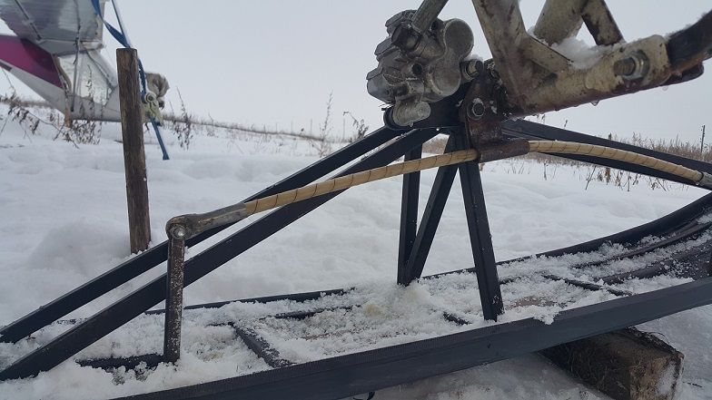

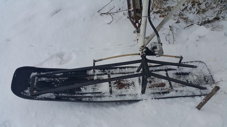

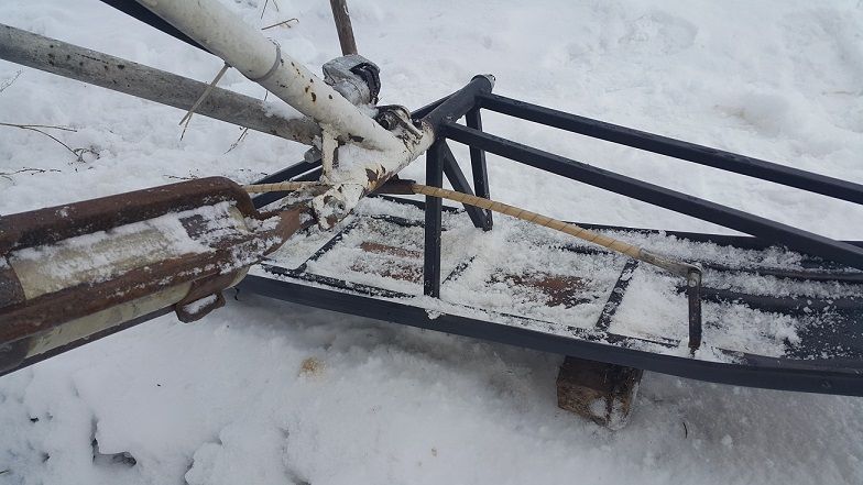

    61,7 КБ · Просмотры: 255
    68,6 КБ · Просмотры: 260
    67,6 КБ · Просмотры: 250
[smiley=happy.gif] Оригинальное применение арматуры!
😉 Хотя, амортизатор из того же пластика специально делают - а тут уже всё готовое, даже думать и придумывать не надо!

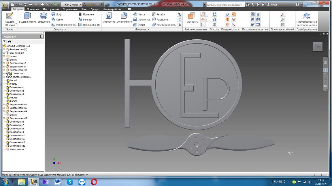

Юрий  лучше наверно не ТОВАРНЫЙ знак,  а знак Вашего клуба. 😉 Товарный знак это соответствующая ответственность перед Законом и  потребителем,  он регистрируется. 😉
Юра, а сама лыжа изготовлена своими руками или приобретена в магазине? По фото понять не возможно. Если заводского производства, то для какого снегохода и сколько стоит.
Это я просто так выразился. Правильней конечно будет эмблема, семейный герб как раньше было.
Товара нет ставить некуда.
Да пластиковая подошва от снегоходов. Написано было универсальная для  импортных снегоходов 260Х1300мм . А всё остальное сварено дома из той же квадратной трубы.
Да это устройство оказалось весьма удобным и полезным. Оно два в одном заменяет все тросики, пружинки, и ограничители хода. Сохраняет горизонтальное положение лыж.  При сильном отклонении шатун становится в одну линию с арматурой и ограничивает ход.

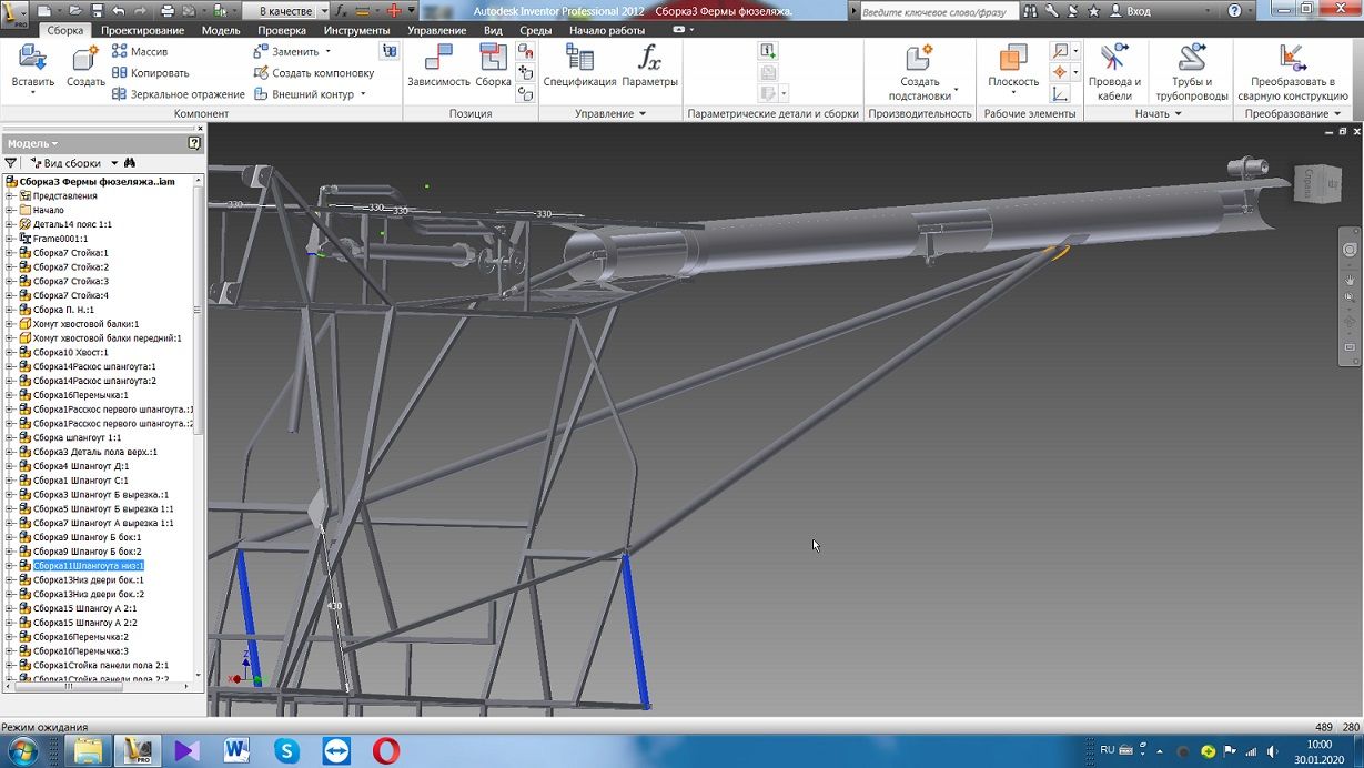

Да с возрастом сложно даётся освоение компьютерных знаний. Но уже легче. Вчера закончил монтаж управления с разрезами.
Конечно далеко не по науке но по хитрому. Например что находится внутри трубы можно посмотреть не нарушая общей схемы просто сдвинув часть тубы в сторону а потом вернуть обратно. Когда стало получаться стало интересно работать. Понял что работать через трёхмерную модель удобней и правильней.
