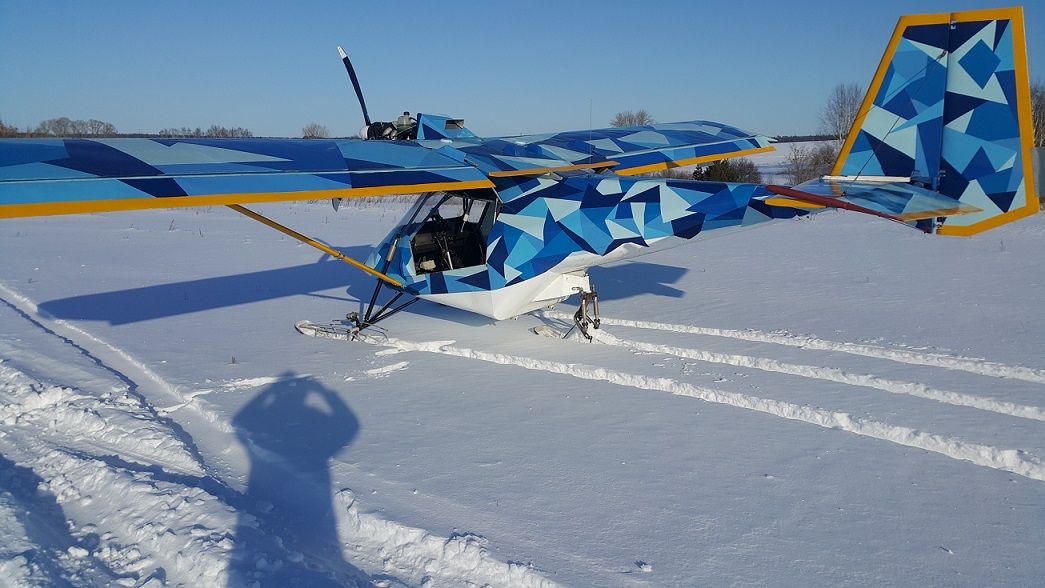

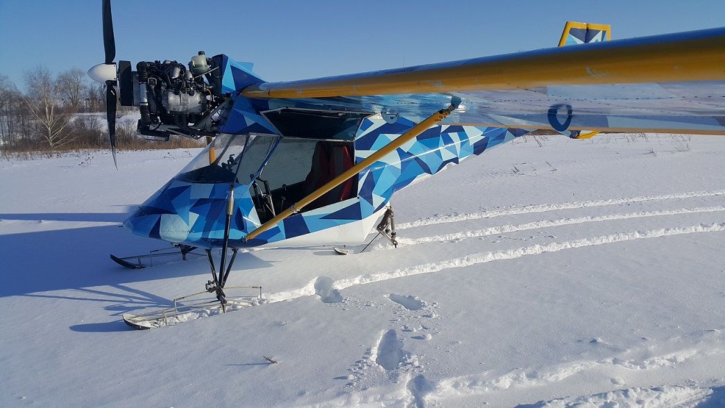

Мороз и солнце день чудесный  за болтом минус 19 а нам по фигу мороз. Снова машина в строю испытания редуктора возобновил. Специально выехал в мороз дабы проверить ремень на морозе.
    99,6 КБ · Просмотры: 296
    106,8 КБ · Просмотры: 369
Здорово! Какие первые результаты испытаний, какие впечатления/ощущения?
Первые впечатления хорошие. В первом полёте увело экцентрик и ремень ослаб. На удивление не чего не произошло. Изменил направление натяжения (вал повернул в противоположном направлении) и больше не повторилось.Может болты были затянуты слабо не знаю. Но насторожило. Нужна фиксация вала экцентикового. В остальном всё хорошо.  Механизм контровки уже продумал завтра сделаю.
Если ремень натягивали против направления вращения шкива, то такое явление знакомо по редуктору парамотора. Стал натягивать ПО направлению вращения, и ослабление пропало.

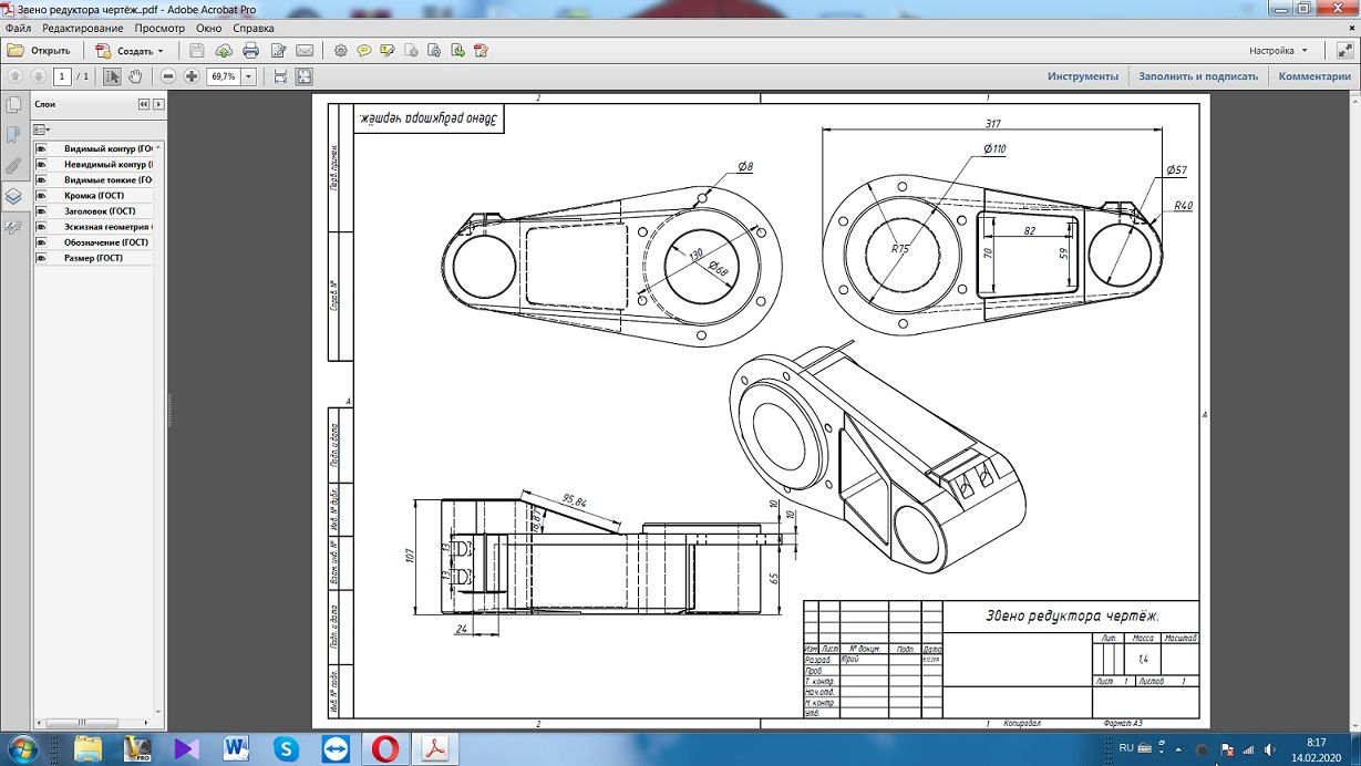

Решил не дожидаться разрушения подшипников. И сегодня облетал в новом состоянии. Теперь подшипники вала удлинителя работают в масляной ванне. Всё таки действительно работа на оборотах об 4000 до 6000 для подшипников напряжно. Первое впечатление хорошее. Масло не подтекает. Температура наружного воздуха. (  корпус холодный.)
Честно говоря не стал  сперва писать  о  таких же догадках,  винт  сами знаете это не колесо нагрузки другие и заложенной смазки хватит не на долго. А как выполнили  масляную  ванну?
В моей конструкции всё просто. Звено позволяет создавать разные варианты. В той части где проходит вал удлинитель. Я расточил под больший диаметр подшипника 6208 для увеличения объёма масляной ванны. На чертеже расточка под 6108 он наружка 68 а этот 80. И с обеих сторон установил сальники. Сделал две пробочки сливную и контрольно заливную. И всё. Установил запустил всё нормально слетал тоже нормально. Буду наблюдать дальше. Да ещё как вариант масло систему можно объединить с системой двигателя в заливное отверстие внедрить жиклёрчик чтобы уменьшить падение давления в системе смазки и через трубочку подвести масло. А сливное отверстие отвести в картер можно самотёком. Вварив в картер небольшой штуцерок.

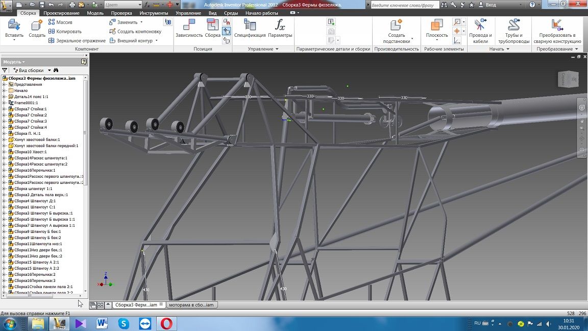

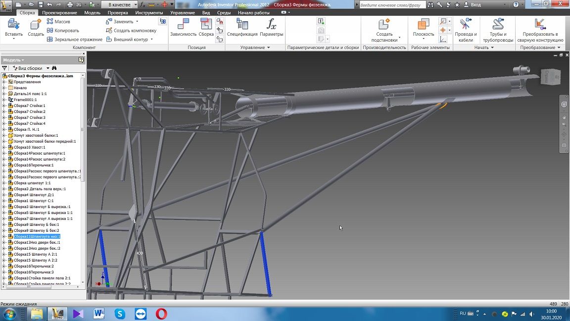

по возможности показать механизм зависания элеронов
Вот немного для наглядности подробности позже. Тут картинка ещё не полная на заднем подшипнике вала установлен телескопический механизм зависания закончу рисовать, выложу.
    126 КБ · Просмотры: 325
    119,1 КБ · Просмотры: 335
