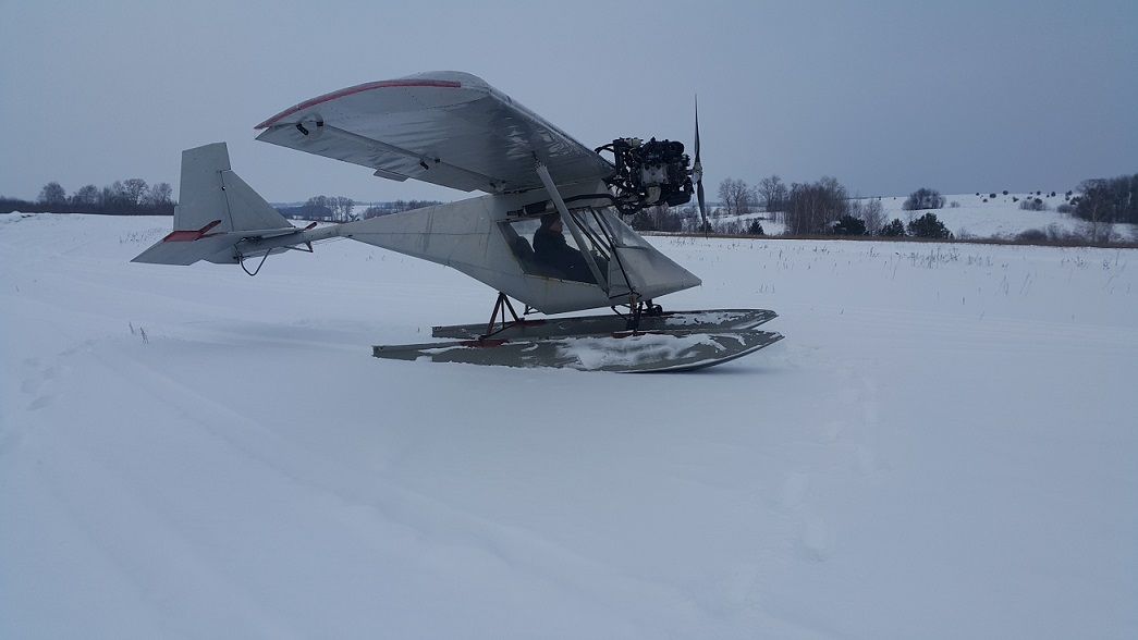

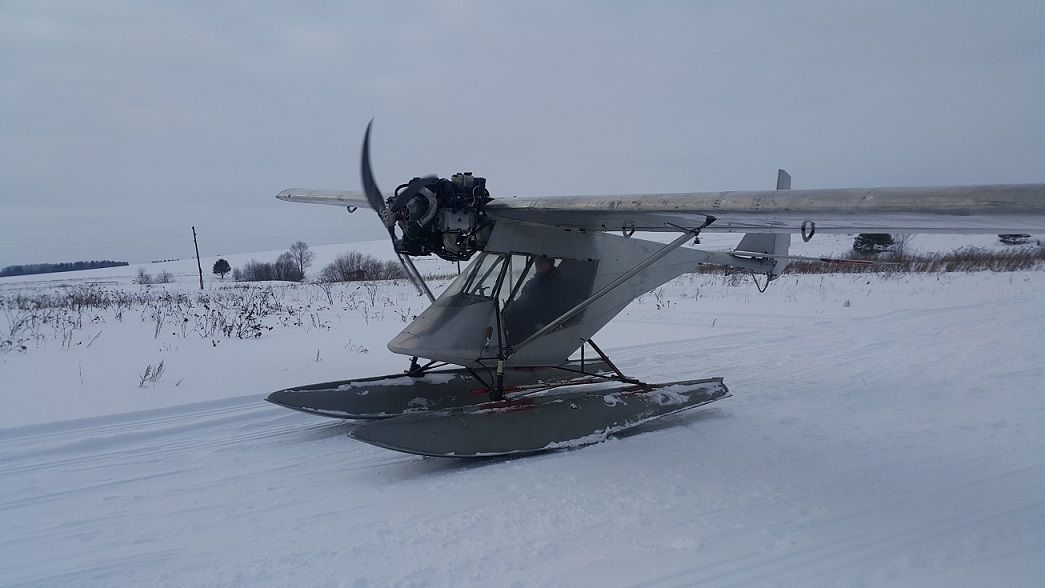

Осуществил ещё один авантюрный проект полёт на поплавках с заснеженного поля.
Юрий Александрович КАСКАДЕР!
Вариант для весенней распутицы. Где вода, где водоснежная каша.

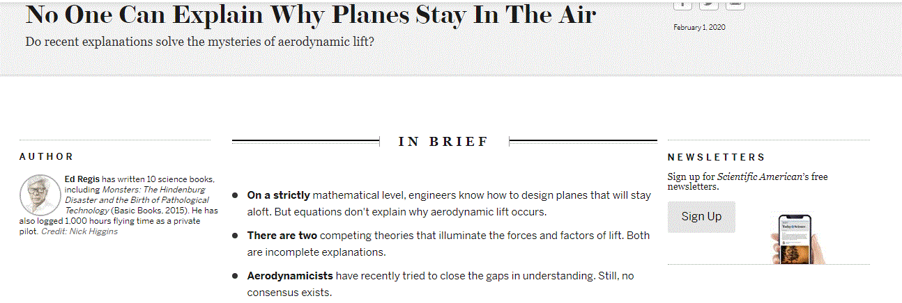

ДАВАЙТЕ ПОПРОБУЕМ ПЕРЕВЕСТИ Интересно что статья очень новая и написана весьма известным Писателем Публицистом и Пилотом Эдом Реджисом. Подстрочником статьи под названием "НИКТО НЕ МОЖЕТ ОБЪЯСНИТЬ ПОЧЕМУ САМОЛЕТЫ ОСТАЮТСЯ В ВОЗДУХЕ" стоИт : "Неужели свеженькие пояснения решают мистику образования подъёной силы" Вкратце:
  • С строго математической точки зрения современные инженеры хорошо знают как спроектировать и сделать самолеты которые взлетают в верх. Но пока никакая формула не определила суть возникновния аэродинамической подъемной силы
  • Существует две конкурентно способные теории которые освещают силы и факторы полета вверх. Но обе не имеют завершенной формулировки пояняющей все.
  • Ученые - аэродинамики попытались недавно закрыть недостающие элементы в полновесном понимании [этого]. Но консенсуса пока так и не найдено
