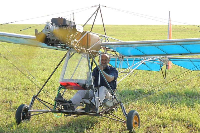

Юрий, так именно так процесс и идёт - определился с тем что хочу построить, начинать буду с ВМУ, определился с движком, сейчас по мере возможностей на него откладываю. Возьму движок, запущу, отлажу, решу с редуктором и винтом, соберу, погоняю. Ну и дальше буду делать рабочий макет самолёта для отработки решений, примерно так как у Вас на этой фотографии. А как сделаю начнётся самый интересный процесс его отладки и модификаций. А пока "перевариваю в котелке" материалы технологии, соразмеряю их со своими возможностями. И к дешевым присматриваюсь не из-за того что "жаба душит" покупать дорогие, а просто потому что при ограниченности ресурсов использование недорогих позволит сильно сократить срок реализации. Поэтому скорее всего и ферму фюзеляжа буду варить электродом из железа с ближайшей металлобазы, а не ждать когда смогу купить TIG и нормальный металл, и плоскости обошью по Вашей технологии поликарбонатом а не дюралем

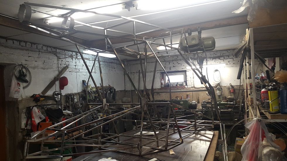

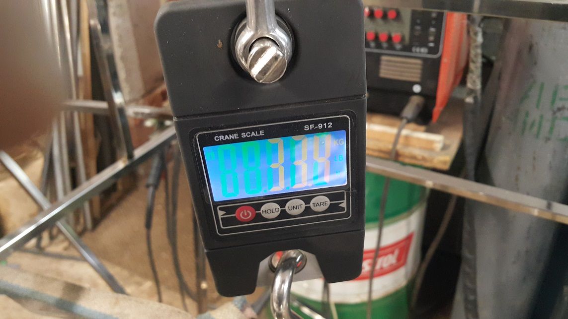

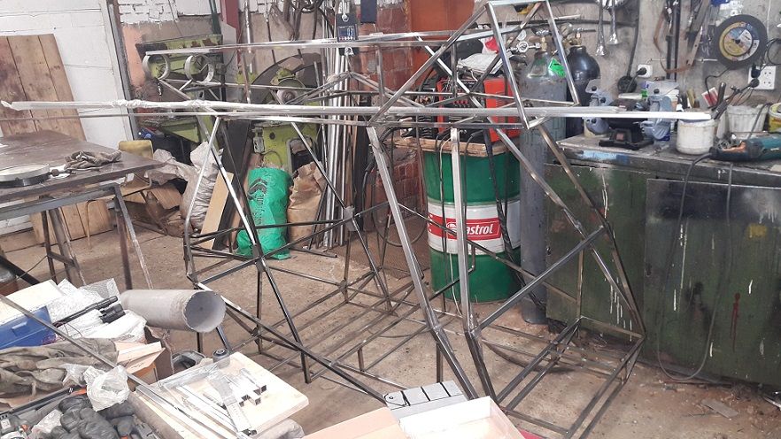

Хочу немного поделиться впечатлениями. После того как объединил детали фермы. Выпонил ещё некоторые работы. И взвесил. Ещё конечно не всё сделано нужно раскосить. Но для большей точности я уложил все оставшиеся по расчёту трубы и взвесил. И вот посмотрите,
Что вытянуло. Конечно после окончательных работ думаю килограмм 40 будет. И это нормально для такого самолёта.
В принципе это сформированная ферма осталось закончить мелочёвку и можно установить на шасси.
Вот осталось несколько трубы 10Х10 на раскосы.

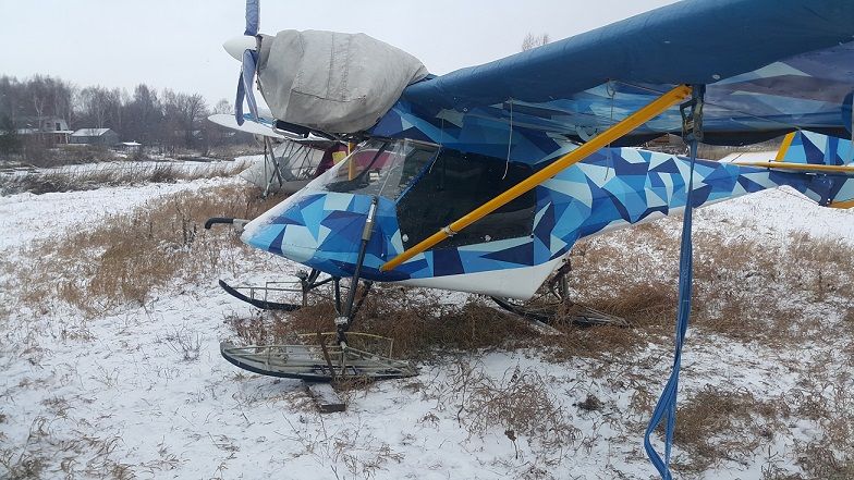

С пухляка не пробовали взлет? Я когда учил ребят на Тукано часто проваливался в пухляк, но машина с легкостью выходила почти как гидрик. У Вас вероятно хорошо подобрана нагрузка на лыжи, широкие.
Пухляк я в обще за препятствие не принимаю. Видео выше если смотрели там пухляк. А тут слежавшийся но ещё не наст. Уже лопатой можно кирпичи формовать. 🙂
Лыжи 1300Х260мм для такой массы это так для укатанного снега.
