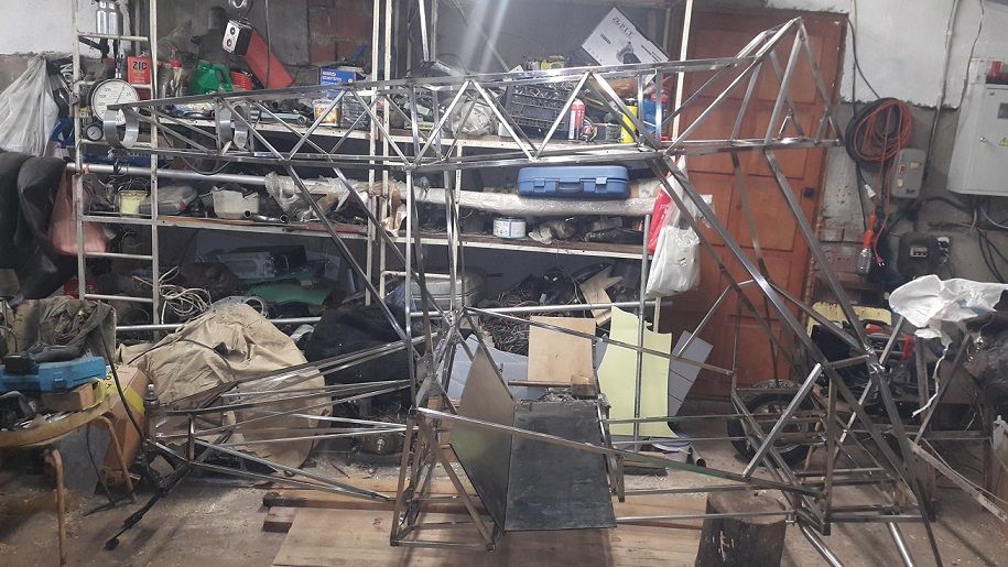

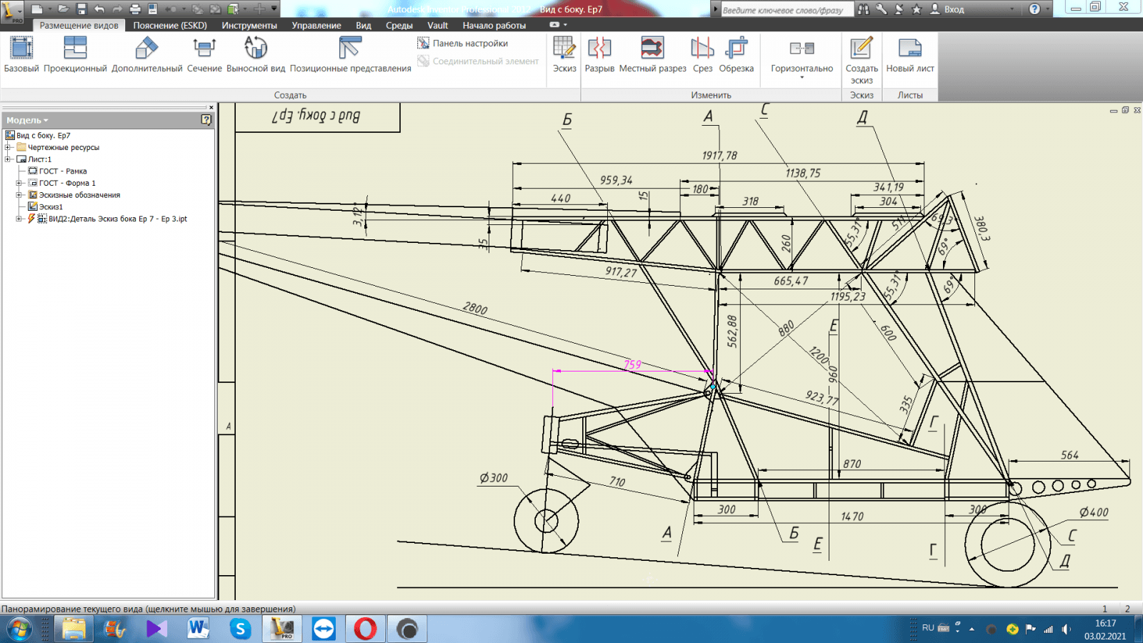

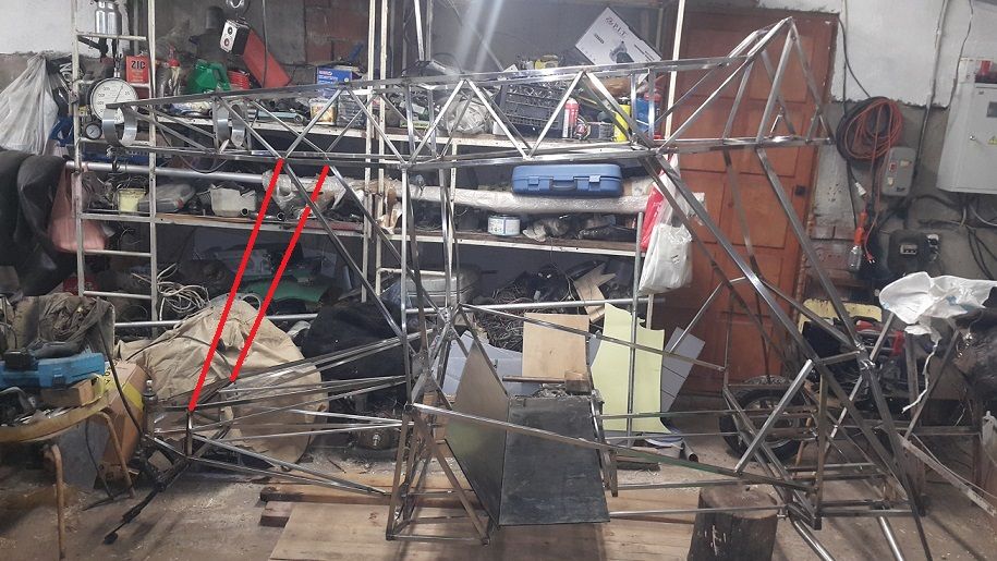

Вот я по сути и закончил формирование фермы фюзеляжа. Осталось проварить. Этот фюзеляж можно эксплуатировать и без обшивки он полностью функционален.
Остаётся вставить хвостовую балку соединить два упора хвостовой балки.

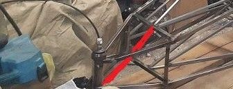

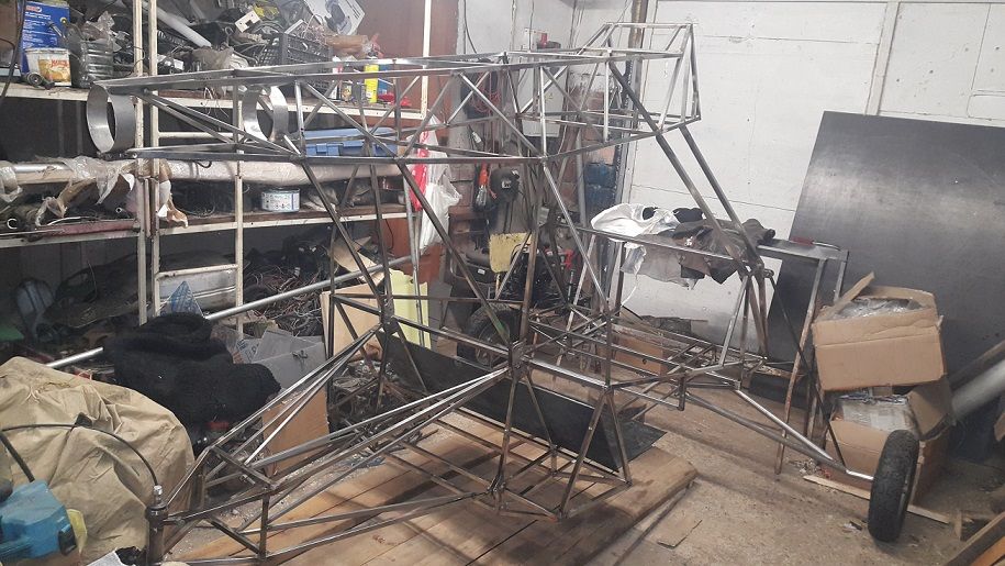

Хорошо получается.Юрий Александрович, а не могли бы Вы по подробнее рассказать про модуль заднего колеса-размеры модуля,диаметр труб и самое главное на каком расстоянии должна проходить ось заднего колеса, относительно передней оси колеса.
У меня вопрос по задней опоре колеса. Данная конструкция работает на излом, может добавить одну распорку? Красным дорисовал...
Размеры диктуются конструктивными особенностями. На этом фюзеляже я постарался отодвинуть заднее колесо чтобы уменьшить момент рысканья. Но здесь палка о двух концах. должен увеличиться радиус разворота и нагрузка на ферму. Учитывая что на предыдущей модели не было проблем с прочностью то трубы оставил те же 15Х15Х1.2мм так как нержавейка показала лучшие прочностные характеристики. Конечно этого можно было и не делать но ради эксперимента сделал. Ферма съёмная значит в любое время можно вернуться к старым размерам. Раскосы 10Х10Х1мм. Нижние ушки усилены полоской 2мм так как ухо работает на разрыв. Размеры произвольные. Исходят из общей конструкции. Здесь главное расположить так чтобы заднее колесо обеспечило стояночный угол строительной оси не мене 10гр.
Вот примерная раскладка размеров.
Это не окончательный эскиз сейчас есть некоторые изменения не значительные. Так, что есть возможность по фантазировать.
Здесь немного не законченная часть. По факту этот треугольник зашит листовым металлом 1мм образуя короб. Если присмотреться то видна оборотная сторона уже зашита. Эта конструкция на первый взгляд хлипкая. Но в связи с особенностью конструкции вполне справляется со всеми нагрузками. Основная нагрузка при посадке с плюхом на хвостовое колесо. Но это особый случай. А так при даче газа хвост разгружается при торможении тоже. Что позволяет сделать стойку более изящной а значит и лёгкой. При необходимости можно усилить добавив пару раскосов. Но пока не было нужды.
Вот так примерно.

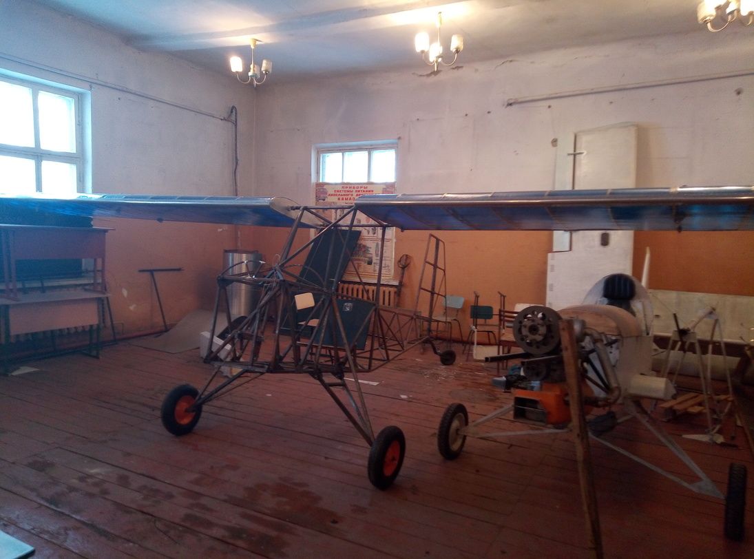

Юрий Александрович,в одной из тем вы показывали, как меняли тканевую обшивку на деревяном планере,на поликарбонатную. Не могли бы Вы по подробней рассказать про технологию перетяжки и как ведет себя дерево с поликарбонатом,хочу попробывать собрать деревянное крыло с поликарбонатной обшивкой(конечно не от хорошей жизни). А вот что у меня получается из "Кузнечика" .

Юрий Александрович,в одной из тем вы показывали, как меняли тканевую обшивку на деревяном планере,на поликарбонатную. Не могли бы Вы по подробней рассказать про технологию перетяжки и как ведет себя дерево с поликарбонатом,хочу попробывать собрать деревянное крыло с поликарбонатной обшивкой(конечно не от хорошей жизни). А вот что у меня получается из "Кузнечика" .Посмотреть вложение 463656
Красивый у вас парк. Крылышко смотрится. По обшивке деревянного крыла существенной разницы нет. Единственное, что пришлось делать скобки под каждую заклёпку. На нервюрах. На Брошке нервюра состоит из двух реечек между ними пространство. Так вот я нарезал охватывающих скобок и распределил их по полкам нервюры. (По этим речкам. И потом клепал как обычно только заклёпки длинные. И всё.
