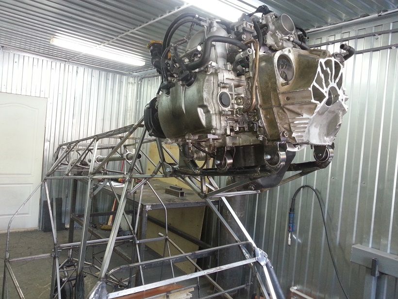

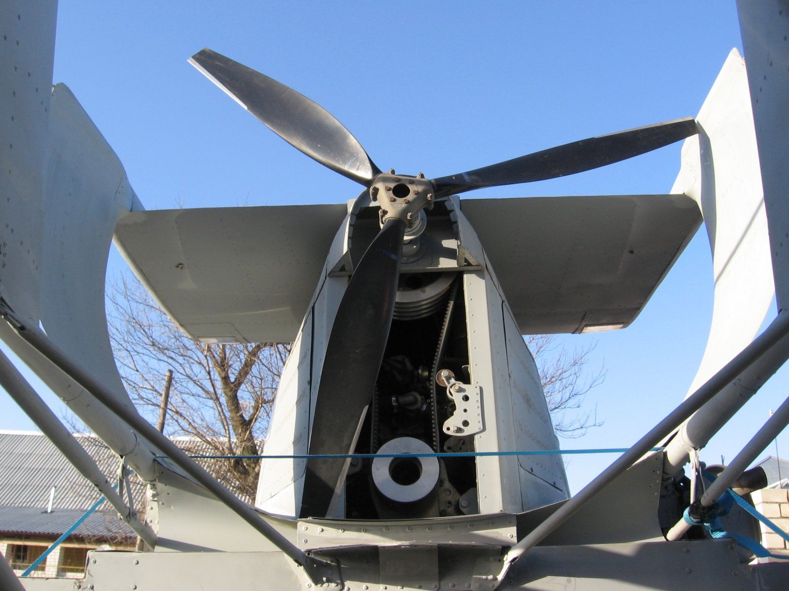

Юрий Александрович здравствуйте ! Обращаюсь к Вам как самодельщик к самодельщику.. Строю экранолёт и вот хочу поставить на него EJ-20 . Возникла проблема с передней опорой перед ведущим шкивом ремённого редуктора .Для наглядности фото прилагается . На втором фото виден ведущий шкив. Тогда стоял двигатель ВАЗ , кожух сцепления . Первичный валик переделан , один конец шлицами вставлен в диск сцепления , а на другом опорный подшипник , на котором сидит ведущий шкив и на фото всё видно . Такая схема рабочая и сейчас работает на другом аппарате-аэроглиссере, на который переехал двиг ВАЗ.. Но вот ставлю ёжик и хочу от Вас услышать совет , как организовать заднюю опору ? Можно через промежуточную плиту от Чернова, можно переделать корпус коробки Субару..Какое будет Ваше мнение ?
Если я правильно понял вы хотите использовать без редукторную схему. И у вас винт толкающий. В этом случае нужно использовать двигатели с большим объёмом. Это 2,5Л или более. Двушки желательно редуктор. Но если устраивает то всё проще. Достаточно установить радиально упорный подшипник. Да я использовал колокол от АКПП. Вполне рабочий вариант сей час он работает и на редукторной установке. При невозможности отлить полностью я разработал способ модернизировать. Так как после обрезки на торце остаются всего лишь рёбра жёсткости и ступица малого диаметра.
