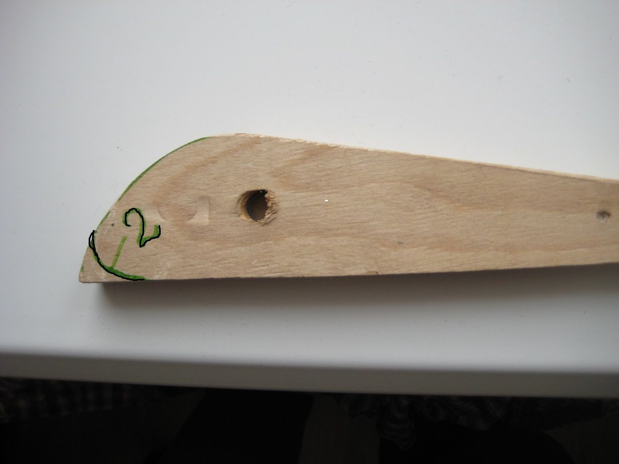

Доброе утро, Юра! Я имел в виду только форму носика. Об эффективности аэродинамической щели речь не шла. На отправленном эскизе я пометил вариант с закруглённым носиком цифрой 2.Спасибо.
