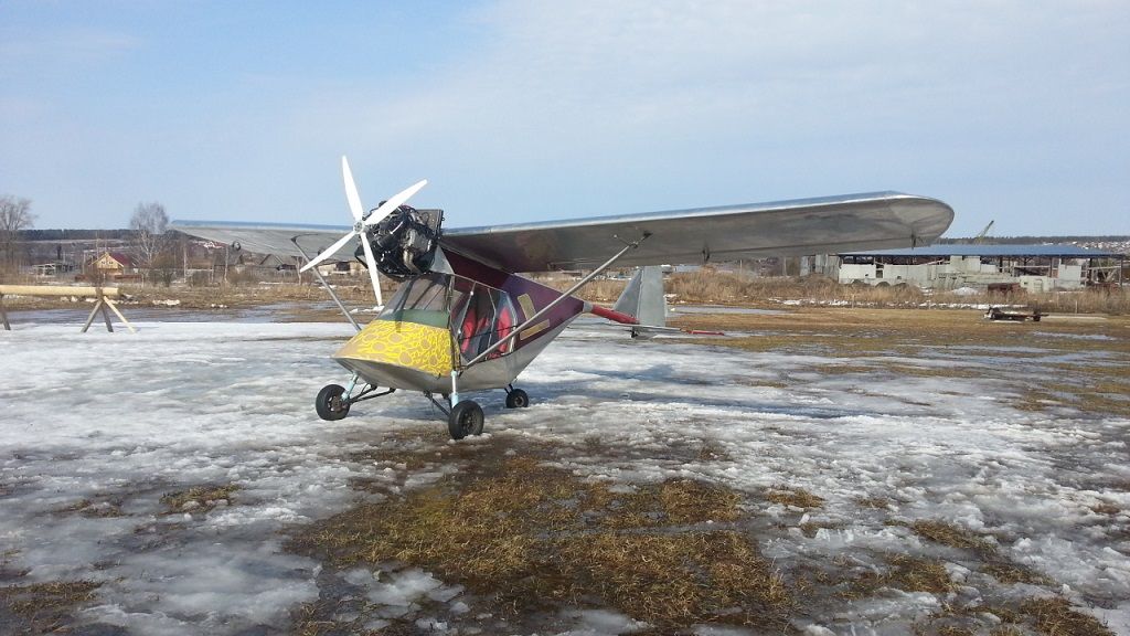

Это был пробный вариант и о долговечности не думал. Всё было скрыто под СПК  задний лонжерон, была простая труба из нержавейки стенка 0,5 на 40мм. Торцы СПК промазывались силиконом. Живность не селилась душновато видимо в СПК дышать тяжело ;D Эта машина прожила всего несколько дней и тут же была отправлена на доработку. Ферма хвоста была заменена на трубу добавлен стабилизатор. И тормоза. Да увеличено ветровое стекло. Ферма оказалась на 8кг тяжелее трубы. Ну и конечно мене устойчивой к деформации.
Вот примерно таким он стал после модернизации. Здесь уже вторая модернизация заменено крыло. Остальное без изменения.
    93,3 КБ · Просмотры: 163
ЗДОРОВЕННЫЙ датчик у Вас торчит !!!
А это чтобы вынести из возмущённого потока от винта.
-это конечно правильно,но мне старому навеял некоторые ассоциации...
ЗЫ=когда Каспэр летал на своей безхвостке на сверхкритических углах,имел большие проблемы,чтоб правильно померить горизонтальную скорость порядка 10 м/с!

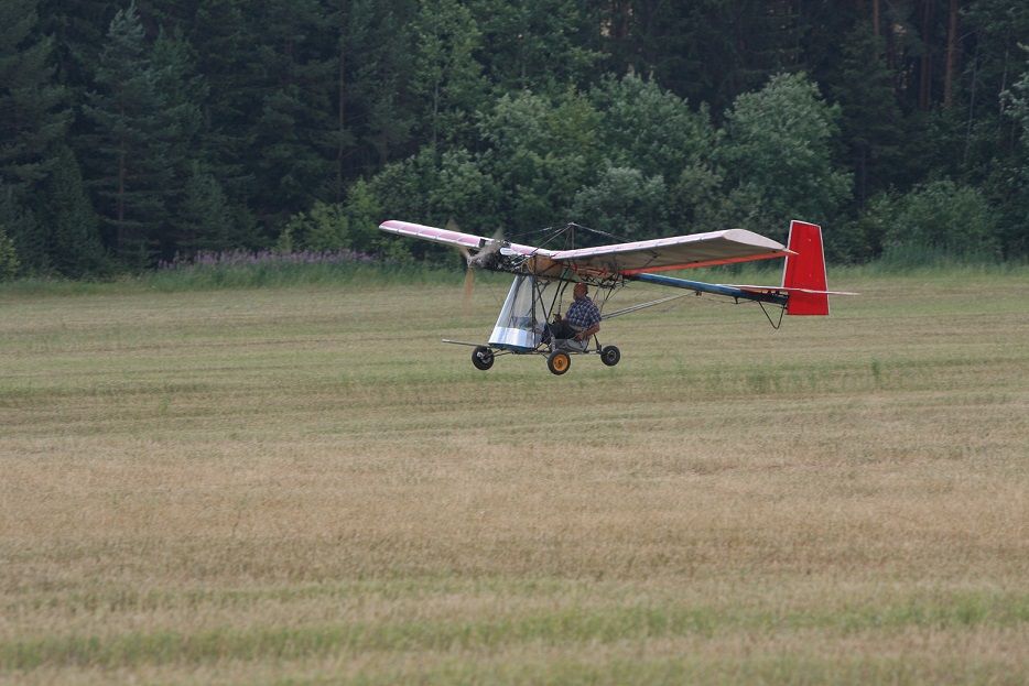

Ну вот я и снова на колёсах. На мягкие пока не ставлю нет средств но в перспективе возможно.
