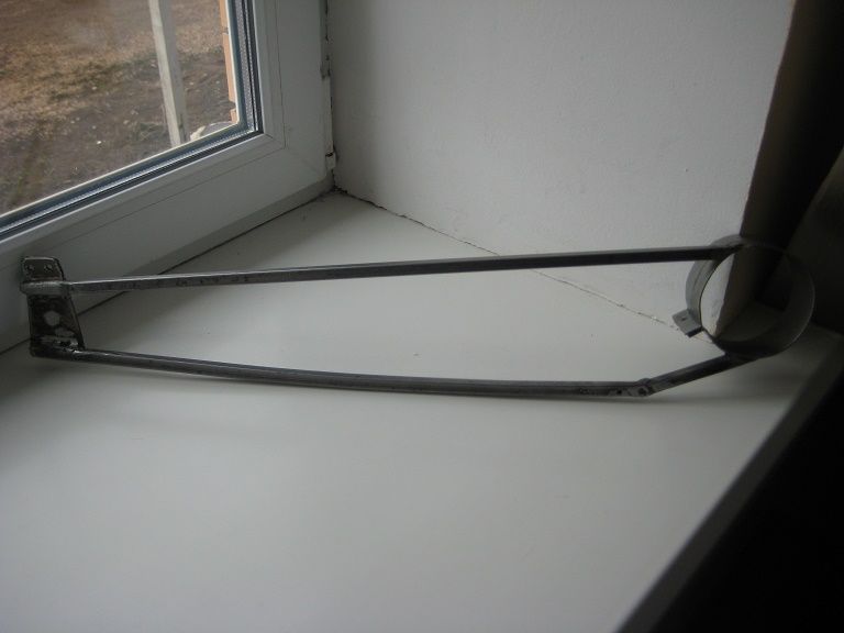

Силовые корневые сварил давно, а вот накладные пластины оставил до покупки инвертора. Теперь пришла пора их приварить. Одну приварил, но меня терзают смутные сомнения: правильно ли сделал. Смущает то, что при креплении силовой корневой к крайней нервюре консоли образуется зазор в 1.5мм (на толщину пластины). У тебя сделано так же или я сделал неправильно?
    30,4 КБ · Просмотры: 167
Не смертельно нервюра дюралевая будет ка декоративная накладка хотя всё же и будет играть важную роль закрепощать трубки. Так как они имеют не особо правильные изгибы. Которые будут ухудшать их роботу. Но приклепав иж к дюралевой нервюре этот недостаток сведётся на нет.

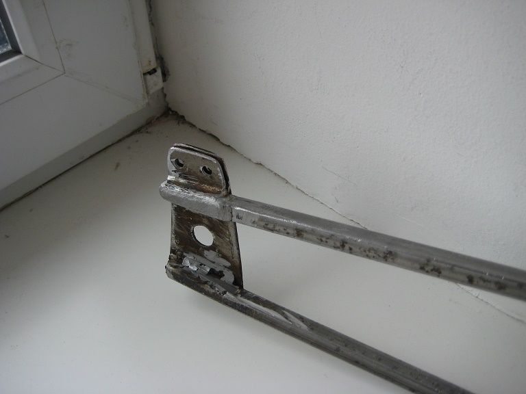

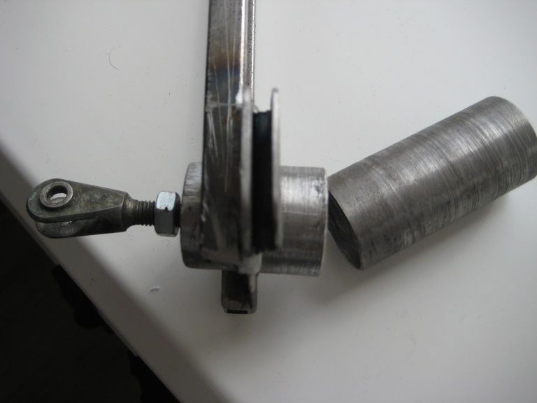

Возникло два вопроса. Может подскажешь?Для понимания даю картинку.
    28,5 КБ · Просмотры: 182
Вопросы: 1) Сколько мм должна выступать втулка за пределы корневой силовой нервюры? 2)Прикинь, пожалуйста, на Инвенторе
приблизительный угол между втулками. Противоположную сторону я подгоню по месту. Оба этих вопроса в сброшенных тобой эскизах не отражены. Извини, что отвлекаю от важных дел. Большое спасибо!
Уточнение: в первом вопросе речь идёт о короткой втулке, которая находится слева.
Володя пойми правильно у тебя штучное производство. А значит нет кондукторов стапелей и прочей лабуды. Я же тебе сказал работай методом подгонки или как сказал бы портной по муляжным способом. Так вот по раскладке пята упора ложится в плотную к шестой нервюре. Пропусти упор через отверстия одень заделы концов подгони плоскость прилегания и обвари сначала прихвати. Если я тебе даже дам угол при сварке ошибись ты на градус на расстоянии 1500 у тебя ошибка будет измерятся сантиметрами.  Ты не на производстве забудь чему тебя учили в институте тут нужно работать головой. Делать кондуктор из за двух упоров. Это ещё один самолёт. Их там много понадобится. Так что делай подгонкой это дешевле и удобнее. Я так думаю 🙂

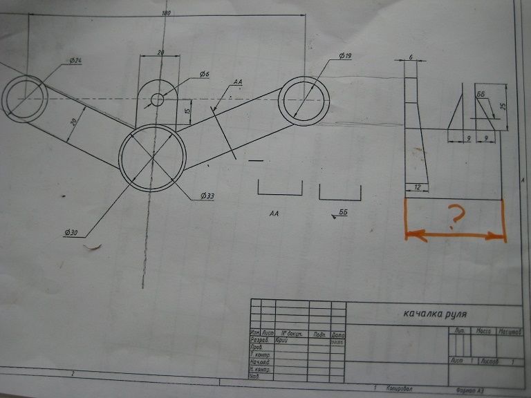

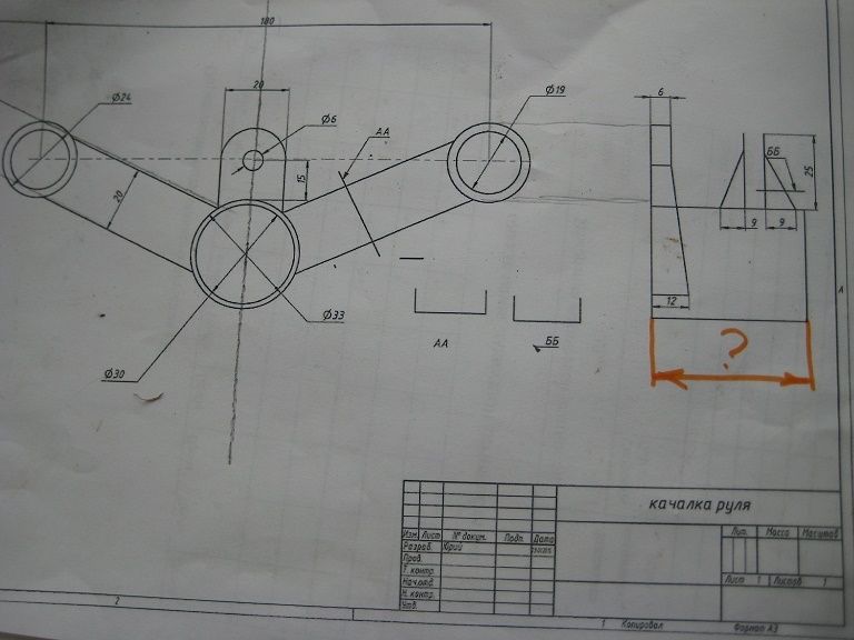

Юра, уточни, пожалуйста, размер. СПАСИБО!!!
