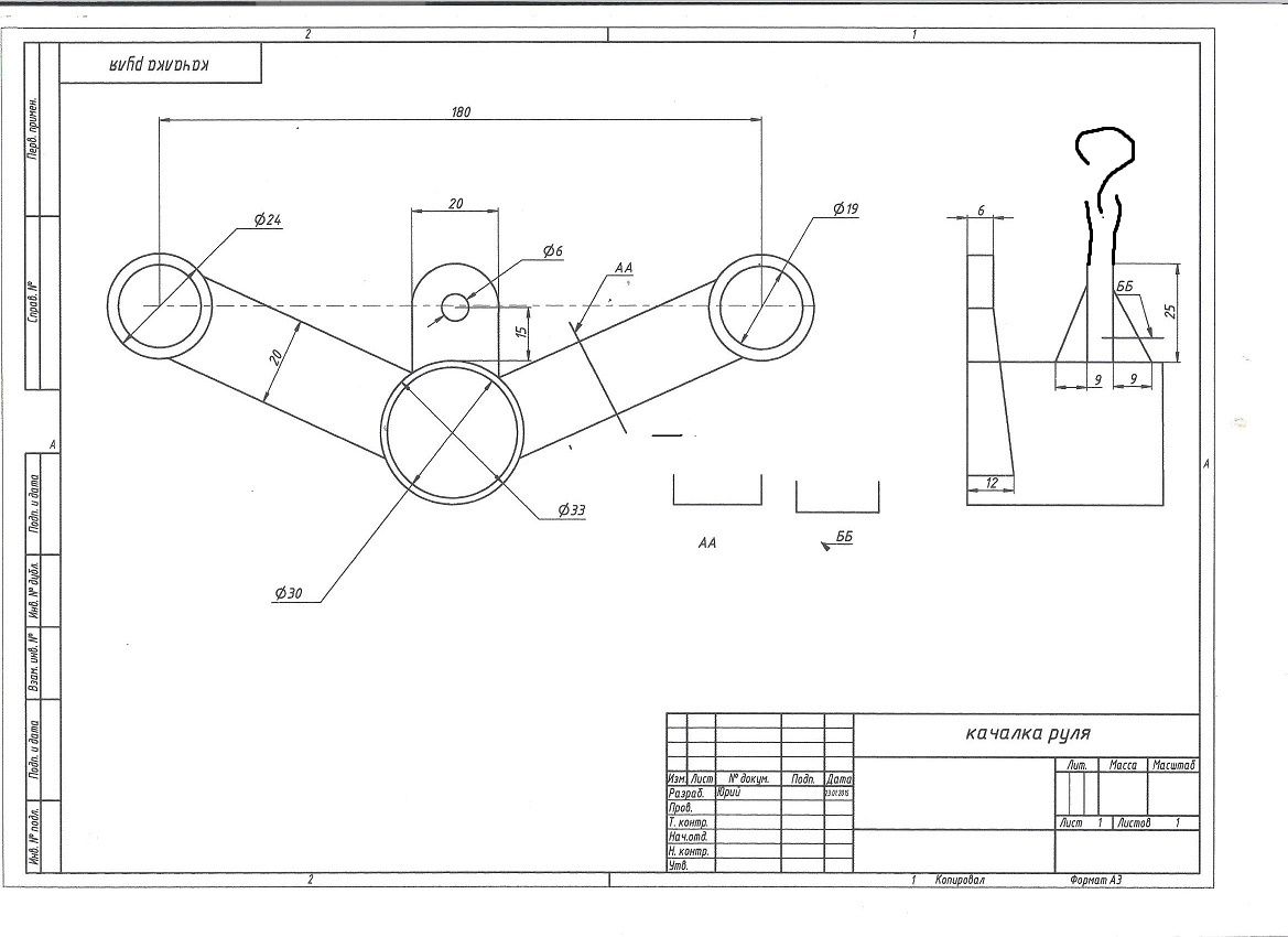

Сегодня варил качалку руля направления и обнаружил отсутствие размера. Уточни, пожалуйста. Большое спасибо!!! :-?
    87,1 КБ · Просмотры: 166
Юра, привет!
Сюда входит подшипник он по моему 6мм сделай 7 чтобы его не зажимало. Потом с обеих сторон вставишь шайбочки.
