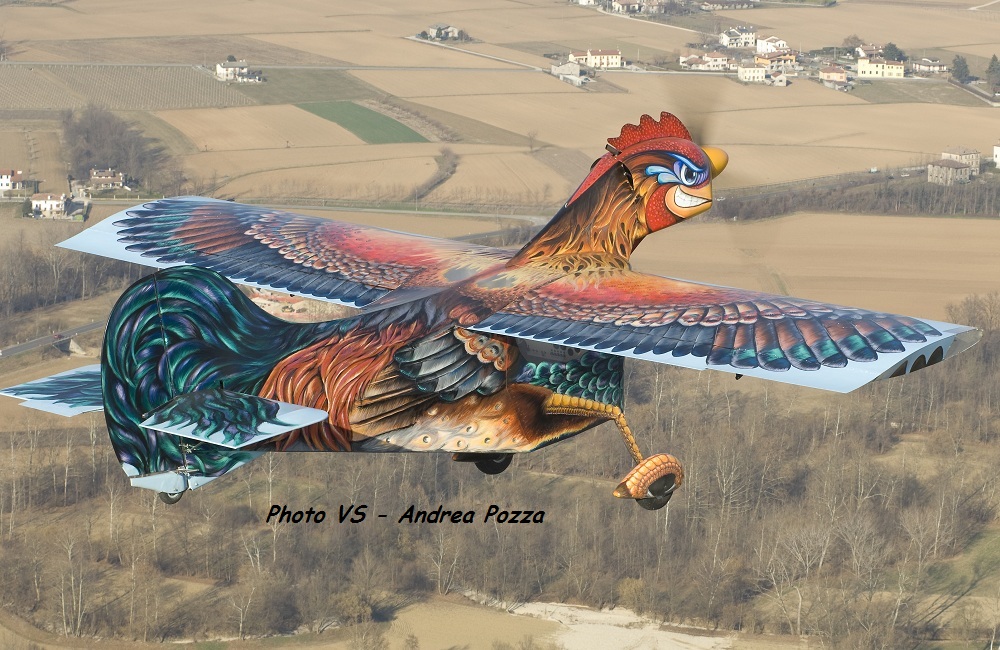

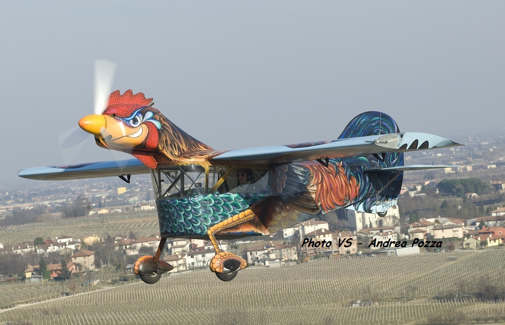

Итальянец сделал прикольнцю раскраску и дизайн на своем пепелаце под названием "Петух".
Конечно другой самолет, но где то далекий заграничный родственник  :IMHO
http://www.youtube.com/watch?v=fISVD8wH_1s
Молодец итальянец! Вот так, взял и вышел за рамки. Людей радует.  😉
Привет Дмитрий после очередных нападок админа я снова здесь. И твоё посещение моей темы согрело душу. Изумительный аппарат. Вот оно аэродинамическое безобразие а летит и радует и удивляет людей своей не обычной схемой и дизайном. В этом вся прелесть самодеятельной авиации, что можно творить всё, что душе угодно. И наверняка ему не кто не ткнёт в глаза, что у него фюзеляж не обтекаемой формы. И профиль не НАКА а кака. Все только проявляют восторг.
