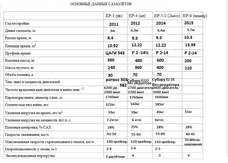

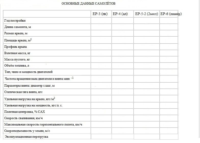

  Юрий Александрович, думаю, серия Ваших самолётов многим интересна, но я не смог найти основные характеристики Ваших аппаратов, наверное плохо искал  🙁. К сожалению, не смогу попасть на СЛА 2015, Вы собирались представить там три своих ЛА и, наверное, подготовили для зрителей небольшую наглядную информацию по ним. Если Вас не затруднит, выложите пожалуйста информацию, хотя бы в виде прилагаемой таблицы.
  Извините, если напутал с нумерацией ЛА (на одном из роликов двухместный обозначен как ЕР-5-2  - от него и считал)

🙂Я постараюсь заполнить. Многое уже забыто. Придётся походить с рулеткой и поднять архив.
Некоторые данные приблизительные так как полному циклу испытаний не одна машина не подвергалась.

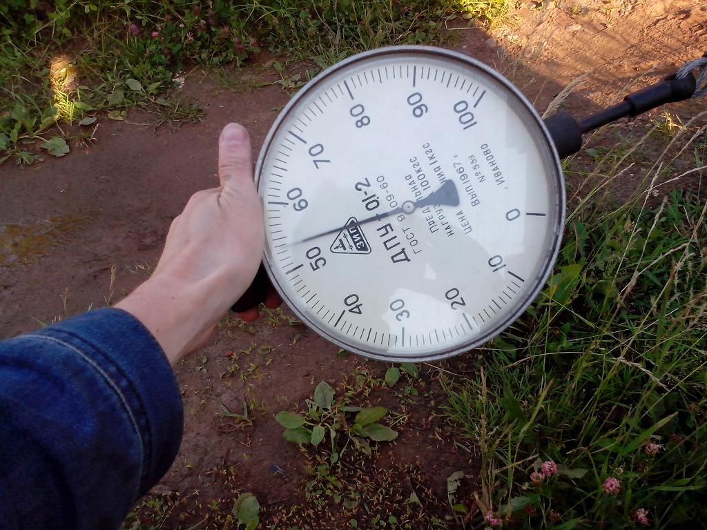

Вот с такой максимальной тягой мы летали на планере, - это максимум того что мы смогли выдавить с нашей ушатаной Занзанеллы MZ-34 + Порезаный винт от РМЗ-640 на замере. Но даже с такой кислой тягой летели и шел набор высоты!

Изучил таблицу  ЛТХ построенных тобой  самолётов и задался вопросом: что заставило тебя перейти на профиль Р - 2 14 процентов?
Добавьте сюда ещё силу трения качения колёс о землю (её никто не отменял), определённую экспериментальным (с тем же динамометром) либо расчётным путём, и авторитет Занзотерры возрастёт! Да и КПД этого винта, мог случайно оказаться вовсе неплохим на скорости. А для горизонтального полёта планера с K=15 и m=300 кг, достаточно тяги 20 кг.  😉
