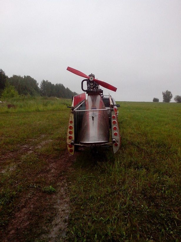

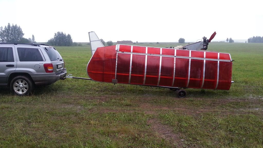

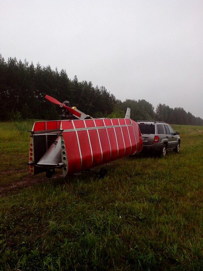

Ну а я хочу поделится новостью сегодня выкатили планер на поле. С двигателем и вот на удивление он полетел на стареньком изношенном MZ 34 На обрубке РМЗэшного винта. Выполнили три коротеньких полёта. Результат абалдеть. Бежит правда долго но отрывается и летит. Приятной особенностью оказалось и то, что даже не пришлось корректировать центровку. Видео конечно не фонтан стабилизация не справлялась. Немного фото.

Юрий Александрович, а можете завтра или на днях замерить тягу на которой мы сегодня летали?
По видео: Камера была на хвосте, и оно не получилось потому, что от тряски на разбеге камера загнулась на кронштейне и снимала не вперед а вниз,- сняла планер и пробегающую землю под ним.

Двигатель VZ 34 27лс. вес 20 кг без электростартера.
Нет динамометра, отдал, своего нет.
У меня есть на 100 кг
Хорошо.

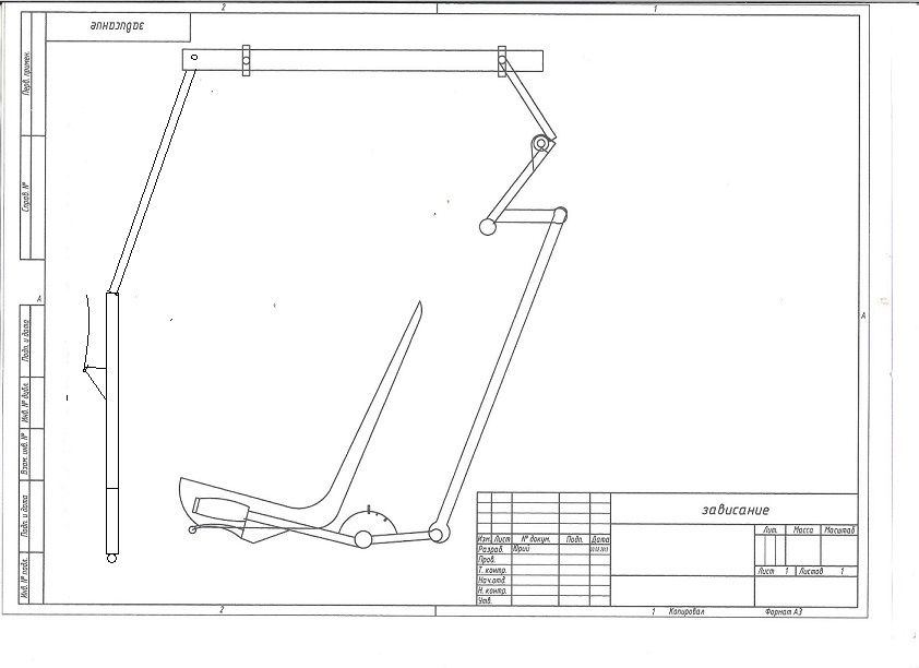

Симпатичненько. Заинтересовало двухрычажное управление. Буду благодарен, если уточните на какой странице ветки можно увидеть принципиальную схему. Или приведите набросок схемы без деталировки, если ранее не приводили.
Эта схема публиковалась, но здесь и сама схема управления не обычная. Хотя при желании можно её привести к общему знаменателю. Схема одновременно может выполнять и зависание элерона.
