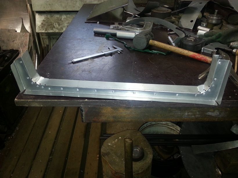

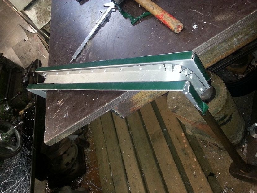

Может кому пригодится. Иногда встаёт вопрос изготовления элементов сложной конфигурации вот один из приёмов изготовления ложементов бензобака.

Просто и гениально, а другой бы фрезерный станок искал. Юра побольше таких видео выкладывайте, нам проще строить будет. Возьму на заметку и пойду заказывать радиусные шайбы нашему зарвавшемуся токарю 😉 ;D
Хорошо.
Классные обучающие видео!!  😀 Видел бы его раньше, не мучался бы так с изготовлением радиусных шайб.

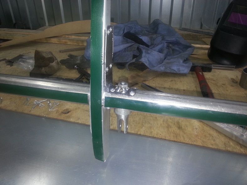

Очень удобно бывает применение ушковых болтов. Выберу время расскажу про их изготовления.
Вот обратите внимание как просто и удобно. ушковый болт и анкерная гайка. Их 2 типа один с подшипником и оба изготавливаются на простом токарном станке.

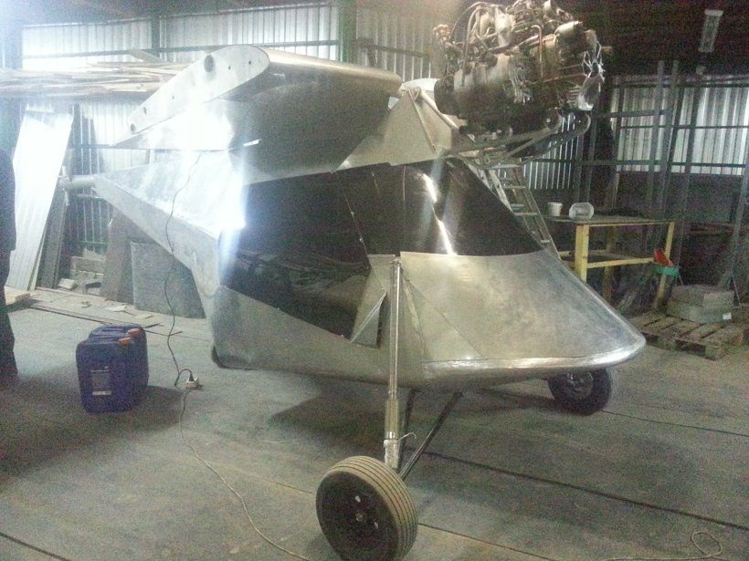

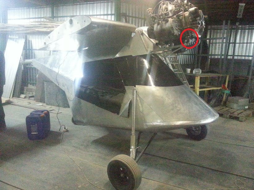

Всем привет. Не большой отчотик о проделанной работе. Делал определение места ЦТ заодно и снял для истории. Всё получается баско. ЦТ в расчётном месте. Можно размещать несущие узлы они попадают туда где им и положено.

Это у Вас Юрий, ещё один цельнометаллический? Поздравляю с творческими победами и завидными темпами!
Похоже скоро пробежки, отличный темп, молоток Юрий. Только не холодно ли при таких щелях в воротах, или к Вам уже тоже весна пришла?
Так я же в Вольске у них тепло. Сегодня любовался цветущим абрикосом.

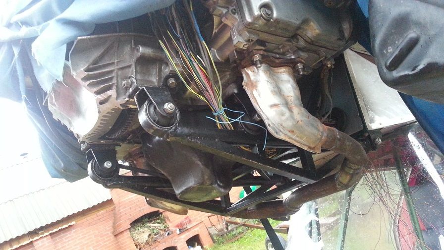

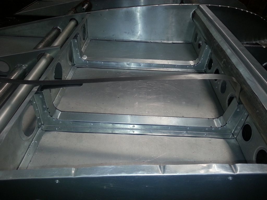

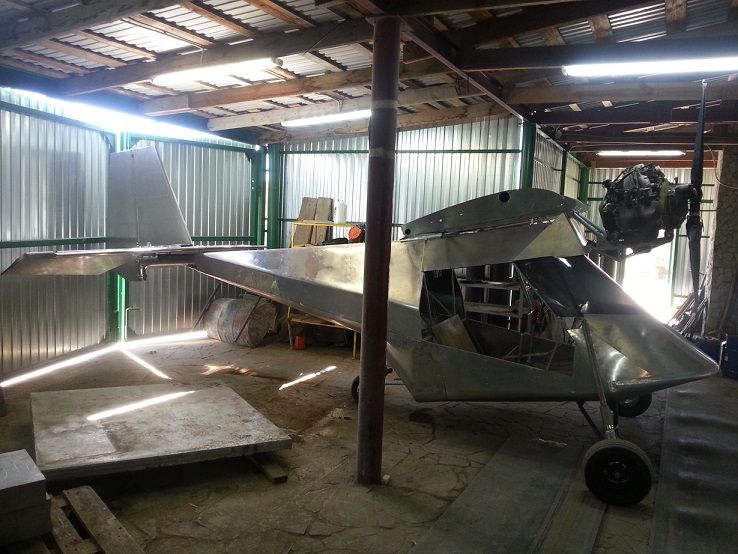

Сегодня сформировал центроплан. Немного на косячил, завтра переделаю.

Юрий, а Вы не думали провода в кусочек поливочного пластмассового шланга заделать?..     Есть такие шланги, очень дешёвые, пластмассовые и гофрированные.    Они как правило больше года на солнце не служат (начинают на изломах протекать) а вот для заделки проводов они исключительно подходят.    У меня на машине по заводу провода так заделаны.   При чём провода даже не протянуты по гофре, а просто гофра разрезана вдоль, внутрь уложены провода и весь шланг немного подкручен на проводах (так что разрез на гофре образует спираль).    Вам там кусочек буквально надо.   По спрашивайте по соседям.   Я такие шланги выкидывал десятками метров обычно.   А для заделки проводов они самое то...
Юра наверняка знает про шланги,тем более у него в городе есть спец\пластмассовая  спиральная оплётка для именно таких дел,продаётся в магазине "Радио" метражом,под несколько диаметров,стоит совсем недорого.
Спасибо за заботу. Честно приятно. Но этот снимок был сделан на ранней стадии когда проводка ещё формировалась.  Сейчас конечно это всё в гофре. У меня много разобранной проводки от японских автомобилей и там такие гофры остаются я их использую по назначению.
