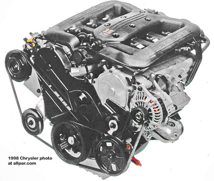

    Ну вот к примеру автопромовский двигатель образца 1998 года.
  Объём 3.518.    256лошадей.    На нём нет вообще трамблёра а сигналы на свечу идут с датчика (обыкновенная катушка с намотанной тонкой проволокой).   Это значит, что маленькие подшипники (которые стираются быстрее всего) отсутствуют.
6 маленьких катушек на зажигание стоит прямо на свечах.
Весь двигатель - алюминиевый...     При малейшей неисправности (а их как правило никогда не бывает) выдаёт ошибку с кодом на приборную доску (каждая ошибка под своим номером).
   Хотите сказать что "ротакс" лучше ?..     Врят-ли...    У ротакса до сих пор ещё трамблёр вращается и провода на свечи идут...
  А такой движок на разборках стоит 1000 - 1700 баксов всего...
  (на фото левый ремень идёт на компрессор кондиционера который можно вообще выкинуть, а на правом ремне по центру это шкив гидроусилителя руля который тоже в самолётном варианте не нужен)

  Юра своим подходом сделал для автомобильного двигателя - автомобильный ресурс.    А на сколько я помню раньше, здесь  все всегда плакались, что мол автомобильные двигателя на самолёты не идут, по тому как в автомобилях максималка редко используется и все поставив на свои самолёты автомобильные двигателя сразу "включали" для них максимальные обороты (естественно и износ был соответствующий)
  Так что, лично я всегда был против того, что б на какой бы то ни было аппарат ставили двигатель "строго соответствующий потребной мощности"...     (мощность ВСЕГДА должна быть с запасом (для хорошего ресурса (а раз хороший ресурс - значит и надёжность будет на высоте)))
Высказывание требует доказательства: запас по мощности должен быть двух-, трех-, пятикратный?
А как быть, если вы никогда не сможете использовать мощность более чем на 50%. Пойдет в зачет ресурса, который останется внукам и который до этого момента придется возить в виде балласта?
А на сколько я помню раньше, здесьвсе всегда плакались, что мол автомобильные двигателя на самолёты не идут, по тому как в автомобилях максималка редко используется и все поставив на свои самолёты автомобильные двигателя сразу "включали" для них максимальные обороты (естественно и износ был соответствующий)
