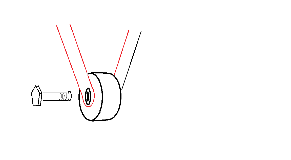

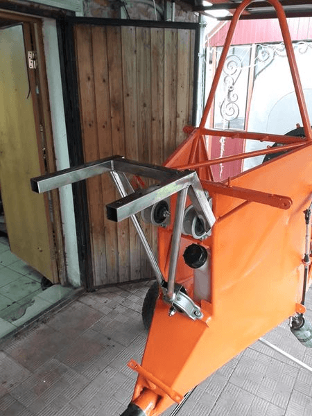

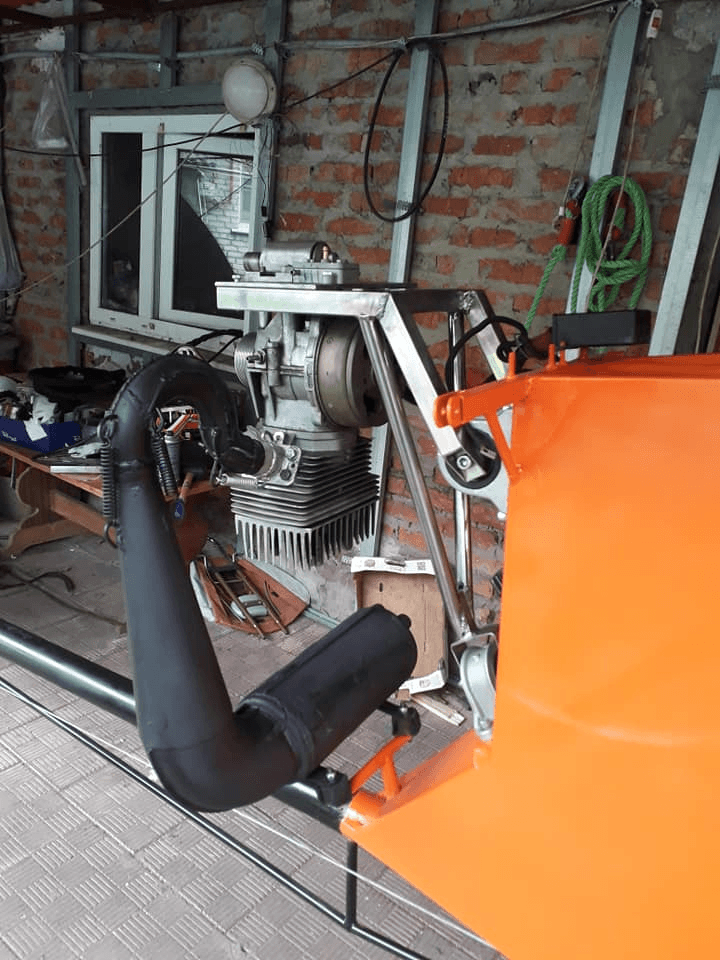

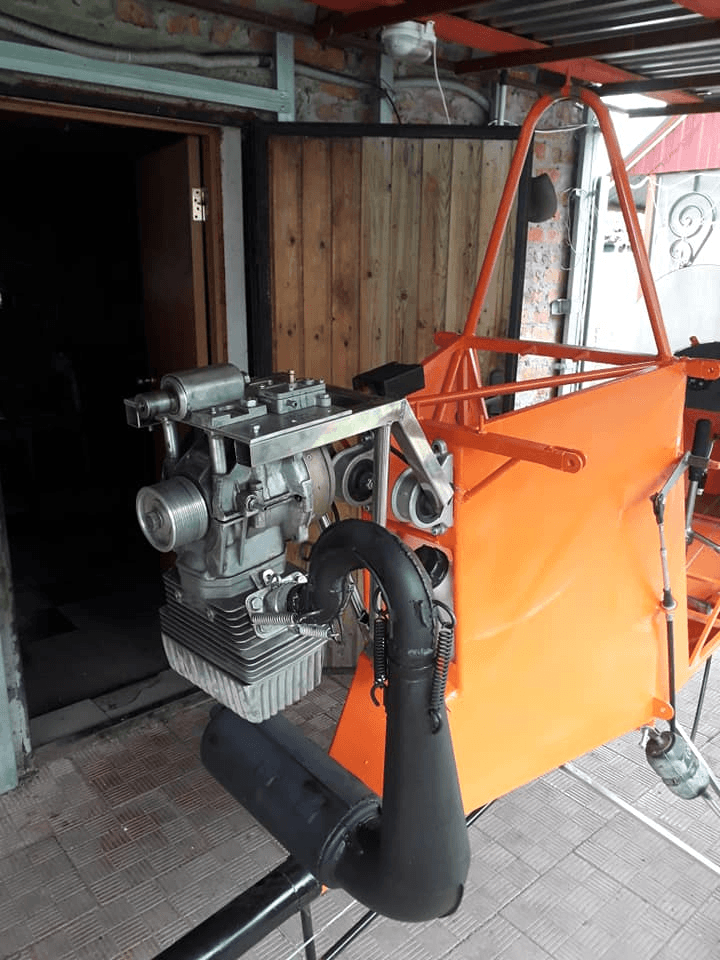

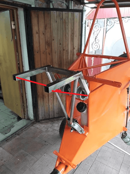

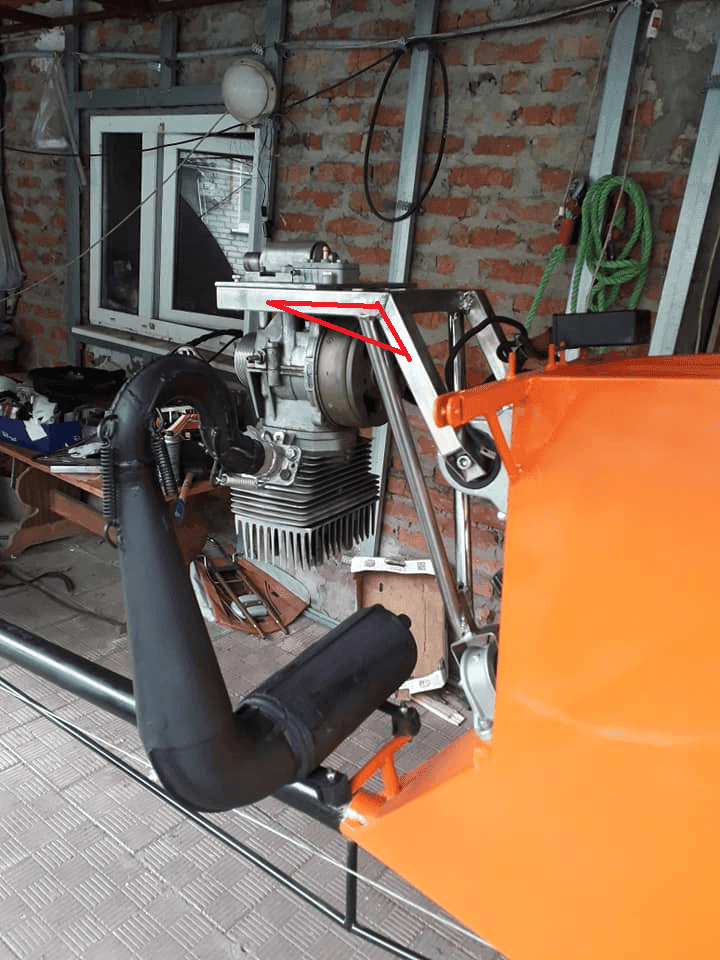

Леш может пару трубочек тонких добавить в раму? Ну или хотя бы на углы наварить доп. накладки.... Всё это сильно нагруженная часть - подумай.
Артур123
тоже сразу появилась мысль про распорки на мотораме. веса фигня добавит а жесткость возрастет. а еще нижний сайлентблок можно развернуть по вертикали. эти подушки хорошо держат нагрузки во всех направлениях. зато трубки приходящие сверху можно прикрутить с двух сторон и получиться распределить нагрузку более правильно. сейчас нижнее ухо моторамы работает неправильно.
Altukhov_Aleksey
не , парни, с моторамой вообще вопросов нет, там все с гигантским запасом, полка не сведена же в одну точку, там все распределено. Подкосики нет смысла делать, и так мощно, да и цель как раз полка, чтобы мотору ничего не мешало, так уже много где ставил, это очень удобно. Плюс специально делалась полка чтобы была возможность поставить мотор головой вверх, либо поставить четырехтактник. Там просто меняется плита. Подушки может быть мягковаты будут, но это практика покажет. Винт заказал перьмавиа 1240 трехлопастной.

Насчет моторамы .......не знаю как она будет воспринимать перегрузки, но если случайно чирканёт в полете по балке будет грустно. Послушай старого привари пару трубок, тяжелее не станет, а прочности за глаза. Ну или хотя бы вот такие накладочки поставь.
