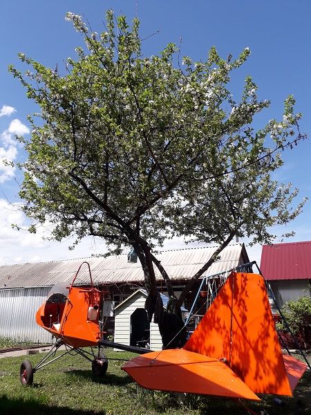

:) да, сделал подарок на ДР . По крылу позже, короче расклепал я лонжерон, буду вклепывать пластины, уберу трос и перемещу подкос на пролет ближе, оно так меньше соплей будет и симпатичней выглядеть.
Кстати вопрос, ооочень прошу без срача, у меня нет уголков из д16, но есть уголки из я та понимаю АД, что продается на металлобазах. Уголок распускаю на полосы. Получается 2х30мм, если принимать 20 кг/мм2, то общее усиление около тонны, к тому что крыло держит и без усилений думаю их хватит.

Я тоже думаю что все выдержит, есть мысли, два варианта развития, либо приклепать полосу только по нижней полке, т.к. изгиб держит, оставить трос на 1/3 , полоса усилит сжатие, я ее свяжу уголком с пластиной крепления крыла. Это самый легкий по весу и трудозатратам вариант. Либо уйти от троса переместить подкос. Короче пока пойду первым вариантом если клепка пойдет легко то перейду ко второму варианту.
