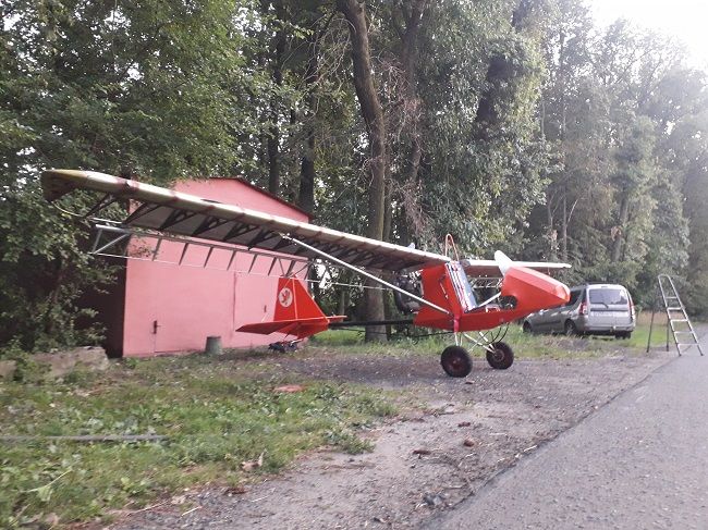

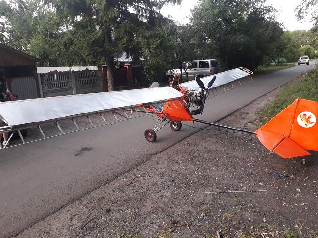

Леш от рук то запускаешь, как не страшновато? А так нормально вроде всё, смотрю под балку поставил усиление? Это будет работать в одном случае- на посадке, а в полете то там куча моментов, так что сам понимаешь.
Altukhov_Aleksey
запускать не страшно, давно практикую, усиление стоит сразу же, балка прогибается сильно под нагрузкой. То что работает только по вертикали это естественно, плюс тросы по вершинам от ВО к крыльям.

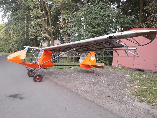

Мне тоже нравится . Но сомнения насчет прочности лонжерона . У самого лежат ждут такие же . Но ломаю голову по какой технологии усилить полки . В свое время звонил ББ он уже делал самолетик из таких же элеронов , но так и не рассказал толком как усиливал полки , или может я не понял . Но полка 0.5 м толщиной , мне кажется слабовата для такого размаха .

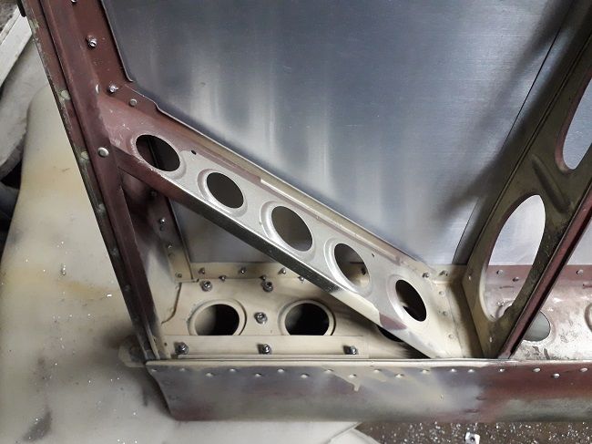

Мы делали и испытывали такие крылья. Взлетный 200-210 кг,перегрузка 4, подкосов по 2,всё выдержало без проблем. От заднего узла пустили внутренний подкос из уголков 20х20 через 5 нервюр к стенке основного лонжерона. уголки через гнутый уголок соединялись с нервюрами.

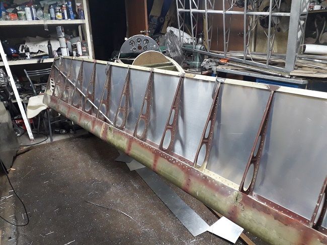

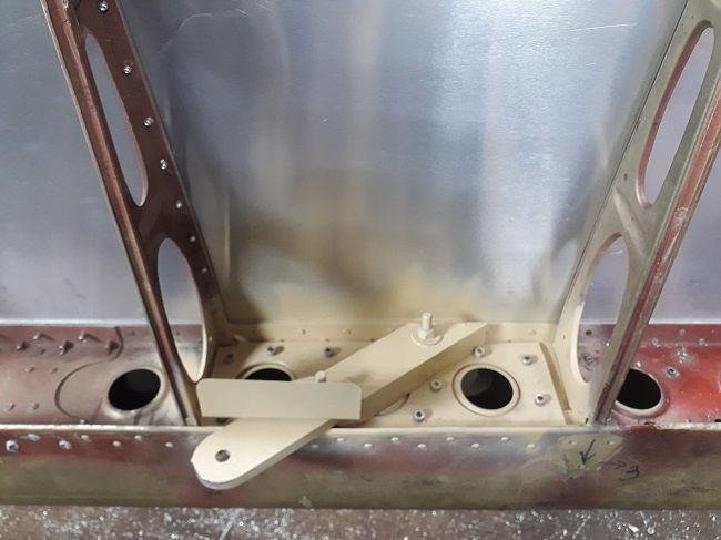

Итак, сразу по поводу крыла из элеронов. Несмотря на то, что мы его испытали и все выдержало не поленился и вклепал туда пластины 30х2мм длиной 3 метра. Нижняя пластина установлена от основания и чуть заходит за подкос, ее основная задача воспринять осевую нагрузку от острого угла подкоса. Верхняя для усиления верхней полки лонжерона. Действительно гнутый лонжерон не идеален, технически имеет неровности, плюс он стыкован. Оставлять его в чистом виде действительно опасно. Расклепать и вклепать пластину два дня неспешной работы. Подкос перенес на пролет ближе к фюзеляжу. Грузить и испытывать больше не буду, так положил крыло на стульчики сел посередине, жесче гараздо стало. Далее у основания внизу поставил уголок, его связал с пластиной,. нижней полоской и ушко выходит на крепление крыла, т.е. крыло крепится к фюзеляжу дюралевой пластиной и уголком из нержавейки. Далее, пластина дала ступеньку, долго думали , прикидывали, и решил верх зашить 0,3 дюралью, получилось здорово, вес 1,5 кг на консоль, первый пролет между нервюрами зашил верх 0,5, низ 0,8 дюраль, для формирования короба для восприятия крутки, плюс жесткий низ удобен при сборке, спокойно опираю крыло без боязни сделать вмятину. Вес крыла с элероном 16 кг не зашитое тканью. Сейчас рыжий тянет на 105 кг, осталось поставить привод на элероны , зашить низ крыла с элеронами, но и их покрасить. умаю в 115 вмещаюсь легко. Есть сомнения по площади, она вышла 8,5 кв метров, но сделал упор на размах и чистоту верхней поверхности крыла. Скоро надеюсь проверить живая идея или нет.

Совершеннейшая глупость сверху зашивать металлом! Но,что сделано,то сделано,не вернуть назад это лето вновь!! 😅
Altukhov_Aleksey
а как же вы хотите профиль сохранить, умный наш??? Металл дал прирост по весу меньше килограмма по сравнению с тряпкой. Низ будет тканевый.
КБ Альбатрос
РП15,РП25,РП2OO
От умного же слышу!🤣
На элероне АйН2 не надо верхнюю дужку после лонжерона металлом,зашивать!! Это БРЕД сивой кобылëнки,но,ручки шаловливые...вот они🙌
Altukhov_Aleksey
сивая кобыленка, для тех кто в танке, повторяю в дуло, полоска дает ступеньку, профиль кривит, и чтобы его вывести надо минимум 4 см отступить от линии полки. Ткань крашеная, грунтовая, с лаком, эмалитом и прочей обработкой дает разницу экономии веса менее кг по сравнению с 0,3 дюралькой, конкретно для элеронов от ан2. и очень хорошо решает проблему сохранения плавности профиля.
Ладно, с кем я спорю..... облетаю отпишусь. Удачи!!!

Соглашусь с Алексеем чем ровней поверхность тем выше качество возможно есть другие мнения не спорю
У Алексея это уже третий самолет.Два прекрасно и активно летают.Уверен полетит и этот.Верх крыла металлом красиво проще.Меньше мороки с покраской пропиткой.По весу разницы ни какой .О чем спор не пойму.
