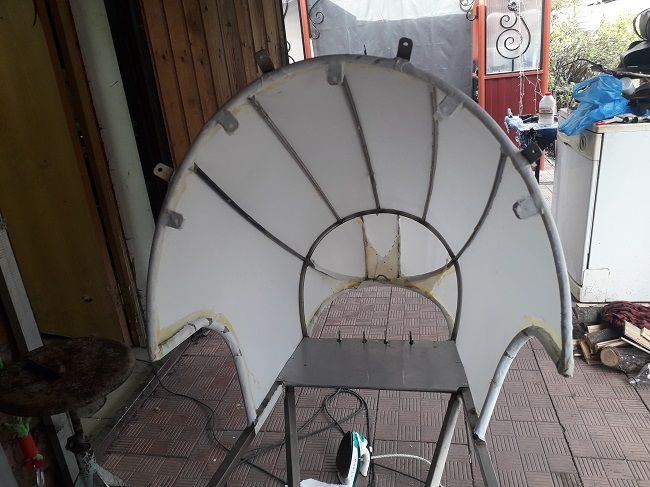

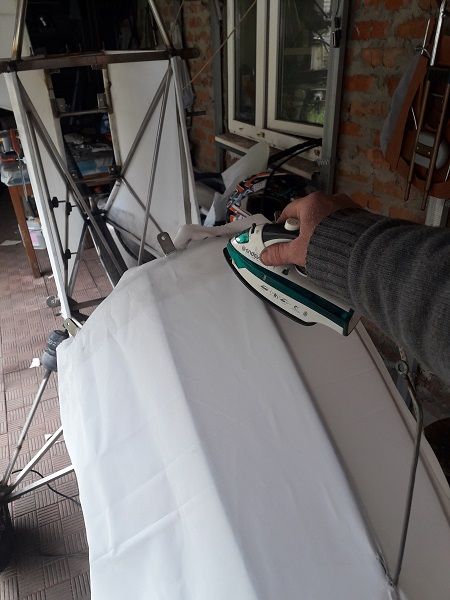

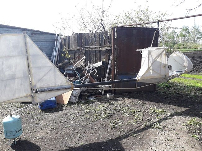

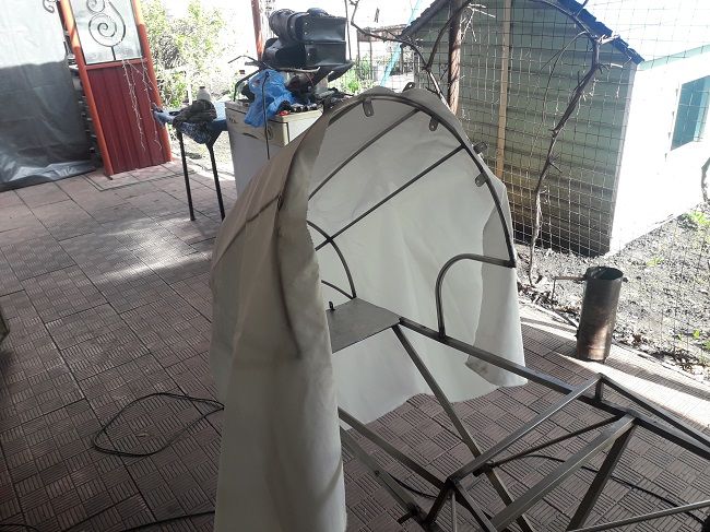

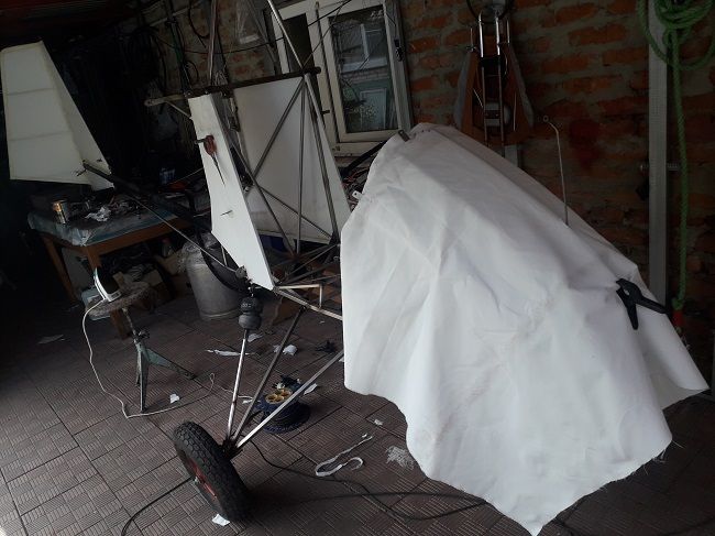

Ладно хватит спорить ))))) хвост обтянул, готовлю к обтяжке и финишной сборке фюзеляж.

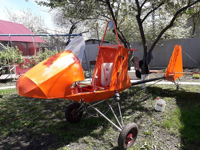

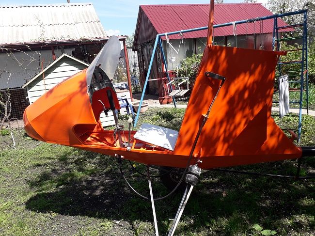

Altukhov_Aleksey

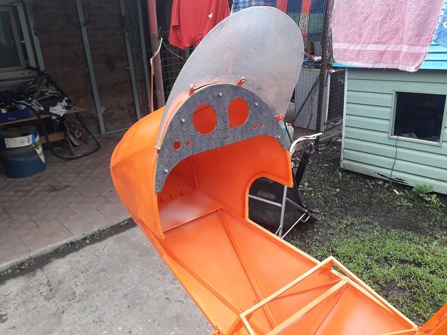

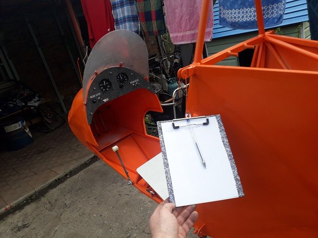

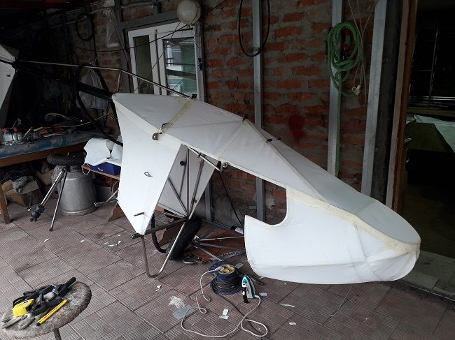

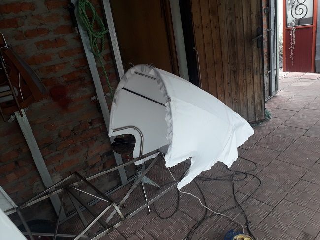

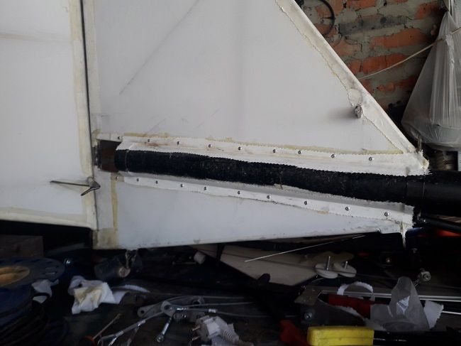

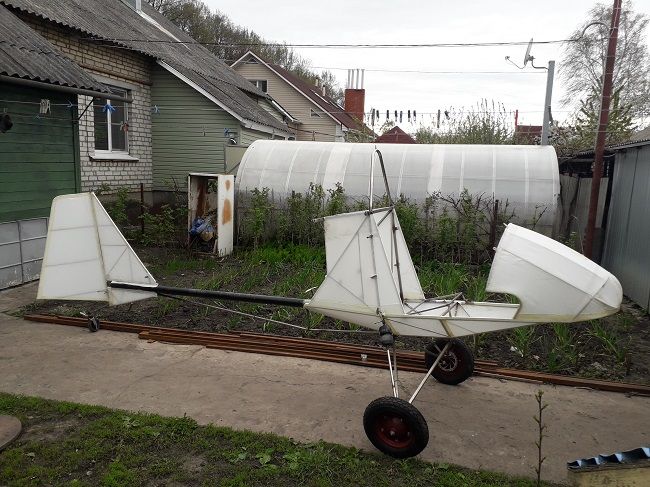

раскрашу немного ветку, психанул, выделил пару-тройку дней обтянул фюзеляж
