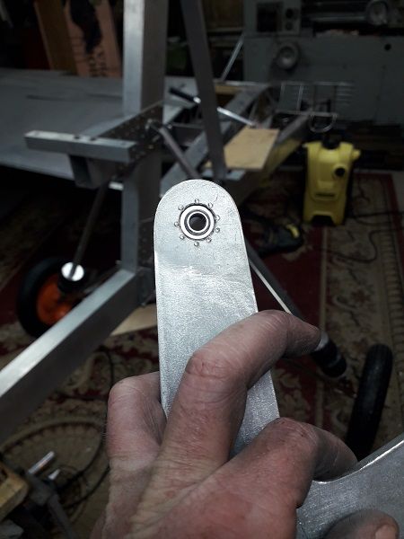

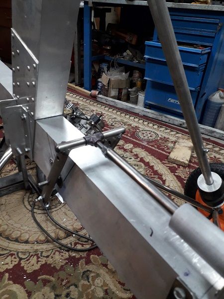

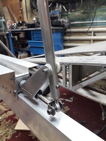

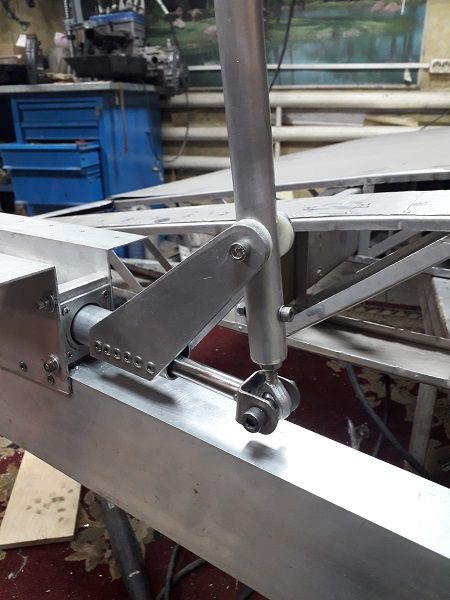

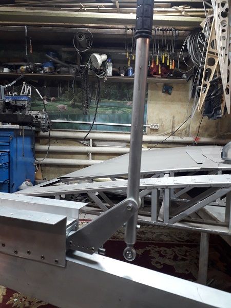

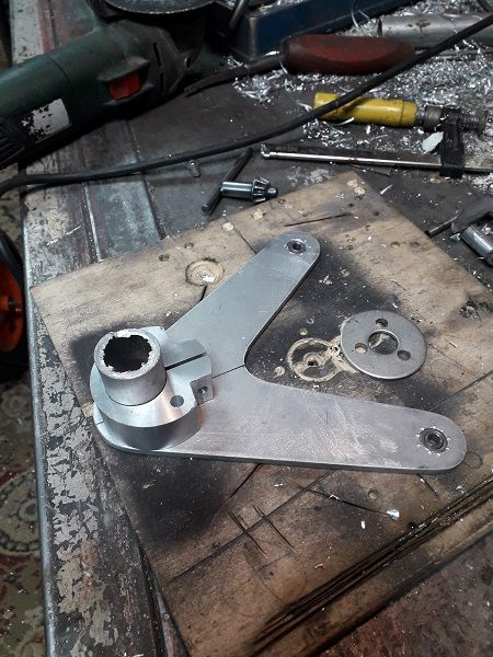

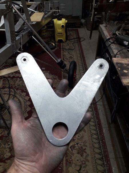

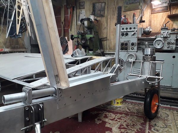

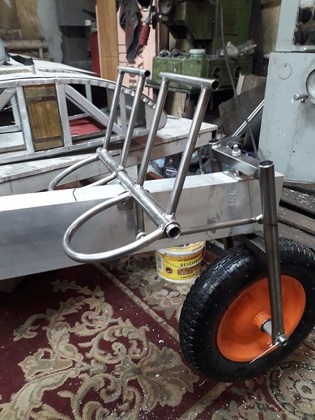

Да, ручка управления заканчивается резьбовым наконечником М8 с запрессованным Ш6. Какое усилие на ручку по Нормам? По тангажу до 40кг? Отношение плеч 5:1. Тогда на тягу к РВ сила 200кг...
Аппарат легкий, пусть до 50кг будет хватать для полного
отклонения рулей, но резьба - мощный концентратор. Изгибающий момент - знакопеременный и часто повторяющийеся, число циклов будет расти быстро... Ренгенкотроля не будет, магнитоскопии резьбового участка также нема. Мина, однако...
Лучше все же ручку закончить вилкой, а тягу резьбовым наконечником. Сжатие - растяжение циклические менее опасны, чем изгибы.
На катастрофу, повлекшую гибель Игоря Вахрушева, в Самару ездила комиссия ФЛА. У ее председателя -Крикова Ю.Г. - видел такой же резьбовой наконечник М8 с тяги РВ в месте ее соединения с рулями высоты... обломанный. Стальной, б/ушный. Вопрос: обрыв произошел в полете или от удара о землю?

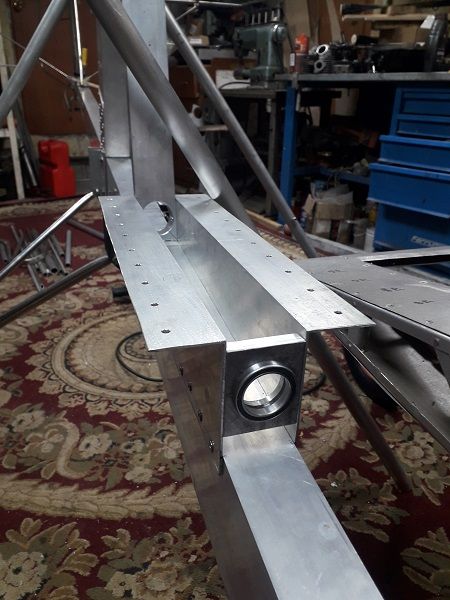

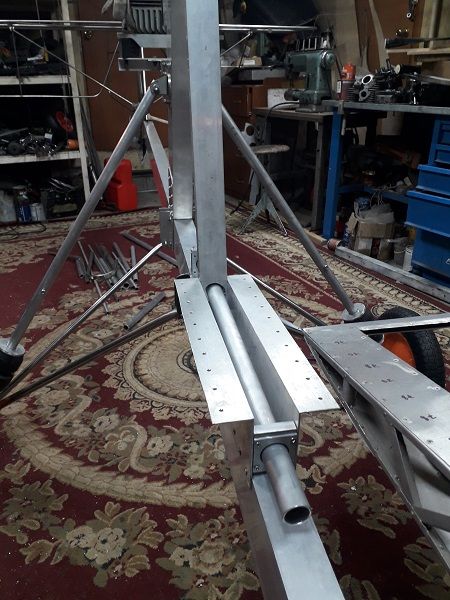

Две пластины, передающие усилия с ручки на трубу, хотя и 5 мм толщины, но уступают по жесткости П -образной коробочке из 3мм АМГ6, согнутой с радиусами гиба 5-6мм.
Крайние в рядах вытяжные заклепки заменил бы на болты М5 с потайными головками. Вставлять изнутри трубы, дотянуться, вроде бы, можно.
