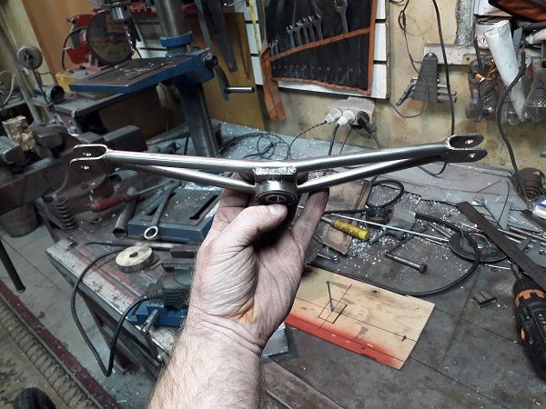

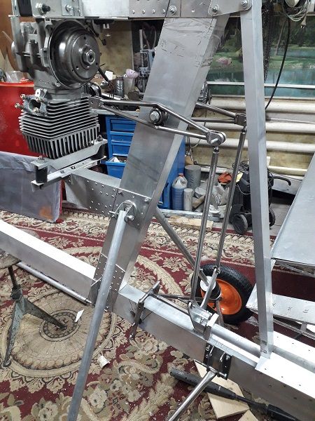

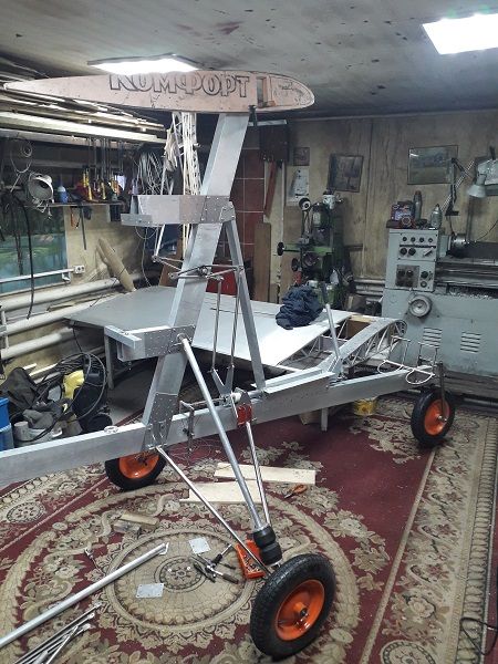

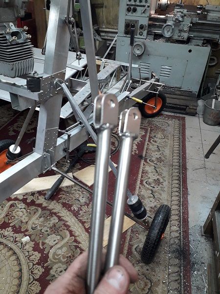

Качалка. У буржуев тяги идут спереди крыла, я решил делать сзади, но для этого надо развернуть направление движения. Качалка мощная, т.к. она воспринимает все нагрузки от крыла.

Заглушку на всасывающее окно цилиндра сделать некогда... Хоть старой перчаткой заткнул бы, а то как-то неправильно выглядит :)
Александр46
Алексей молодец !!!!!!!!!!! знает дело своё и заглушка на двиг не обязательна это выхлоп не на консервации скоро в небо
Ну да, в прошлое воскресенье начал строить, а в это уже полетит. Нееее, тряпочкой всё же надо заткнуть. Это на форуме самолётик быстро построился. А до форума не известно сколько, года полтора минимум...
А почему нет . Самолет весьма технологичен . Хоть мелкой серией гони 👍

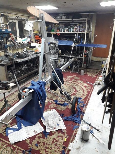

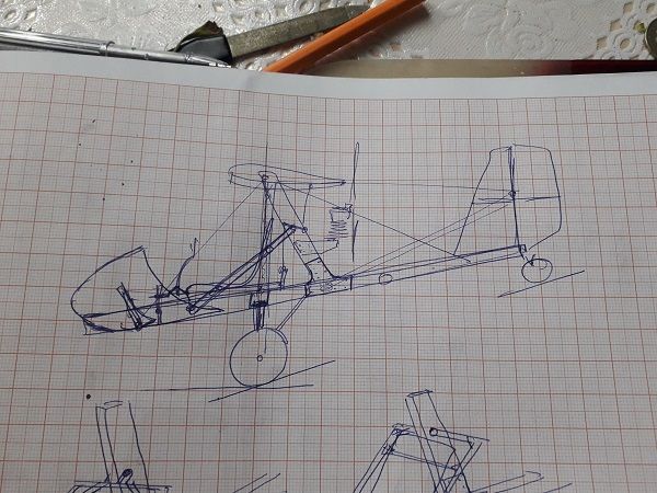

Всем здравия! После блохи и Дракоши решил вдохновиться идеями Demoichelle , самолетик имеет репутацию самого технологичного и доступного к самостоятельной постройки
Задача: поворотные крылья, основа конструкции профтруба 100х50х2 Ад31т1, она же будет лонжероном крыла, мотор рмз 250, винт 1,3 и главное засунуть это все в 115кг.
Сразу оговорюсь для тех, зачем 115, кто будет взвешивать и тд, 115 отлично летает с маломощным мотором, главное уметь это делать. Ну и глобальная задача максимальная технологичность и доступность к изготовлению, красота, дизайн тут будут на втором месте, а может и на третьем )))
Чертежей, нет, есть мысли, наброски и общее понятие , что хочу. А как , поймем в процессе.

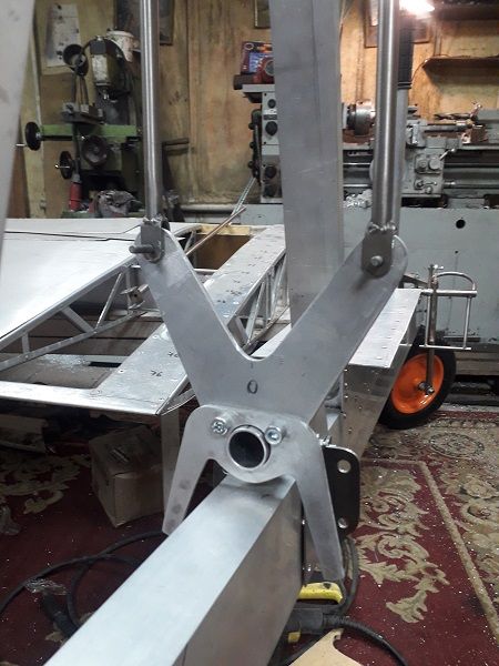

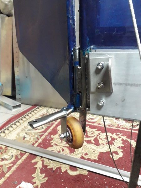

Там не совсем , ручка работает по радиусу сверху, а качалка привода тросов руля высоты по радиусу снизу, т.е тяга внутри трубы еще как бы качается. Но ,действительно, тут размер один раз поймать и все . Но пока не буду переделывать, все после
Altukhov_Aleksey

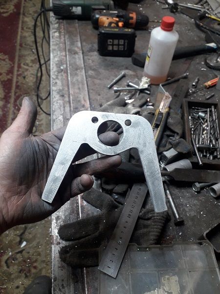

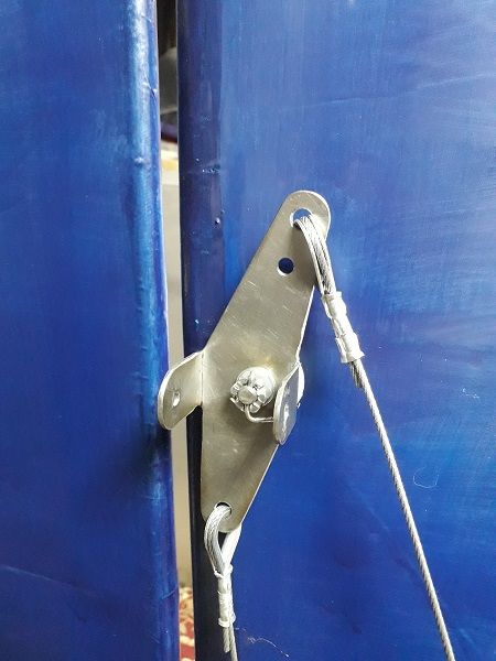

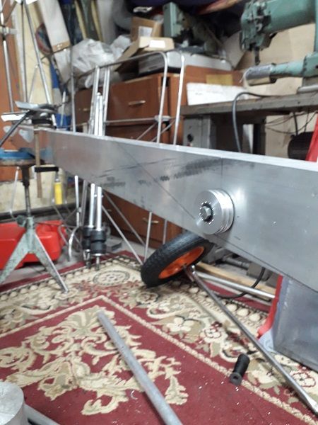

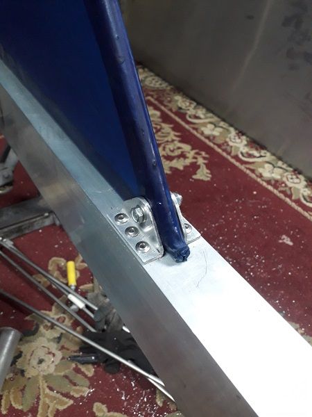

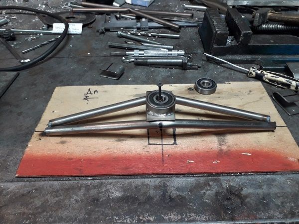

продолжаем, чтобы все было безопасно надо строго соблюсти параметр плюс 2 минус 4, для этого качалка имеет определенную форму, а для того чтобы не было блокирования управления ставим ограничитель.

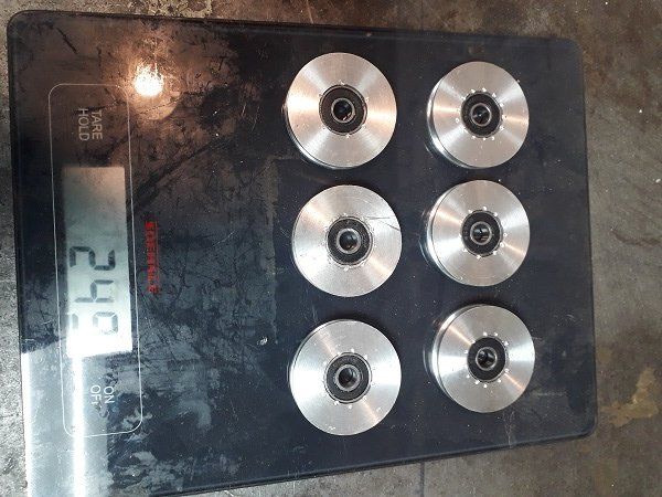

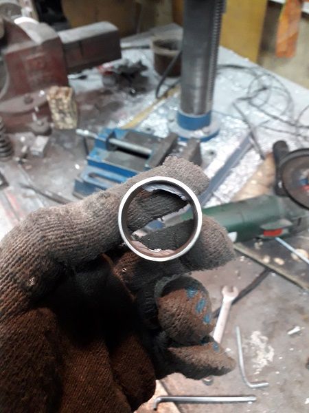

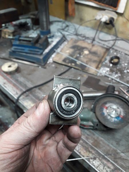

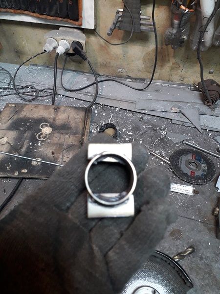

Для крепления роликов в балку вваривается трубочка с шайбами. Она вваривается на месте т внутри распорок никаких не ставлю. Также сделано и на качалке привода руля высоты. А для того, чтобы эта трубочка не проворачивалась к ней приварено ушко , которое приклепывается одной заклепочкой.

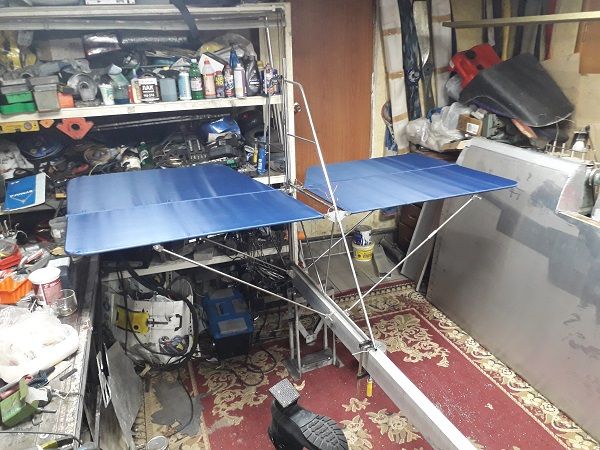

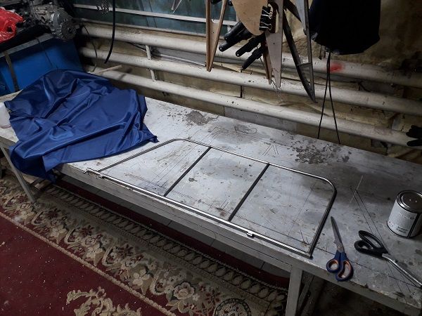

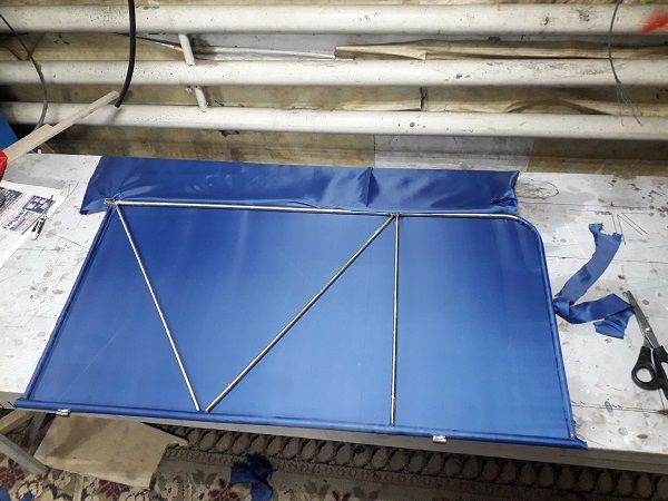

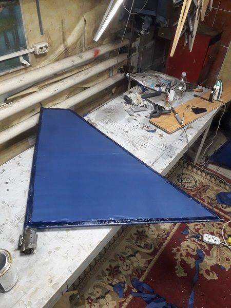

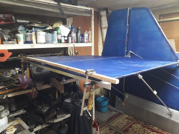

По ткани , обшил хвост подкладочной тканью, это первый опыт, хочу попробовать, показатели веса отличные, порядка 125 гр на м2, По поводу ультрафиолета все понимаю, но эта техника не храниться на улице под солнцем. Клеил на 88металл
Altukhov_Aleksey

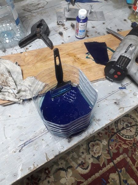

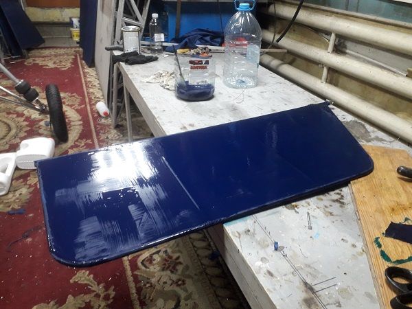

Тянул ткань эмалитом, плюс для экономии веса решил эмалит сразу подкрасить колером. Все получилось. Как уже писал ранее подкладочная ткань после натяжки феном не провисла под лаком, и два слоя эмаалита уже натянули вполне хорошо. Третий слой нанес валиком для равномерного цвета, так как пылить в помещении ну не удобно.
